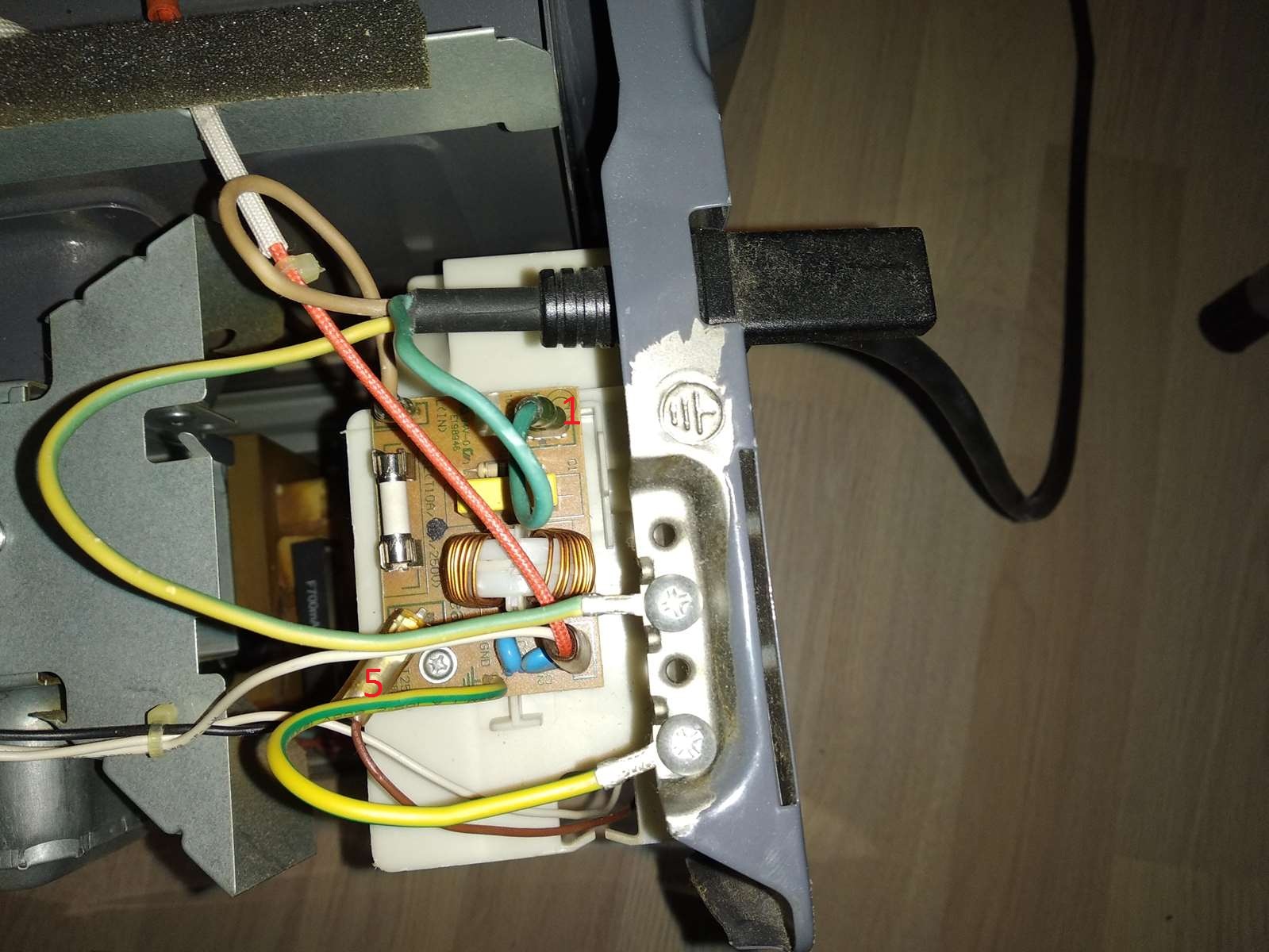

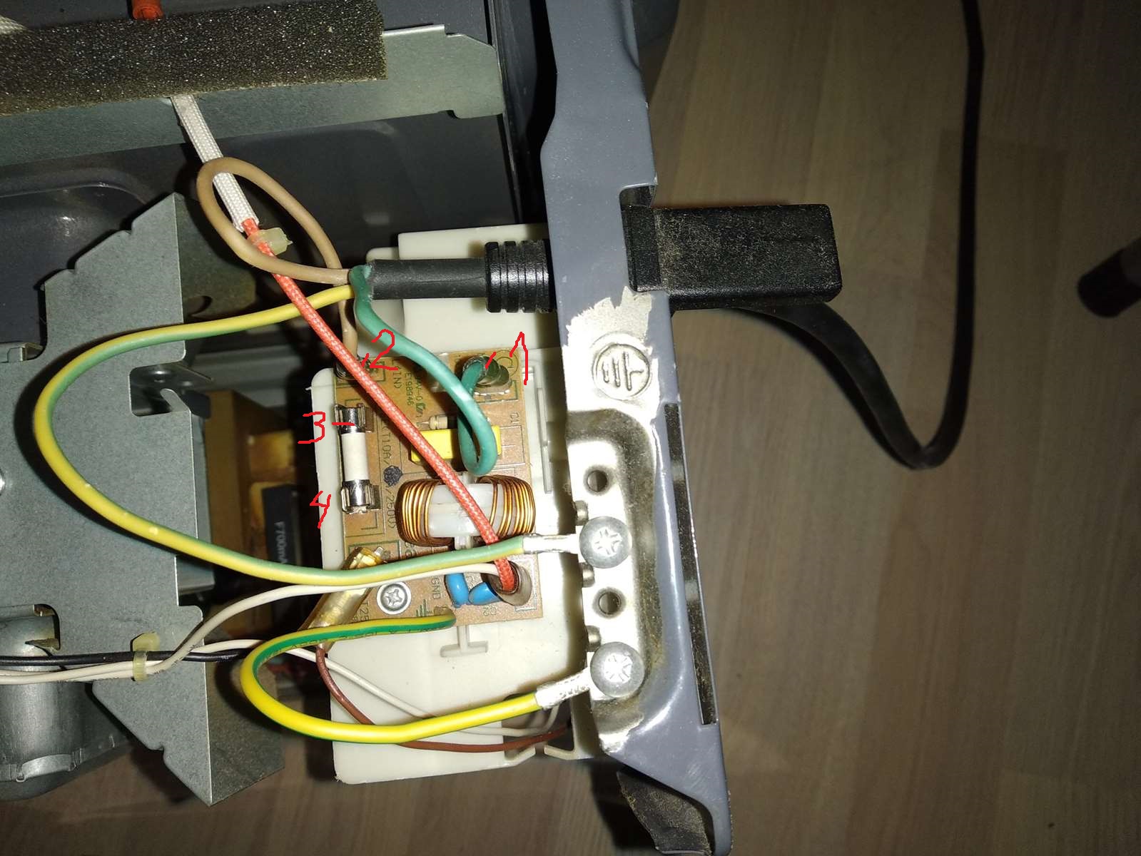

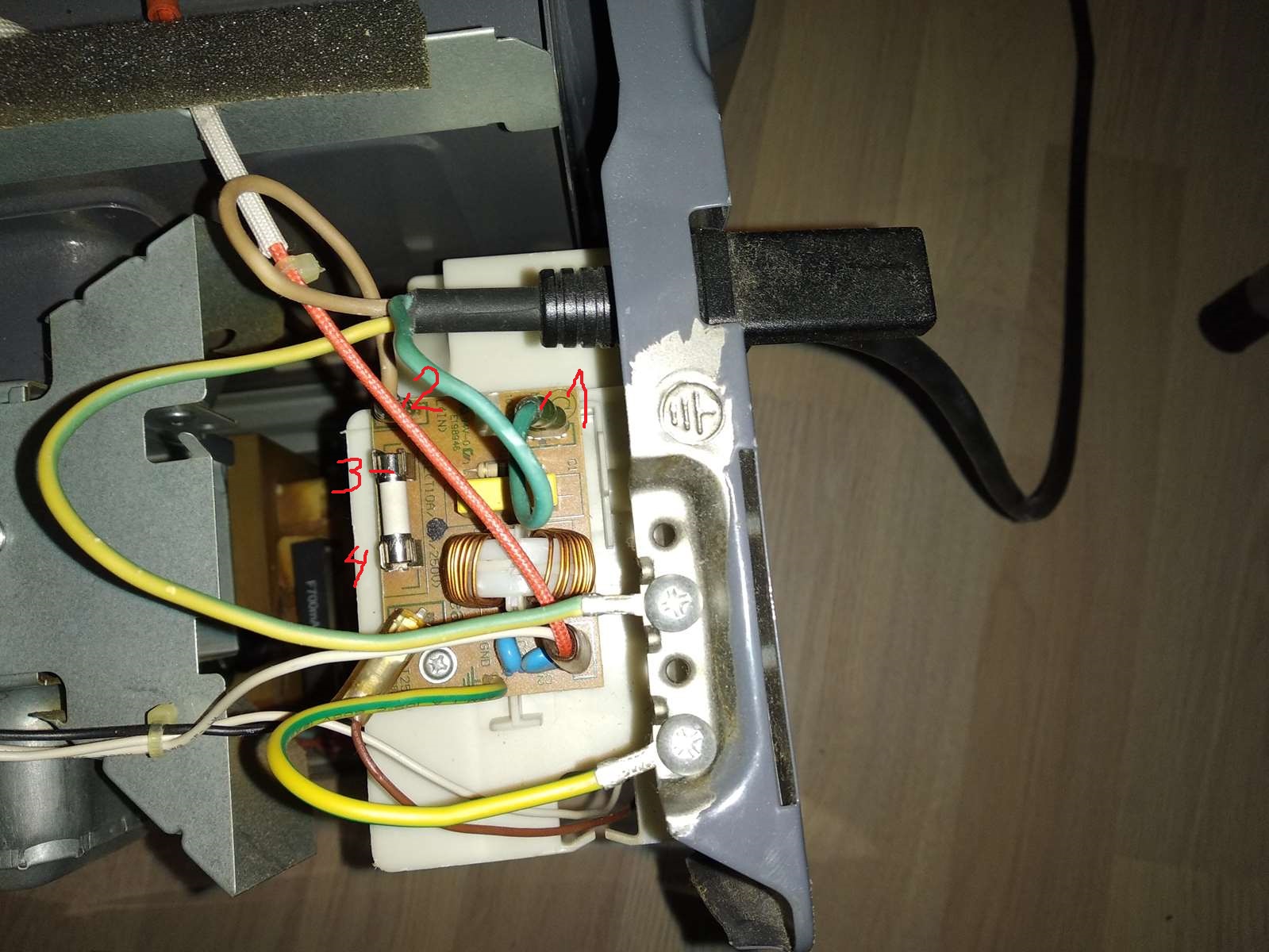

И сега бодни едното пипало на клемичката 1 а с другото провери какво имаш на точките 2, 3 и 4 и напиши. Няма да включва никакви програми по нея и най добре вратата отворена.
Все ми се чини че не знаеш какво си измерил за предпазителя ама да видим.

ако е здрав предпазителя между 3 и 4 колкото и да мериш с мултицет-а няма как да има напрежение

Iov, направих замерванията - и трите показват 237V.... и да, преди мерех между 3 и 4 :D

Самата платка е на Midea, единия от номерата на платката е Е198946, но като гледам това е магнетрон/трансформатор свързан към нея.

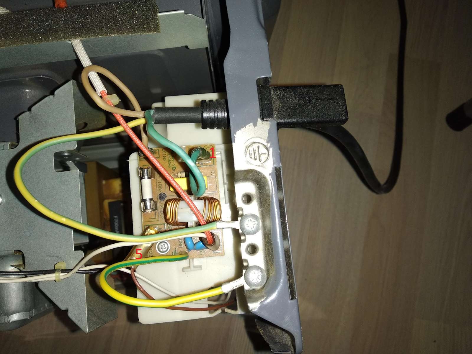

moimoimoi - майстор
това дето пише номер 5 просто кабелна обувка ли е или е термопредпазител ,защото доколкото виждам на платката пише Т250*С
т.е. това може да е термопредпазител,може той да е прекъснал
може да го премериш с мултицета като между едно и 5 трябва пак да имаш 230волта
или ако има други термопредпазители може да е някой от тях
МВС - помощник
Toва като го гледам на живо си е от тези гумените изолации върху клемите.
Между 1 и 5 също е 239 V
