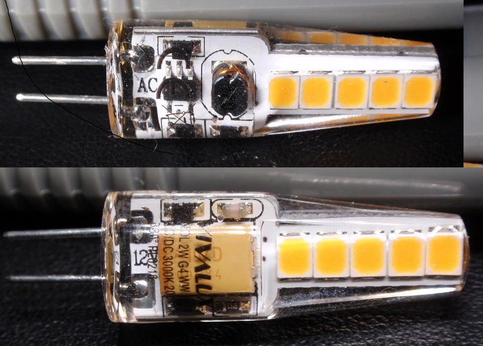

чет дек 27, 2018 7:23 pmhidrazin написа: 'Тези препечените филии с какъв траф ги захранва - "железен" или електронен?Електронен DC 12V, стабилизирано и със защита. Защита вече я пробвах на късо, без да искам, поради кофти к-ция на EGLO-то и установих - свърши работа и трафа издържа късото за няколко секунди.
hidrazin
- На линия
- Мнения: 27135
пет дек 28, 2018 8:24 amkozl написа: Електронен DC 12V, стабилизирано и със защита.Значи препечената ламБа е по схемата по-долу.
По прости сметки:
SMD3014 има пад средно 3,2V или 3 х 3,2 = 9,6V
За резистора остава 2,4V или 2,4V / 100Ω = 24mA
За 7 вериги е 7х24=168mA
168mA x 12V = 2,016W или 2 вата което отговаря на заявеното като консумация.
От тези 2W в резисторите се отделят към 0,4 вата така е реално лампата е била по-скоро 1,5 вата...
Разбира се тези сметки са без да отчитаме пада на напрежение в греца.
Също така самите светодиоди имат толеранс на напрежението от 2,8 до 3,4 волта.
Като не се знае какви точно са използвани сметките може да се променят.
Но общо взето за захранване с DC сметките си отговарят ако диодите имат пад около средния.
Обаче ако светодиодите имат минималния пад от 2,8V то нещата драстично се променят.
Токът през всяка от 7-те вериги ще е около 36mA което за масовите китайски 3014 вече е много.
ЛамБата ще почне да консумира към 3W от които 0,9W ще се отделят от резисторите.
Отделно самите светодиоди ще пекат много и ето ти препечена филия.
Та общо взето - калпава изработка и калпави материали.
Ясно се вижда че е прегрявала яко.
P.S. Новата няма да има проблем защото е с токов драйвер BP161
