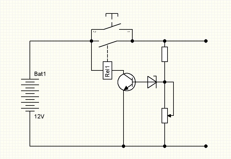

ben84 - специалист
пон дек 24, 2018 8:11 amkozl написа:
Няма схема на вързване, но пък от снимката може да се предположи, че от едната страна се присъединява захранването от акумулатора и от другата страна са трите контакта на релето. Платката е програмируема. Обаче как се програмира - не е ясно от краткото описание
Освен краткото описание на същата страница е даден и ПДФ https://vikiwat.com/userfiles/productim ... 432_bg.pdf
Защитата от защитата ще стане, както и на твоята схема - ще се храни през нормално отворения си контакт.
Инак напреженовите и токови релета в колите отпреди 50 години се регулират с натягане на пружината на котвата и са доволно точни.
Това беше първото ми хрумване, ама колко ли им е консумацията и някой ще тръгне ли да търси такава антика, че и да я преработва https://www.google.com/search?client=fi ... JzOiIzdvFM:
ben84 - специалист
Ето и една примерна схема.
