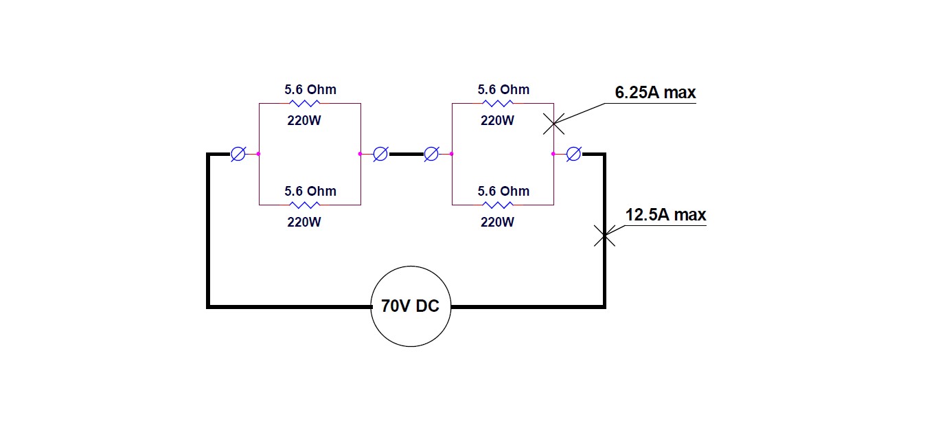

ИЗЧИСЛЕНИЯ НА НАГРЕВАТЕЛИ ЗА ДВУКАМЕРНА ПЕЩ
(Паралелно-последователно свързване)
Задание:
Захранващо напрежение – 70V DC.
Максимална мощност 4х 220W – 880W.
Максимална температура на пещта - 400ºC.
Принудителна въздушна циркулация V > 5м/sec. (Определя повърхностното натоварване на съпротивителния проводник).
Материал на нагревателните елементи – ф “Кантал” (“Алухром I” AlCr 20 5).
Повърхностно натоварване на нагревателите – 3W/cm2.
Специфично съпротивление на материала – ρ=1.37Ω.mm2/м, (20ºC).
Дължина на нагревателния елемент - 125mm.
Максимален диаметър на нагревателния елемент (съвместно с
нагревателната спирала) – 22-25mm.
Вид на нагревателя – двойна спирала.
Диаметър на леглата на изолационната основа –13mm.
Максимален диаметър на изолационната основа – 23mm.
Материал на основата – високо температурна (1500ºC) керамика от силициев карбид.
Дълбочина на изолационния канал за нагревателя –1/3 от диаметъра на първа спирала.
Схема на свързване на нагревателните елементи – паралелно-последователна:

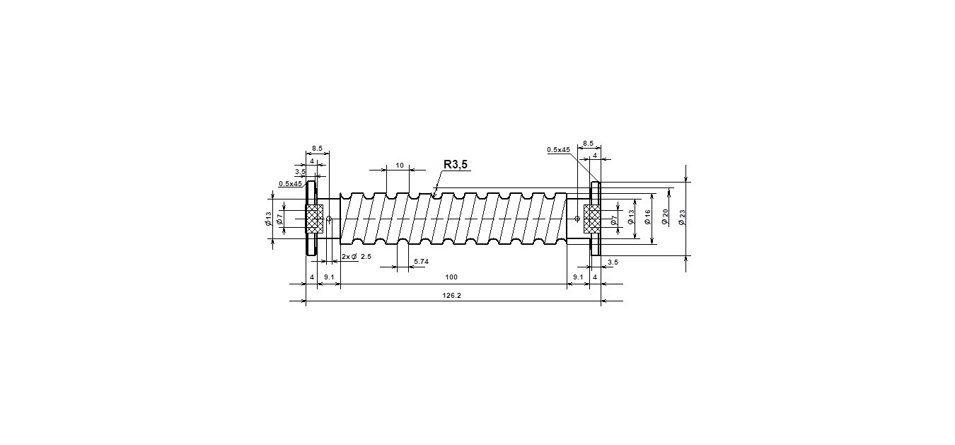

Външен диаметър на първа спирала:
DI = Dдорник + 2 x 0.9 + 2 x 0.1рад.отп. = 3 + 1.8
+ 0.2 = 5mm
DI = 5mm
Среден диаметър на първа спирала:
Dср.I = 3 + 0.9 + 0.1рад.отп. = 4mm
Dср.I = 4mm
Средна дължина на една навивка на първа спирала:
Lср. = π Dср.I = π x 4 = 12.57mm
Lср. =12.57mm
Общ брой навивки на първа спирала:
N = L/Lср = 2600/12.57 = 207 нав.
N =207 нав
Обща дължина на първа спирала:
LΣ = Nd = 207 x (0.9 + 0.05акс.отп.) =
197mm
LΣ = 197mm
Стъпка на разтягане на първа спирала:
SI = 2mm+0.9mm = 2.9mm
SI = 2.9mm
Дължина на разтеглена първа спирала (без изводи):
LI = 207 x 2.9 = 600.3mm
LI = 600mm
Външен диаметър на втора спирала:
DII = D кер.изол.+ 2 x 5 + (2 x 1рад.отп.) =13+10+2 = 25mm
DII = 25mm
Среден диаметър на втора спирала:
Dср.II = 13 + 5 + 1рад.отп. = 19mm
Dср.II = 19mm
Средна дължина на една навивка на втора спирала:
Lср.II = π Dср.II = 19 π = 59.69mm
Lср.II = 59.7mm
Общ брой навивки на втора спирала:
NII = LI/Lср.II = 600/59.7 = 10.05нав.
NII = 10 нав
Стъпка на навиване на втора спирала:
SII = DI + 5 = 10mm
SII =10mm
Дължина на втора спирала:
LII = NII x SII = 100mm
LII = 100mm
Съпротивление на единичен нагревателен елемент:
R = 4ρ l/ πd2 = 4x1.37x2.6/ π(0.9)2
R = 5.6 Ω
Проверка на изчислената дължина:
R = R/мl = 2.155x2.6 = 5.603 Ω
R = 5.603 Ω
Максимален ток през единичен нагревателен елемент:
Imax = 35/5.6 = 6.25A
Imax = 6.25A
Токова плътност през напречното сечение в съпротивителния проводник при максимален ток:
J = Imax/S = 4Imax/ π d2 = 4 x 6.25/ π(0.9)2 = 9.82A/mm2
J = 9.8A/mm2
Максимален общ ток на нагревателния блок:
IΣ = 70/5.6 = 12.5A
IΣ = 12.5A
Разход на съпротивителен проводник за целия нагревателен блок:
Lсум.= 4 x lΣ = 4 x 2.72 = 10.88м
Lсум.= 10.88м

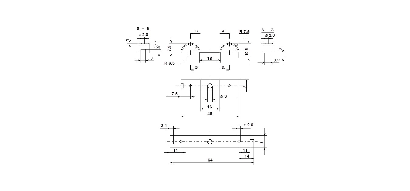

Изчисляване съпротивленията и отделените мощности в изводите:
Изчисления за полускобата:
Изходни данни:
Ширина – 8mm
Дебелина – 1mm
Imax=6.25A
ρ = 0.78Ω.mm2/м (за неръждаема стомана SS316)
Изчисления:
R1/4 = 0.78x π x14х10-3/8x4 = 1.07x10-3 Ω
R3/4 = 0.78x π 14x3х10-3/8x4 = 3.21x10-3 Ω
R1/4// R3/4 =0.803 x10-3 Ω
Rскоба = 0.803 x10-3 Ω
RL = 0.78x 8.5x10-3/8x2 = 0.407x10-3 Ω
RΣ = R1/4// R3/4 + RL = 1.21x10-3 Ω
RΣ =1.21x10-3 Ω
Pскоба = I2max.RΣ = 6.252 x 1.21x10-3 = 0.0472W
Pскоба = 0.05W
Изчисления за извода:
Изходни данни:
Диаметър – 5mm
Дължина – 100mm
Imax=12.5A
Изчисления:
R = 0.78x0.4/ 25π = 3.97x10-3 Ω
Rизвод = 4x10-3 Ω
P = I2maxR = 12.52 x 4x10-3 = 0.625W
Pизвод = 0.63W
Приблизителна конфигурация на изолационната основа:
Приблизителна конфигурация на изводна полускоба:

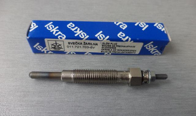

За идеята аз съм с такава запалка, като върху нагряващата се част има парче от метална тръбичка с подходящ диаметър...
Нямам изгоряла до сега. Подменям я профилактично преди отоплителния сезон.
kozl - майстор
Е това е свещ за дизел. Пъроначалния ток е над 80А, после като загрее 15-20А, при 12V авто акумулатор. А тая на снимката да не е за 6V, че нещо такова има на кутията?
А как я захранваш (с какво)?
А и повърхността на нагряане е значително по-малка от L=150mm и Ф10mm.
ср фев 20, 2019 5:59 pmstoy@n написа:
За идеята аз съм с такава запалка, ....
Точно за такава "запалка" си мислих и аз но нямам пелетен котел да пробвам (и никога няма да си сложа).
От тоя модел запалки имам поне 15-20 в едно чекмедже.
В близката автоморга човек може да се снабди с такива на символична цена.
ср фев 20, 2019 6:21 pmkozl написа:
Е това е свещ за дизел. Пъроначалния ток е над 80А, после като загрее 15-20А, ...
Не всички свещи са така, не всички.
Стандартните свещи не си менят съпротивлението и съответно тока - върти се някъде около 10-тина ампера.
Тези с големия ток са бързонагряващи.
Има и саморегулиращи се, има и такива които искат електронен блок за управление но това вече е друг бира.
stoy@n - специалист
Да точно подгряваща свещ за дизел. Снимката е само за информация. Точния номер е 11.721 и е на 12V.
Не съм сигурен много за тези 80А.... :? Кабелчето което я свързва е 1 кв.мм
П.С Хидрата ме изпревари за амперите :-D
