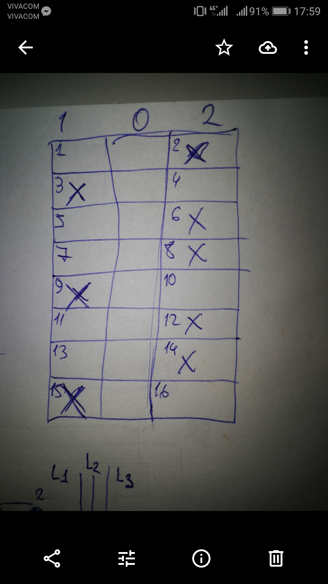

е то по тяхната схема няма как да стане.......надали са копирали от български ключ
първо трябва да установиш в положение 1 къде има контакт, примерно между 1и2, 7и8, същото го правиш и за положение2.......естествено трябва ти уред със зумер
Landser - напреднал
нед фев 24, 2019 5:28 pmmoimoimoi написа:

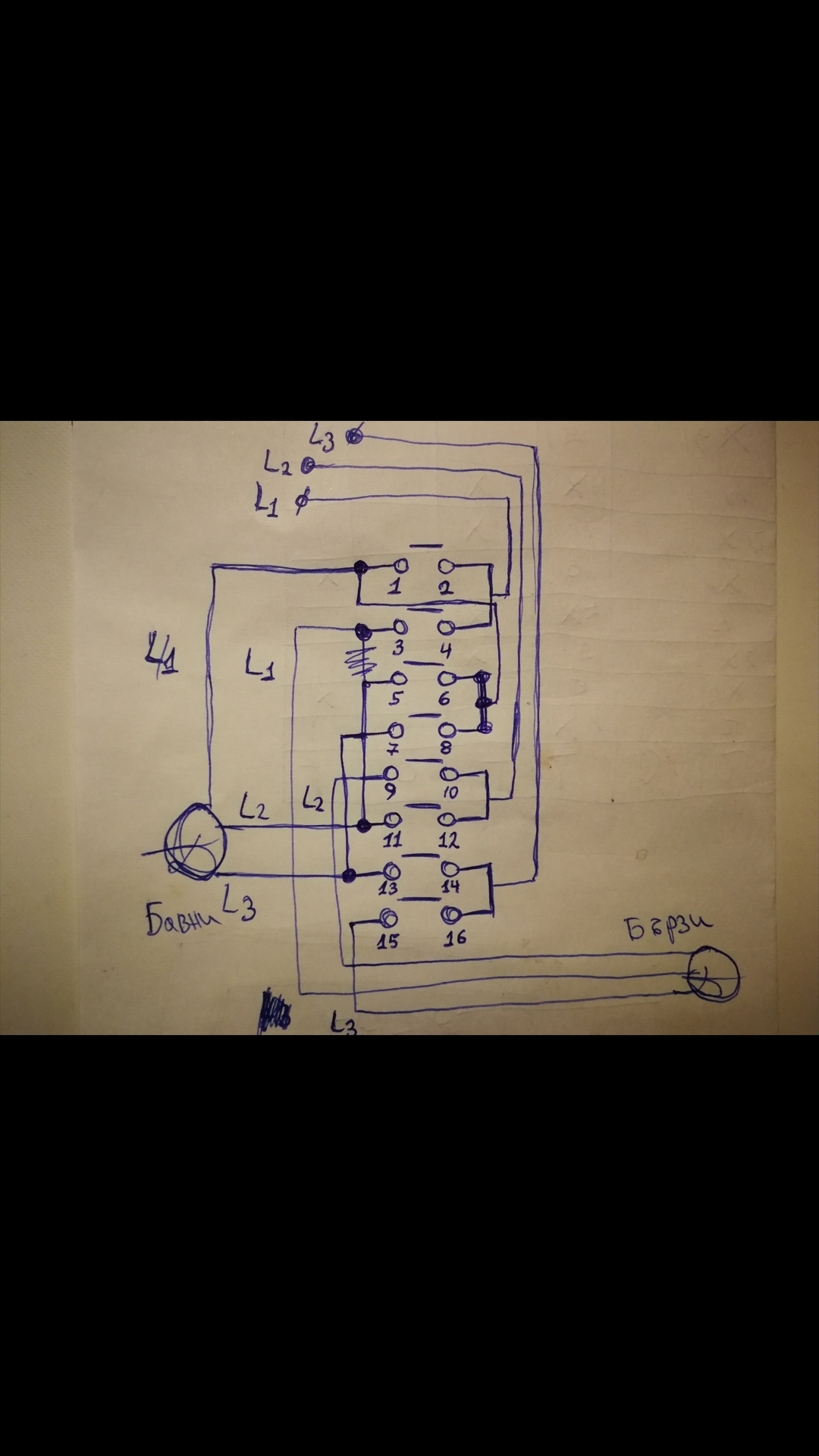

Намерил съм ги ама шибаните мостове къде да ги сложа, първите са 3 моста на захранването тва е ясно ама другите въобще не ги знам колко трябва да са и къде.
Ето на кои контакти отговаря.

Проблема е решен ето това е схемата на свързване на двигател триъгълник двойна звезда, изпълнен със стар ключ от типа на настолна бармашина пн-161 :drinkers:
Браво!!!
Щото вече бях почнал да сънувам чак тесеракти а не триъгълници и звезди.

Ах неговата мамка почти цял ден ми отне, ама то е така като нямаш схема и като мостовете са извадени от ключа, и стоят в чашка от кафе.
Абе ся като се замисля не е чак толкова сложна схемата, да ама..... :oops: :oops: :partyman: :idea:
Най лошото е, че на тия дърти комунистически ключове никъде ги няма схемите и човек ще се принуди да го замени с нов от колкото да го разгадава.
