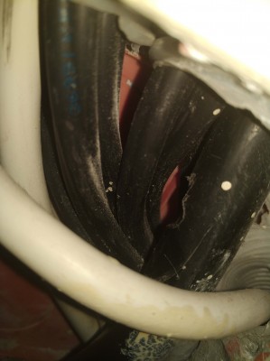

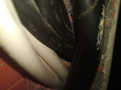

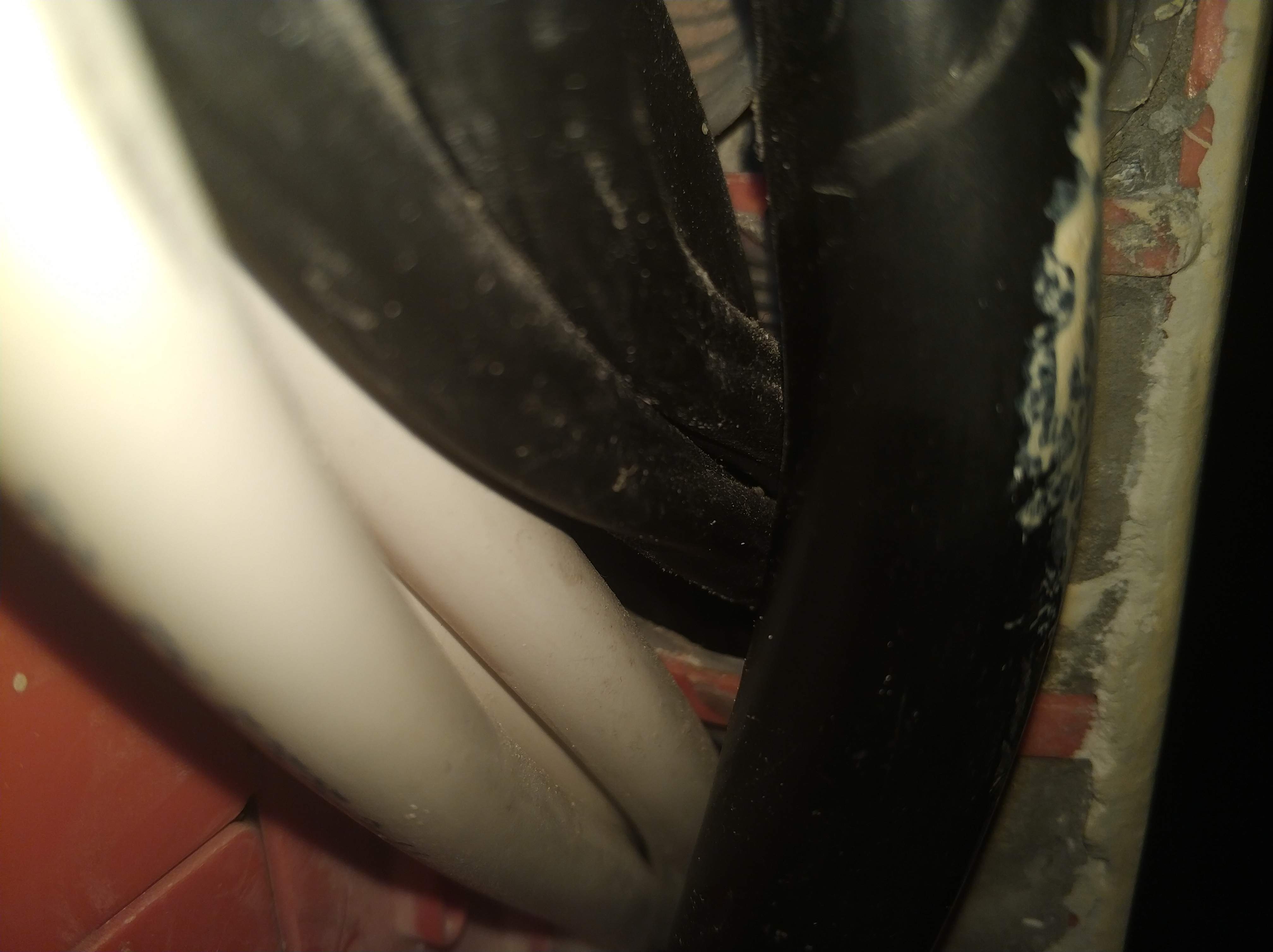

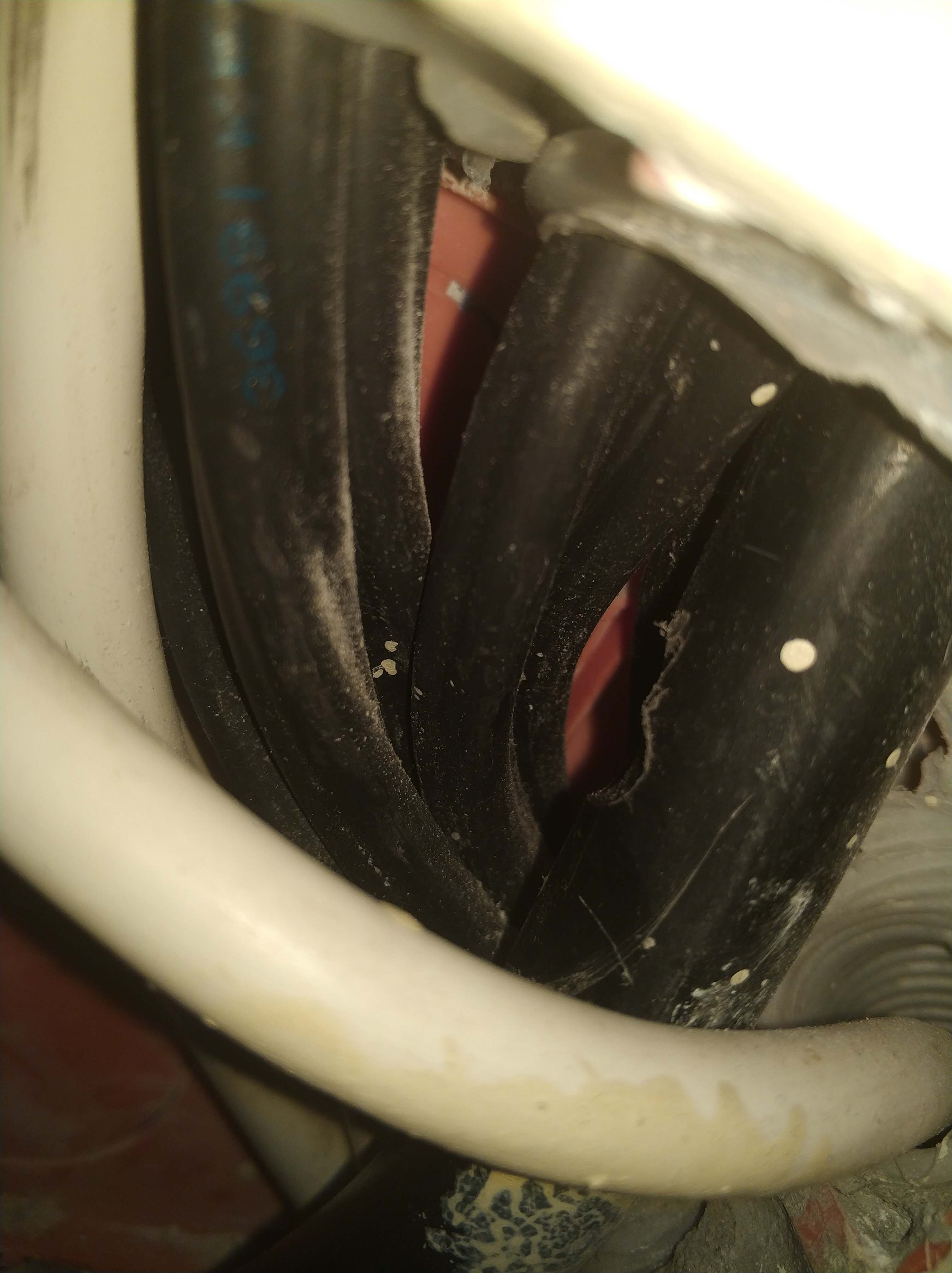

Как мислиш, съм стигнал до ползването на гела. :?: Даже ще ти покажа, по колко кабела съм набил в гофрета у нас.. имам предвид само в едното от тях.. Та с гофрета филма съм го играл.. :-D :lol: :lol:
Проблема е, когато вече има други кабели в същото гофре или тръба и се усучат с новите, които ще вкарваш, понеже изолациите им се трият при тегленето и се претриват или създават съпротивление, като ги дърпаш.. За това правилния начин за вкарване на няколко кабела в общо гофре или тръба е всички заедно, като най-добре е да се "подават" подредени, за да не се усукват.. :idea:

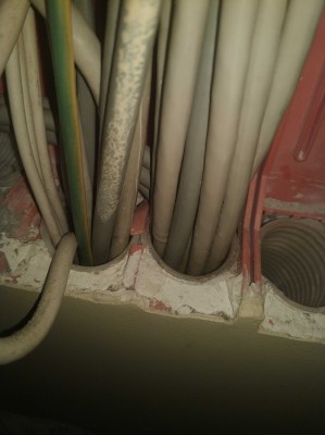

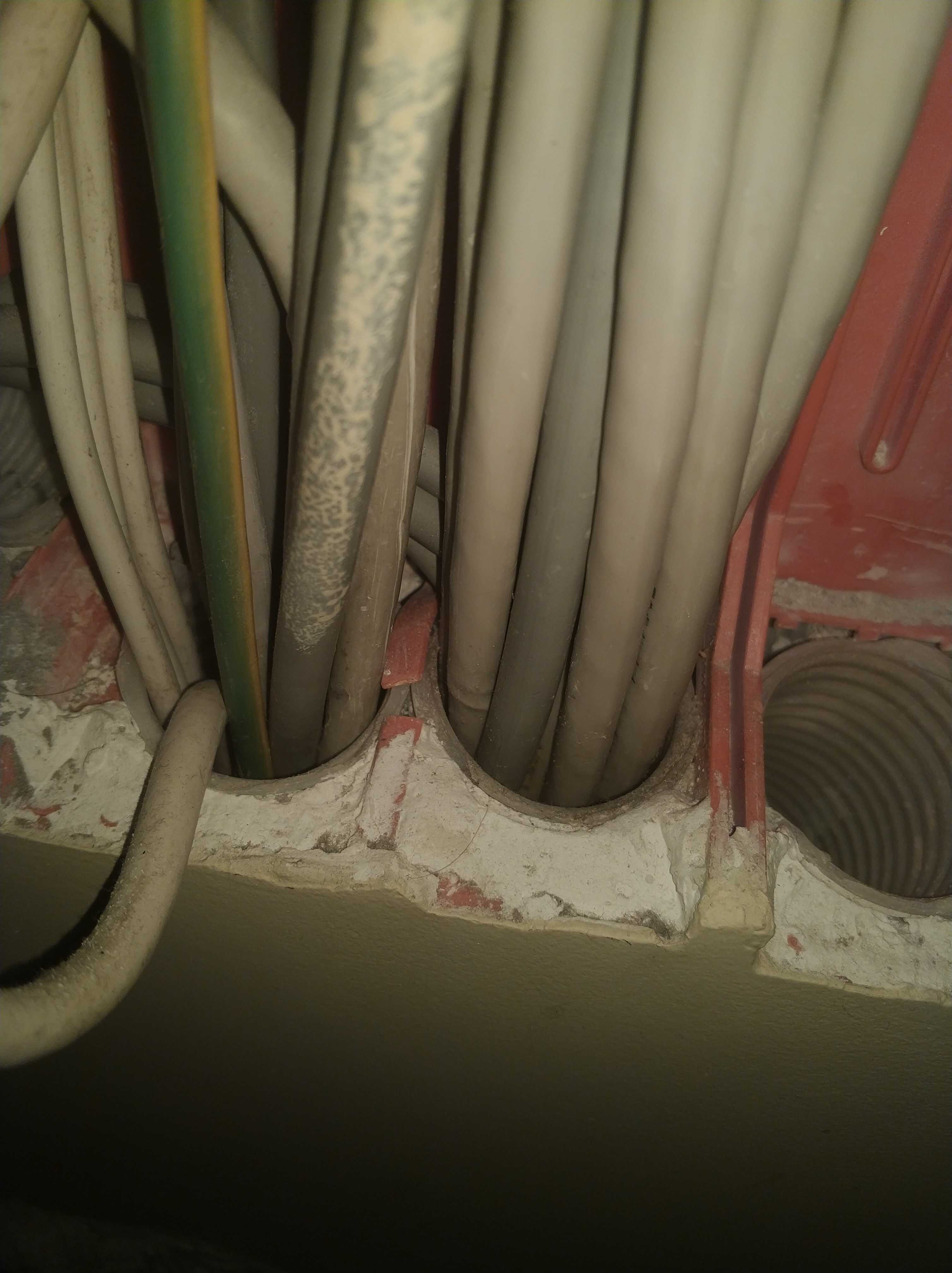

Смятам че ще се оправя с прекарването на кабелите, но може би ще бъдат 6мм2.Измерих с шублер външния диаметър на старо парче 6мм2 - 4.2мм.
Нямам под ръка ПВ-А2 10мм2 , но мисля да мина в някой склад/магазин да му измеря външния диаметър.Май ще бъде тесничко /вътрешния диаметър на тръбата е 12мм./ за три кабела от 10мм2.
В раздела за ДТЗ ме съветват да пусна трети кабел до ГРТ.Ще бъде 16А за кръга на бойлера или 40А за 2 кръга /бойлер и печка/.
В първия пост пропуснах да попитам след като прекарам новите кабели трябва ли да се сменят предпазителите?Какви трябва да бъдат при 6мм2/10мм2?

nikolov333 - майстор
.. 6мм2 са идеални за 40А АП на 10мм2 АП50-63А, но главния при теб не можеш сам да го смениш, понеже се слага от ЕРП-то ти и зависи от това, до колко киловата ти е партидата.. :idea: А тая тънката тръба само до апартамента ли е такава.. Какво е вътрешното сечение на вертикалните..?

Не съм, ама при мене няма "назад".. :-D :lol: :lol:
А това "изгризаното" се протри докато дърпахме белия, понеже беше без вазелин.. :lol:
