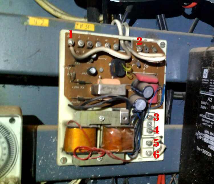

Понеже авторът в първия пост спомена, че прилага снимка, аз рекох да питам къде е. Ако не друго, поне да се научи да качва снимки :-D .

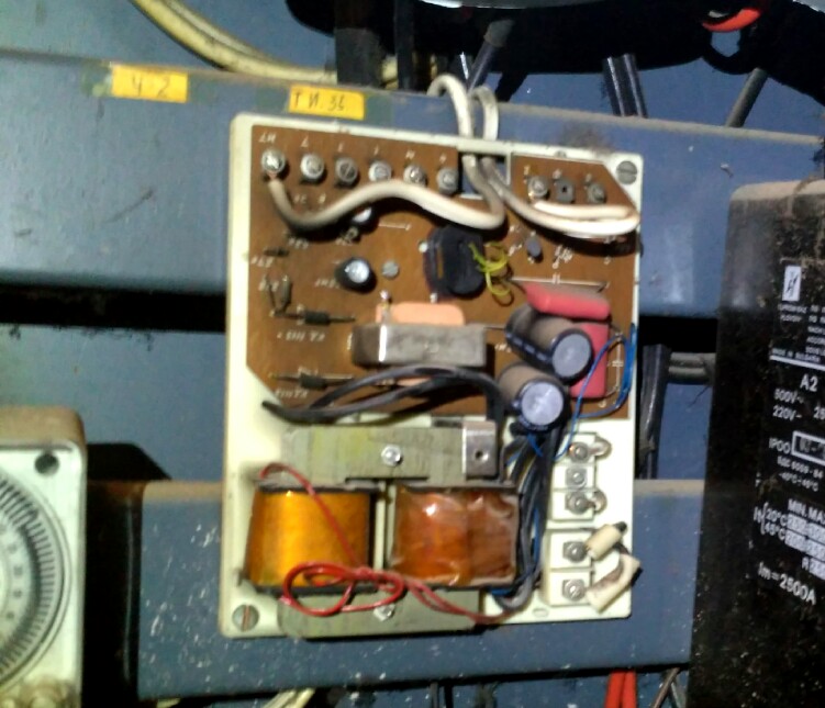

Снимка според мен нямаше да е излишна, за да се види какъв е звънчевия траф. Защото, ако е от обикновените 3V,5V,8V, откъде ще дойдат тия 18V?
Nova_k написа:
На звънчевия трансформатор меря с мултицет 18 и 6v
Мисълта ми тръгна в тази посока - да се провери със сигурност дали е здрав трафа, а след това да се търси причината по-нататък. Защото се случва човек да измерва с обикновен цифров мултицет напрежения по трансформатори, които да са нереални, особено когато има прекъсната вторична намотка - на мен ми се е случвало да се заблуждавам по този начин :) .
По-горе се предложи да се провери трафа с лампа.
Nova_k - напреднал

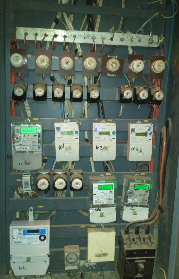

Трафа и таблото
sts - специалист
От снимката не се предполага че трансформаторът е изгорял.
Такъв трансформатор заедно с кутията използваме във входа от 1977 г.
Причината да се търси като се проследят веригите:
- предпазител 230V - траф /намотка 1/ - земя ;
- траф /намотка 2/ - клеморед ;
plamen6703 - майстор

Хубава снимка за спомен от продукцията на Завода за градивни елементи Ковачевци, това е ТИ-201 :-D
Не търси нито "земя", нито небе, изчакай виждаш, че не става с акъл от форума, трябва ти човек на място, ако трансформатора е дефектирал поне да инсталира друг трансформатор и смени схемата на свързване да имате звънци :wink: ! :partyman:
DMN - майстор

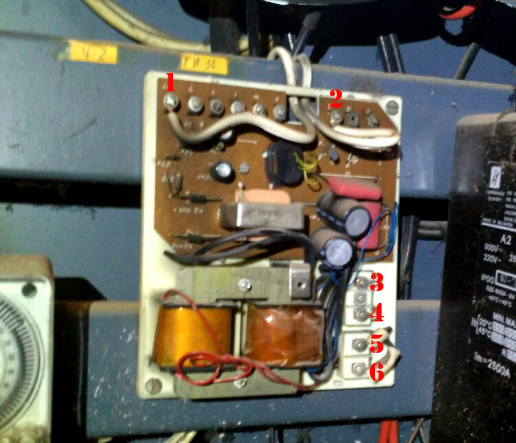

Оказа се, че не е с обикновен класически звънчев траф, ето затова е нужна снимка, ако не може да ти се помогне, то поне за форума :) .
И все пак Nova_k, би ли пояснил между кои точки(отбелязал съм ги с цифри) измери тези напрежения - 6V и 18V, и кое какво е - постоянно, променливо.
Nova_k - напреднал
съб апр 13, 2019 2:43 pmDMN написа:
Извинявам се предварително, за лаишкия език ;) но щом има интерес от форума ...
5 и 6 са фази (фазомера) заедно с 3 и 4 излиза 6в. Горе 1 и 2 (странно за мен) няма фаза, излиза 18в.
Иначе, засега съм заключил таблото с нов катинар и ... пада голямо чукане (по вратите-засега)!

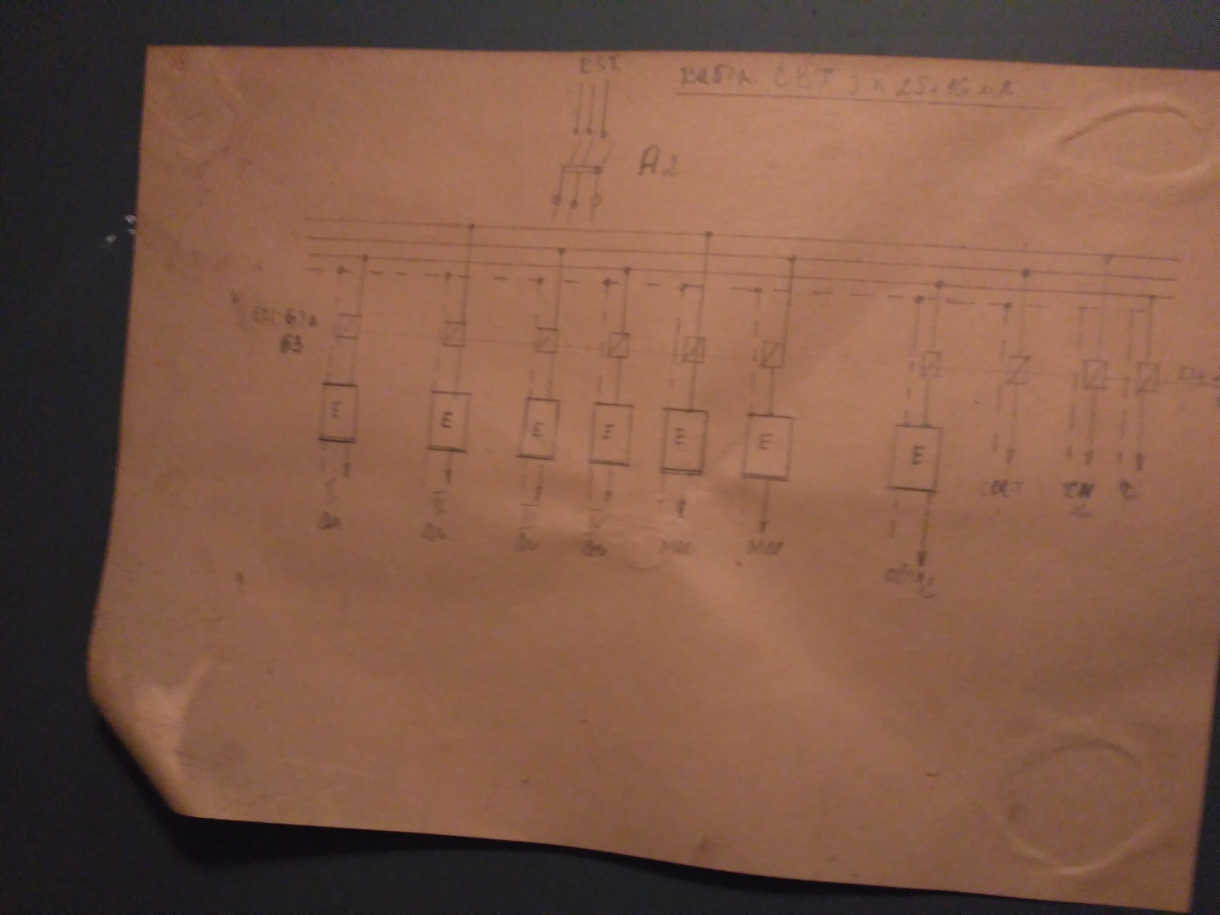

За старата генерация ;) пускам снимка на схемата на таблото ~'95 г.

Какво е това на 5 и 6, какви фази (фазомера) са - леви или десни :wink:
Става все по-весело и съвсем сериозно ти препоръчвам да не пипаш повече, че любопитството е изяло на котката главата, а при теб има вероятност с тия фази (фазомера) да те чука, тоя де не се види и не можеш да му го върнеш :cool: ! :partyman:

Карай да върви! Знаех си, че смех ще падне, ама датчика де го гепиха сам го вързах (ей тъй с питане).
То и тук става с питане, ама се иска и малко с малко да отбираш от електротехника :roll:
Трябва да знаеш как се измерва напрежение, как да провериш намотките на трансформатора дали не са здрави и др. такива дреболии :wink: ! :partyman:
