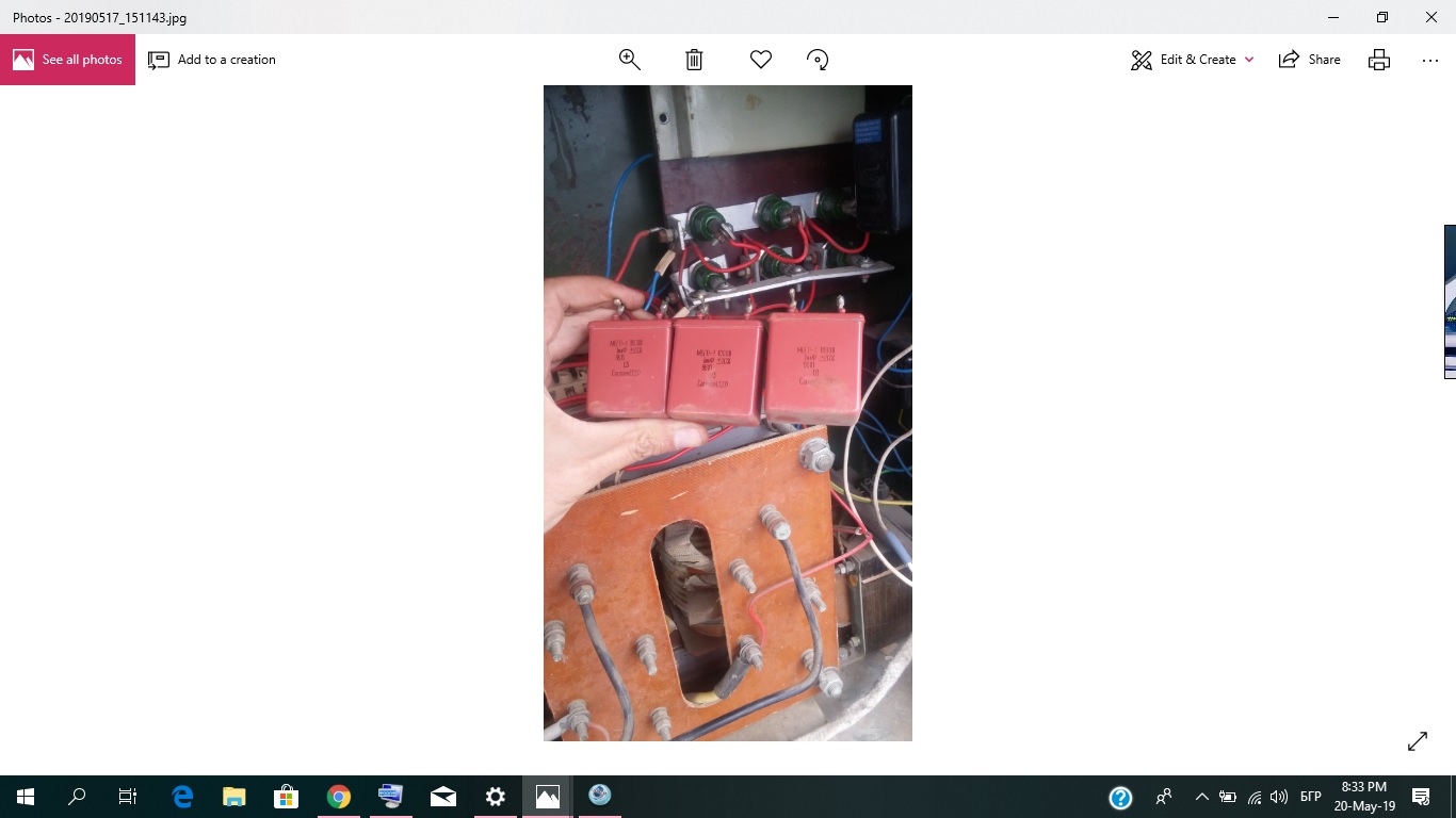

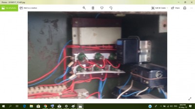

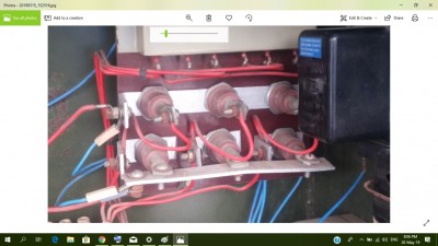

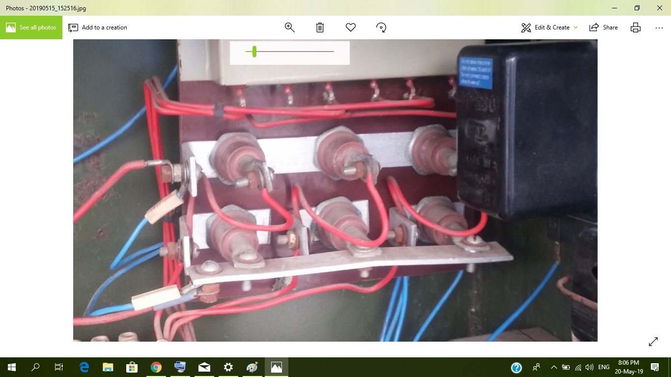

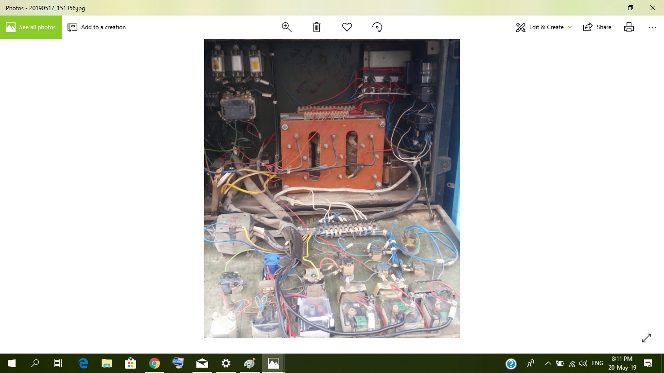

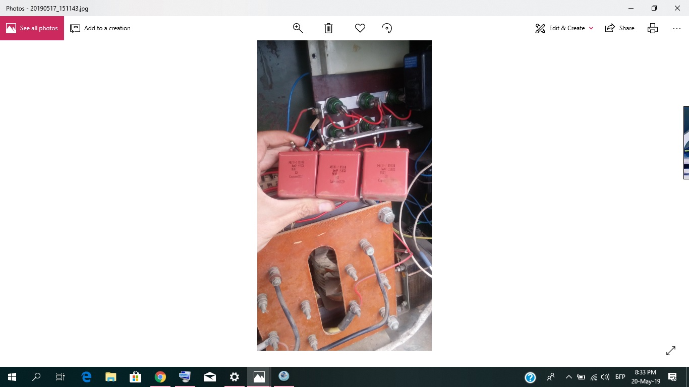

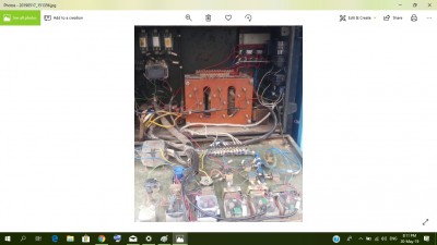

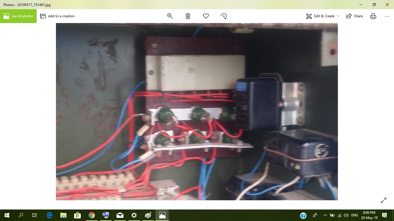

пон май 20, 2019 3:42 pmMIRO_073 написа: Днес смених и кондензаторите с нови. Резултата отново е нулев. По логиката отивам към генератора... Ще викам фирма да го обследва.Още в първия си пост спомена за искрене на една от четките - насочи се към тях, колектора и ротора. Не спомена от къде чуваш бученето, двигателят ли се товари, самият генератор ли е със странен звук? Какво повече ще направи фирмата, ще премери съпротивление на изолацията, ще провери полупроводниковите елементи и ще стои да чака 5 часа за да се прояви дефектът?
Мисля, че е рано да се предаваш, огледай сам всичко, подай повече информация (не само тук)!
