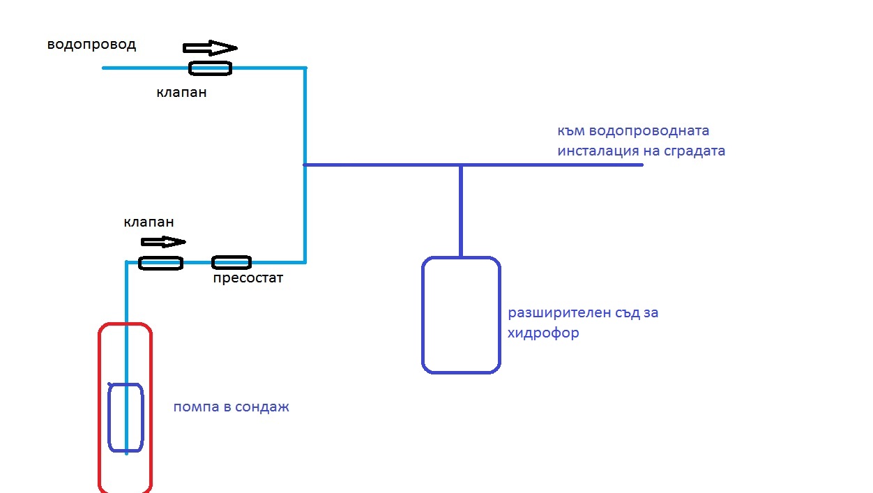

moimoimoi написа: клапана е да не може да минава вода от мрежата към сондажаТози клапан - когато помпата работи - отворен ли е или затворен? И той единствен ли е? Може да се претовари, според мен, ако предпазен клапан отваря и евентуално е започнал да отваря при по-ниско налягане. Другото е, според мен, ако в определени моменти разхода в "мрежата" е по-голям от предвиденото.
утре мисля да проверя този клапан дали работи нормално

Ами това си е "обратен" клапан - такъв така или иначе при центробежна помпа (и не само) трябва да има - той, мисля, че няма как да е причината. (А и са много надеждни, евентуално - може да не затваря плътно, когато помпата изключи.) А има ли предпазен.

пон юли 29, 2019 8:25 pmmoimoimoi написа: предпазен клапан, ако имаш предвид пресостат има.Дали е възможно този клапан да пропуска? Или да отваря под споменатите 6 бара? Ако сработи - къде отива водата - в сондажа?
(А помпата дали може да има т. н. "рециркулация" - едва ли, но все пак.)
(Друго - може би да се проверят лагерите на двигателя.)

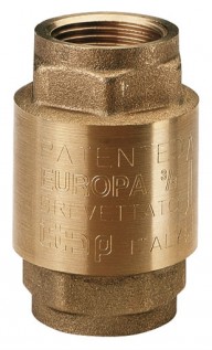

видно от схемата има два възвратни клапана като този на снимката
а възможно ли е този който е на входа от водопровода да не работи нормално/примерно да му е изгнила пружинката/ и помпата да се опитва да вкарва вода във водопроводната мрежа.
пп:помпата няма рециркулация

спомням си следния случай:помпата е спряла да работи, манометъра показва 6 бара,рестартирам помпата,тя тръгва, водата се чува че идва по тръбата от към помпата и налягането почва да пада и се задържа до към 4 - 4,5бара
аз това си го обеснявам че клапана на водата от мрежата не държи и помпата почва да връща вода в мрежата и дебита през помпата се увеличава над номиналното и съответно и тока се вдига
