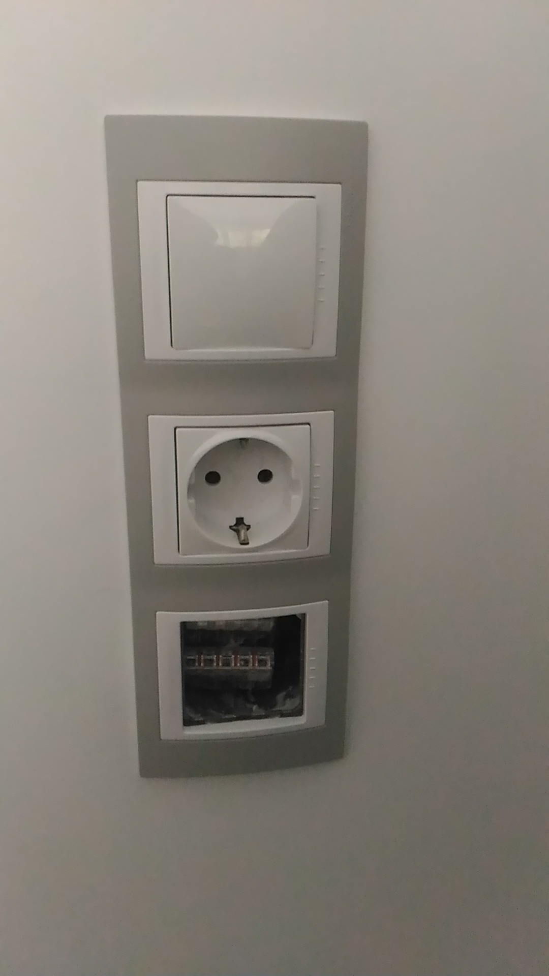

Мога да предложа още нещо.... с цел да не се занимава да маха кабела.Шнаидерите имат едни кутии които ги използват за външен монтаж на сглобяемите им контакти може да вземеш две и да ги съединиш на едната слагаш контакта а в другата правиш връзката и може да е затвориш с капак.
Абе може да стане много грамотно.......

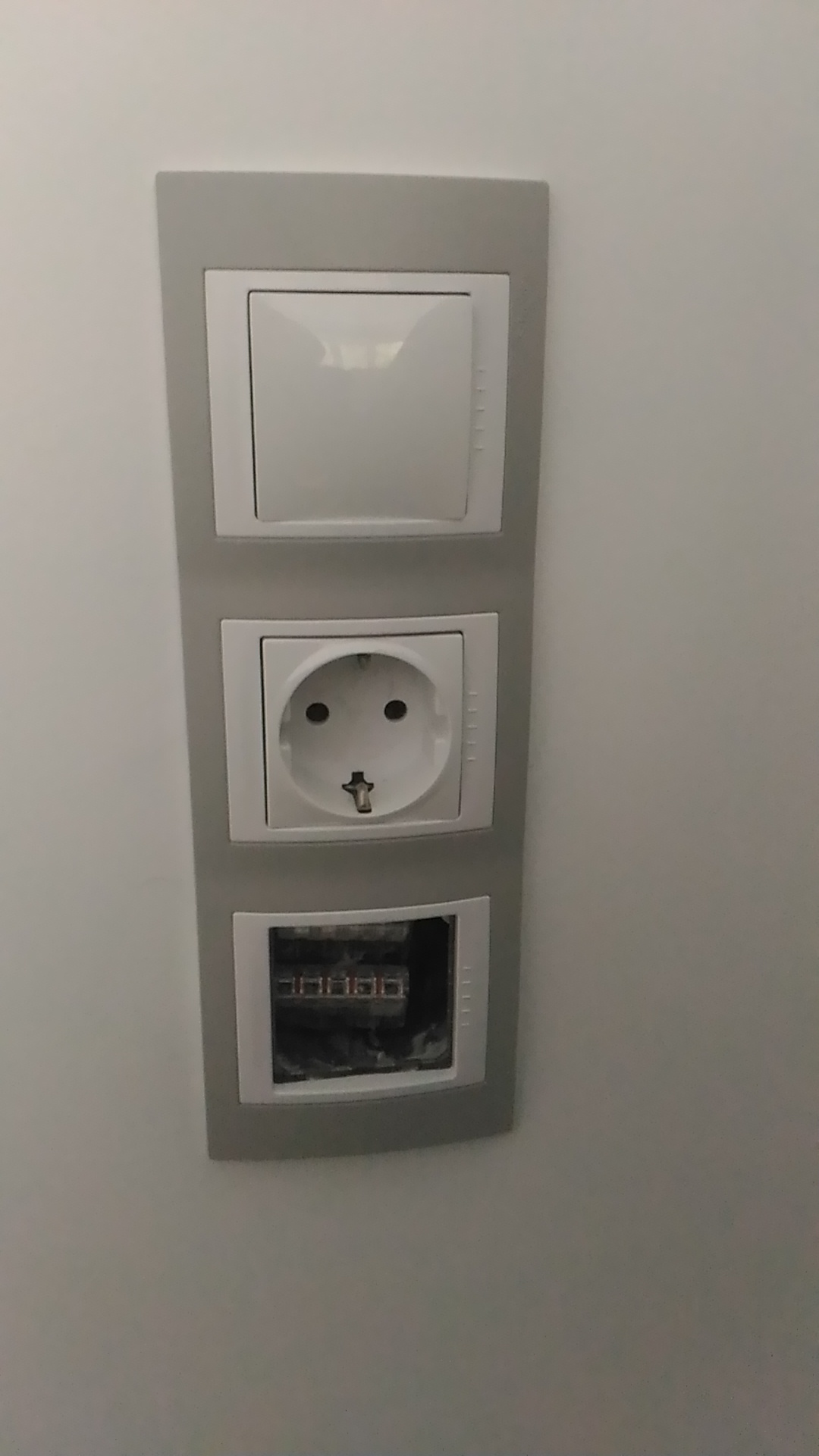

Ей така ги правя аз поради тези причини ,само че тука вместо контакт горе имам ключ ма тва в нас и е за друго.
Значи идеята е такава 4кв. линия идва в най долната конзола там се правят връзките за двата контакта .Така че ,ако имаме уреди с два щепсела ок .Ако имаме нещо на твърда връзка го свързвам в долната конзола на 4кв. ...мога да варирам както си искам .Даже си има и капаче и стои естетически добре даже и ако няма кухня.

вт ное 19, 2019 4:12 pmvalentino76bs написа: P_20191119_084050.jpgСупер е така,до контактите 4 кв ли пускаш или 2,5 кв.Аз вързах котлона на твърда връзка и оттам захраних контакт за фурната пак с 4 кв.

2.5 до контакта,4кв е безмислено и трудно.
- Мнения: 5
Ето как го направих :
Към котлоните пуснах 4см а към контакта 2,5см. Не знам клемите дали ще издържат понеже двата уреда са общо 10,5 kW, но основния прекъсвач е 25 А. Предполагам че няма да може да се използват и 4те котлона и фурната едновеременно.
