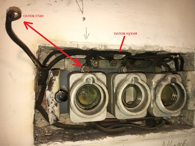

Благодарение на включилите се, казусът напредва, като днес ходих и до общото табло. Прилагам и още снимки.
Установих, че в апартамента влизат 2 фази с 2 нули. Надявам се от снимките също да е видно.
Отговарям на някои от питанките ви:
- Включих прахосмукачката при смъкнати предпазители в единия "силов" контакт - работи.
- Отдолу шината видно от снимките е чиста - няма нищо допълнително включено към нея, освен предпазителите. Единствено на левия бушон отдолу е вързано осветлението на коридора. То също работи при смъкнати предпазители. Входящата фаза за шината е поне 4 мм, докато другата ми изглежда на 2,5 мм, но не съм категоричен.
- електромерните табла са в общо табло долу в сградата. Апартаментът е отопляван основно на ТЕЦ.
Слязох долу, намерих си електромера и смъкнах предпазителя. Качих се горе и вече нямаше ток никъде.
Обаче ми направи впечатление, че долу на общото табло от предпазителя ми излиза само един кабел - прилагам снимка със смъкнатия предпазител и кабела, който излиза от там.
От къде тогава може да е вързана /да е добавена/ тази втора фаза, че и с нула, която влиза вкъщи. :?
Отделно, защо е вързана там :shock:

Казусът продължава, но има напредък :rolleyes:
moimoimoi написа:
премахни и трите предпазителя от таблото и провери и запомни къде има напрежение по контактите.
после завии левия предпазител който е за силови контакти и виж дали има промяна в броя и разположението на контактите които имат напрежение
Няма
moimoimoi написа:
пп: и още нещо да питам , еднакво силно ли ти свети фазомера като мериш по таблото при свалени предпазители
Абсолютно. Без ни най-малка идея за промяна.
nikolov333 написа:
Може и да ти "връща" захранването през бойлера, ако някой мастер го е подвързал директно към главния в електромерното преди бушоните в таблото..Пробвай с включен и изключен бойлер, как ще е положението със силовите и аварийното осветление.. :?
Не разбирам как би било възможно това, след като имам 1 проводник от електромера до главния ми бушон и след това пак 1 проводник излиза от бушона. Иначе пробвах с вкл и изкл бойлер - Без промяна е положението.
muhala написа:
Да не би да имаш таванско помещение и то да е захранено от апартамента, като двете са в паралел ?
Колко кабела тръгват от електромерното табло и с какво сечение ? Горе ясно че са 4. с какво сечение са ?
Един - вижда се на снимката. Дали е 4 или 6 не мога да кажа.
kozl написа:
... И за да си сигурен, че влизат 2 проводника с фаза и 2 с нула, откачи тези с фазите и един по един ги връзвай към общата шина да видиш ко стаа с контакти и осветление и бойлер.
Ей сега стана интересно - вече съм сигурен, че не влизат... :shock: Разказвам:
Днес слязох смъкнах главния, качих се горе и след като се уверих, че никъде няма и помен от ток, откачих горната фаза, за да остане само долната, която е на шината - прилагам снимка. Слязох долу, завъртях си чинно бушона и като се качих горе, при смъкнати предпазители на таблото ми :| отново имаше фаза отгоре на силовия :shock: Започнах да меря из апартамента при смъкнати предпазители: фазите от "силовите" контакти по стаите изчезнаха, освен "силовия" на кухнята - той си остана. Само там! Завинтих силовия предпазител - отново само на "силовия" контакт в кухнята има фаза. Евентуален извод: откачената от мен "входяща фаза" си е фазата в апартамента само на "силовите" в стаите, но не и на този в кухнята, който обаче се храни от някъде другаде и "благодарение" точно на него съм бил в заблуждение за втора фаза. Добрата новина до тук е, че нямам 2 влизащи фази в апартамента :)
Филмът продължава: Продължих с опитите и завинтих All+осветление предпазител - тук нямаше изненади, всичко си е, както преди - свети си осветлението заедно с "обикновените" контакти си имат фаза. Не знам какво, обаче, ме накара да продължа с опитите и смъкнах "силовия" предпазител то нали и с него и без него фаза има само на "силовия" в кухнята, като остана само предпазител All+осветление. И ИЗНЕНАДААА: горната фаза на предпазител "силови" изчезна. Тичам в кухнята - и там вече няма фаза :| :? Така вече всички "силови" останаха без фаза. Върнах предпазител "силови" и фаза има само на "силов" в кухнята. Махам отново предпазителя, никъде в "силовите" няма фаза, даже и в кухнята. Махам всички предпазители, никъде няма ток, освен на шината и на осветлението в коридора - то си е вързано към шината, така че него не го заглеждам. И от тук нататък какви ли не комбинации не опитвах, няма и няма - тази въпросна фаза отгоре на предпазител "силови" изчезна окончателно. Пак отбелязвам, както отговорих по-горе на колегата moimoimoi, че фазомерът си свети с еднаква яркост там, където има фаза. И още нещо да отбележа - вижте в предния ми пост - прахосмукачката, включена в "силов" контакт в спалнята работи при смъкнати всички предпазители в апартамента.
Слязох отново долу, смъкнах главния бушон, закачих си откачения кабел, който вече установих, че е фазата на "силовите" контакти в стаите, завъртях си отново главния бушон и като се върнах все още я нямаше въпросната излишна фаза отгоре - при смъкнати предпазители в апартамента, няма никъде ток, освен осветлението в коридора. Пак си поиграх с всякакви комбинации на смъкнати и включени предпазители, пусках прахосмукачката къде ли не, с пуснат и спрян бойлер, няма и няма - горната (излишна) фаза изчезна окончателно, а апартаментното табло се държи, като вакла овчица - мирно и спокойно, т.е. предпазителите контролират точно всички контакти - бойлер само бойлер, "силови" само "силови" контакти, а All+осветление само осветлението и "обикновените" контакти, както и при смъкнати предпазители няма никъде ток.
Евентуален извод: има проблем в силовата инсталация на кухнята, който може да е в кухнята или някъде по трасето, в т.ч. в таблото! Все пак на тези контакти са били вързани големите консуматори в кухнята - печка, пералня, сушилня и др. Следва да отбележа, че и кабелът е мостов там, т.е. преправян е. Само че, ако изводът ми е верен, не е много сигурно да се пипа само при свалени предпазители в апартамента, трябва и главния :!:
Моля за мнение по разсъжденията и изводите ми, в случай че има неверни и/или притеснителни работи, както и допълнителни идеи за елиминиране на казуса.
ПП: инсталацията ще се преправя и то не само от мен, но искам да знам с какво разполагам, за да знам какво да правя занапред при изграждането на новата :wink:
ПП2: след като изчезна паразитната фаза, имаше още една промяна, която не знам как да обясня и дали да ме притенява: при смъкнат главен бушон долу в таблото, горе на фазовата ми шина фазомерът леко мъждука /това за което moimoimoi говореше/, но ток няма никъде. Пробвах и с друг фазомер, който имам, но той не отчете нищо, нямаше мъждукане при него.

при свалени предпазители само в силовия контакт на кухнята ли работи някакъв уред? ако отговора е да значи този контакт се захранва преди таблото ти.
в тези стари инсталации никога не са отделени само контакти и само осветление,та явно си включил я някоя лампа я нещо друго и на този кабел дето си мислиш че е втора фаза си му задал нулев потенциал през консуматор и затова е спрял да свети фазомера ти.
пп: скоро бях в София и в едно блокче на Раковски 40 инсталацията беше подобна: захранването идва в една разклонителна кутия до таблото и от кутията се захранва някаква линия преди таблото,а самото табло също само с 3 предпазителя въпреки че апартамента беше с 5 стаи.
реално ако ще правиш ремонт по голям планирай смяната на инсталацията

Или се бъзикаш с нас или някой се бъзика с теб. Освен фазомер ти трябва и пробна лампа или прахусмукачка :-D Щом си открил фаза с "фазомера" проверяваш свети ли пробната лампа.
След твоите обяснения загадката се насочва към кухнята. Има вероятност апартамента да е преграждан и друго помещение с контакт да е останало в друг апартамент, в който е станало съединение на кръговете с контактите, а от там и съединяване на фазите. Обаче с това има, нема фаза при свален главен в ГРТ ако свържа хипотезата си, това би значело, че някой откача и закача връзката в кухнята с другия апартамент.
Примерно вижда те, че отиваш към ГРТ - откача връзката. По некое време я закача. После те е пропуснал като си махнал главния П в ГРТ и си видял фаза в кухнята, но не си я проверил, за да си сигурен и ти и ние, че не се заблуждаваш. Но пък щом от предните опити, прахусмукачката е работела при свалени предпазители значи друго захранване освен тва през главния бушон в ГРТ е имало :? :? :? :? :?
съб май 09, 2020 11:54 pmStanTheMan написа:
Откачи проводника за кухнята и му свържи крушка 60W и към нулата и следи кога ще свети.

След като си свалил главния в ГРТ - горе никъде няма ток. :roll:
После си откачил един проводник, който мислиш, че е за силовите и си завил главния в ГРТ.
И при 3 отвити башона в ап.табло - светеше ли в коридора?
След като ги зави светеше ли в коридора?
Другото което си описал при откачен проводник ли е?

То на повечето им е ясно от началото, че нямаш 2 фази щото щеше да имаш междуфазово късо. Имаш 2 проводника от една и съща фаза и най-вероятно случаят е като:
