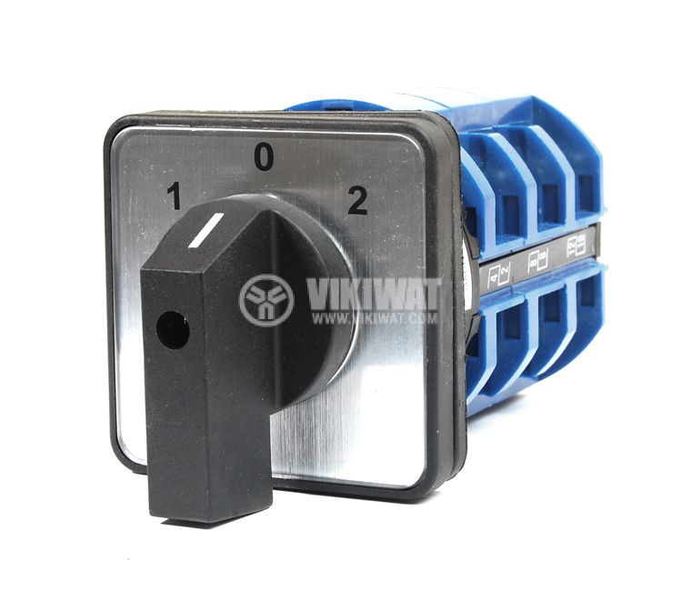

Купувал съм на siemens под 100 лева триполюсен.Български има ли къде да се произведе вече :? :? :? .
moimoimoi - майстор
Колко проводна ти е инсталацията ?
щото ако е 2-проводна не е добре да прекъсваш нулата на захранването,защото когато си на генератор там имаш 230 волта но нямаш нула и при 2-проводна инсталация контактите ще са офазени.
отделно трябва и едно заземление за генератора
Hoвoceлckи - майстор
Ако не са ти прекалено много 45 лева, ти предлагам този
цъкни тук С него няма да изключваш/включваш големите консуматори.
Би могъл да минеш и зануляването.
