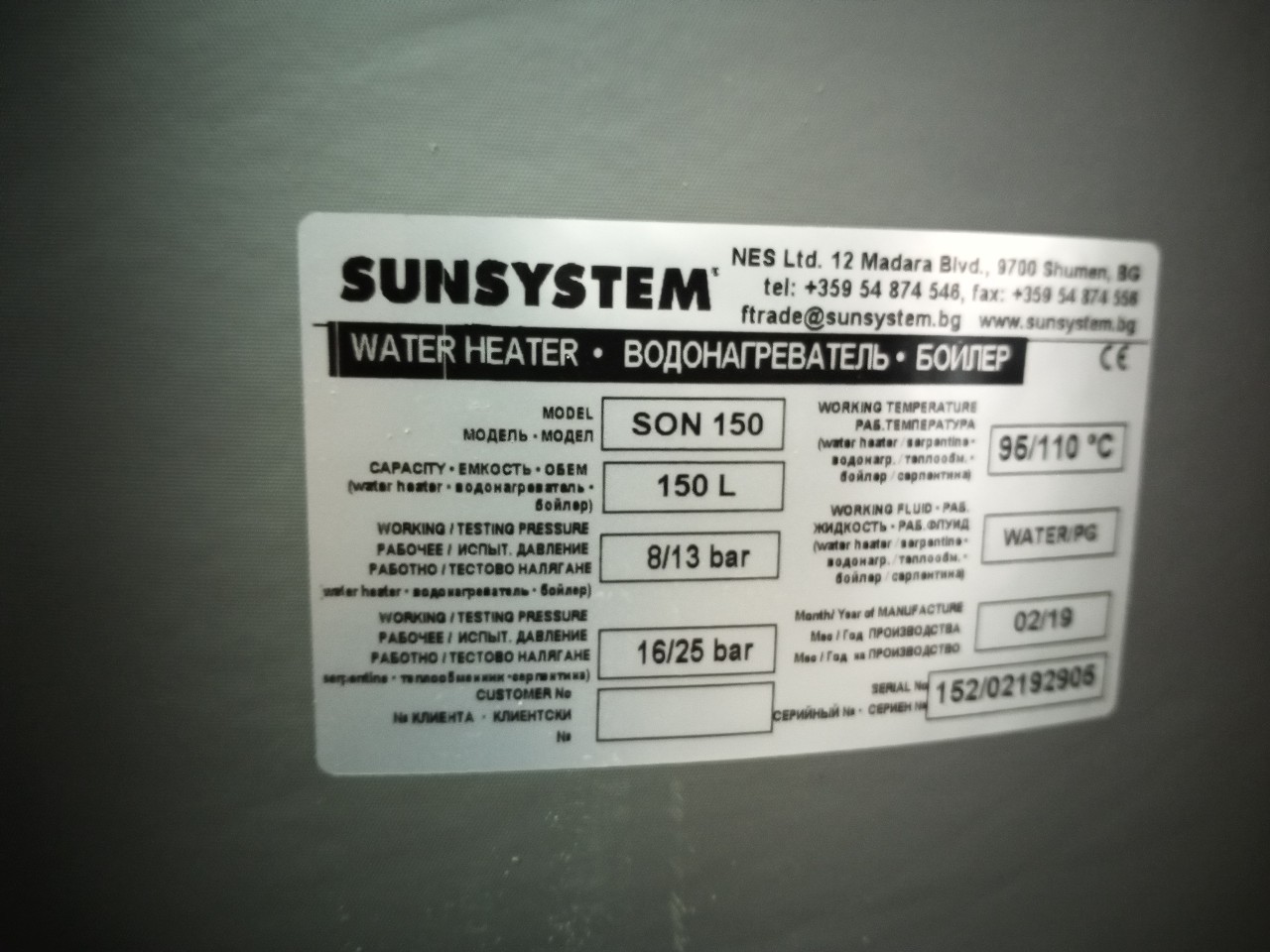

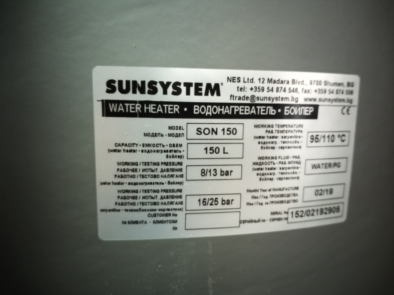

enviro, снимай ни табелката отстрани на самия бойлер. Не е 3KW при различните напрежения и схеми на свързване.
И с какво съм поизлъгал в това изречение би ли ме подсетил?
enviro - специалист
Благодаря на отзовалите се.
Ето това е табелката на бойлера.
А отностно капачката където излиза от реотана за кабел, при нея няма проблеми може да се сложи и на долу. Аз просто я свалих за да видя схемата и за да снимам, и както бяха я оставили така също си я бях навил.

И уточнете с техника каква е мощността на нагревателите при 230V.

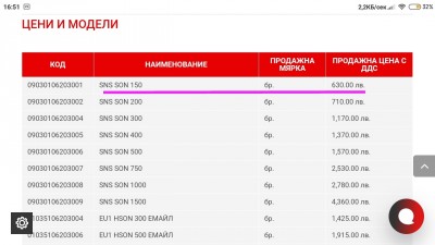

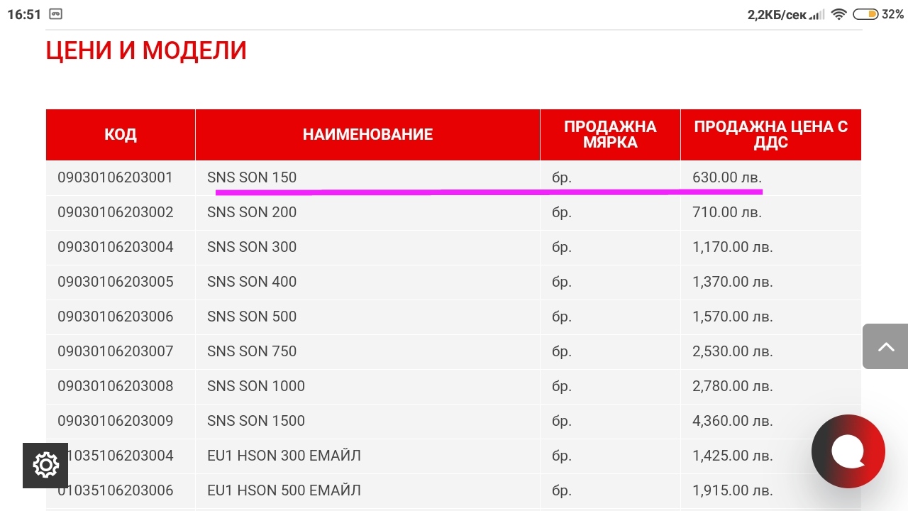

1300лв за този бойлер ми се виждат множко :?
shadow__01 - майстор

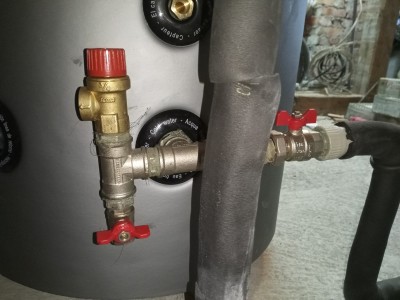

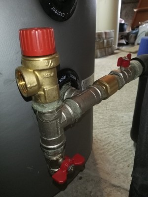

Много са наистина 1300лв. Обрулили са го като слива с голямата пръчка. И то за 150 лиртов, не за 500 или 1000.
Редно е техника за измери съпротивлението и да изчисли колко мощността на всеки нагревател (освен ако не го пише отстрани на нагревателя).
enviro - специалист
Незнам, човека още щом го погледна и каза 3киловата е 🤷

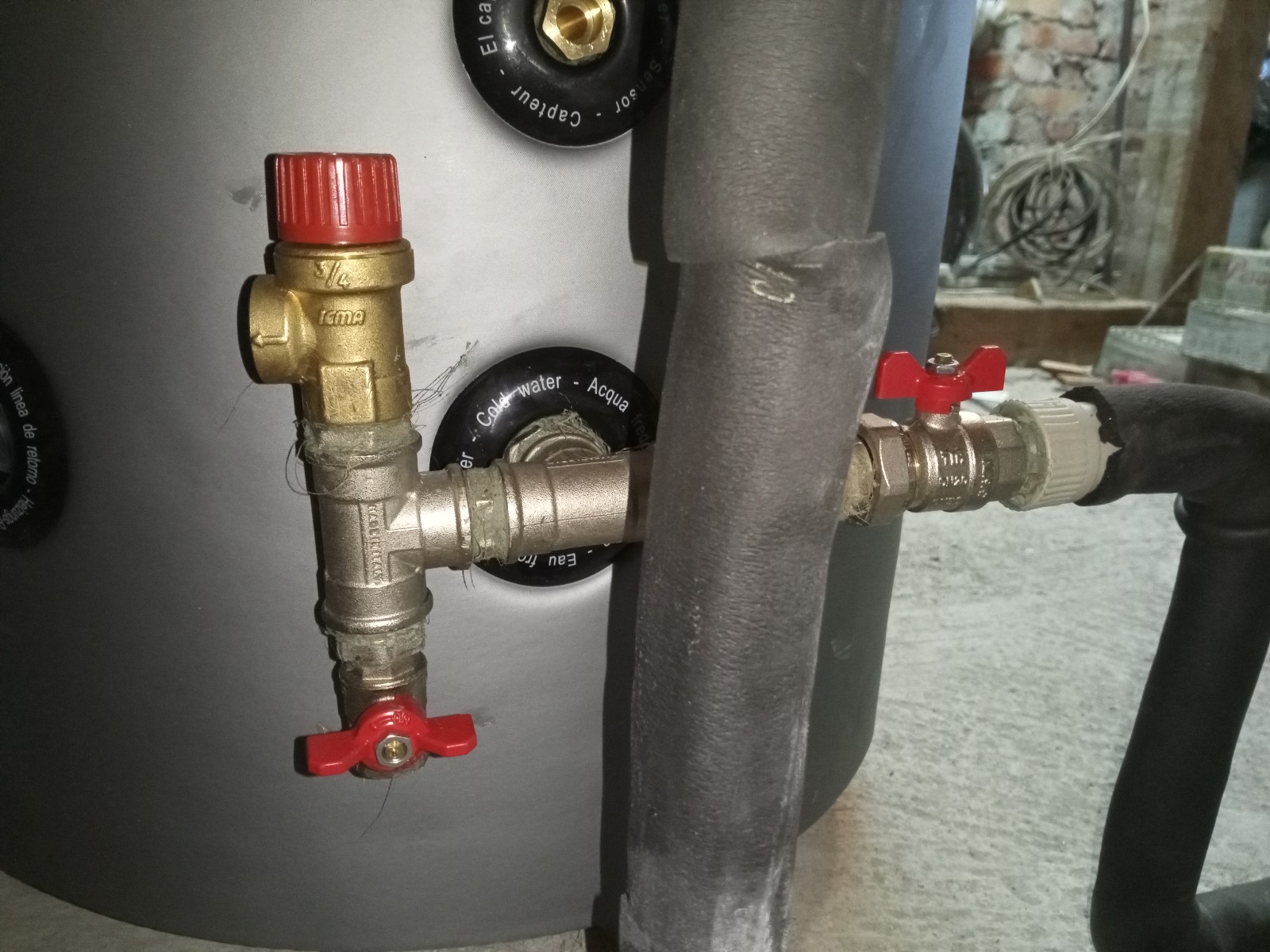

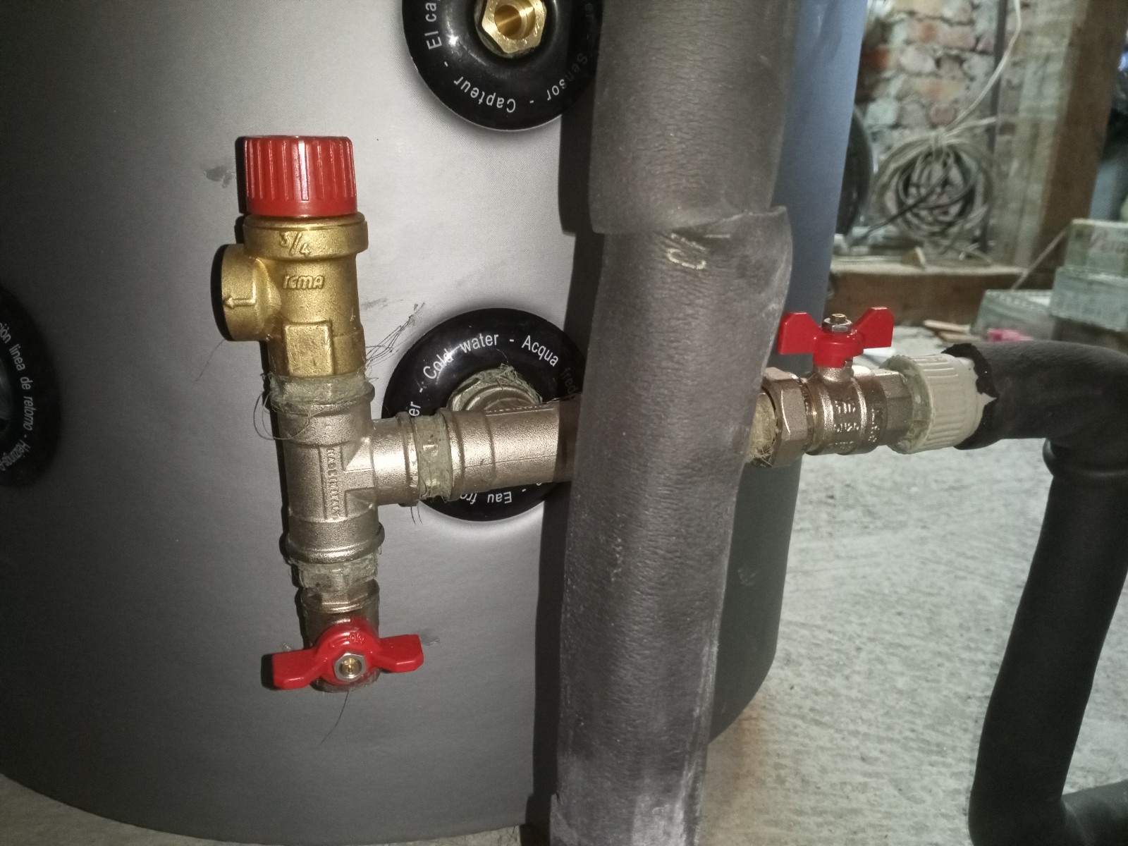

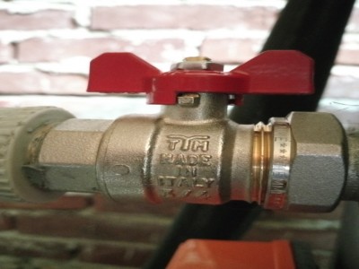

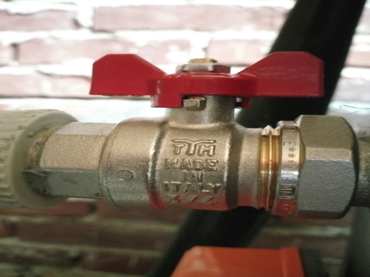

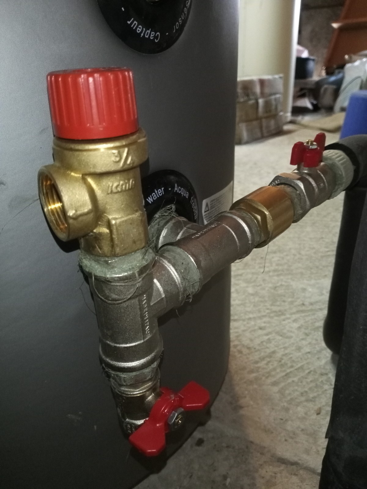

Отностно това 1300лв, бойлера беше към 750лв нищо друго не ми беше казано, и като го докараха, праиха квот праиха и почнаха да смятат и ми казаха 1280лв, и викам нали 750лв е бойлера и се започна, да бойлера е толкова, ама някви месенгови кранове, те биле скъпи, 140лв за доставка и монтаж, монтажа беше само свързване към ВиК носиха 2 тръби с изолация, и някакви колена, трасето е около 2метра до съществуващите вече тръби. И го напълниха с вода, отгоре също има краннот него вадиха въздуха докато се пълнеше с вода, накрая като излезе водата го затвориха, и капълъ да ги няма. :-D :? И така пих една студена вода за първи път в живота така ме наиграха :-D

Естествено, че студена ще пиеш, ти топла нямаш :-D
Викай ги понр да ти сложат разширителен съд, щом са обезвъздушавали бойлера. Едни 200 лв горница са ти взели, поне да ти сложат РС за 50лв (хидрофорен), или да ти го дадат, ти ще си го монтираш с една мека връзка. Кажи им, че си питал в завода и са ти казали, че е задължителен, което си е вярно
