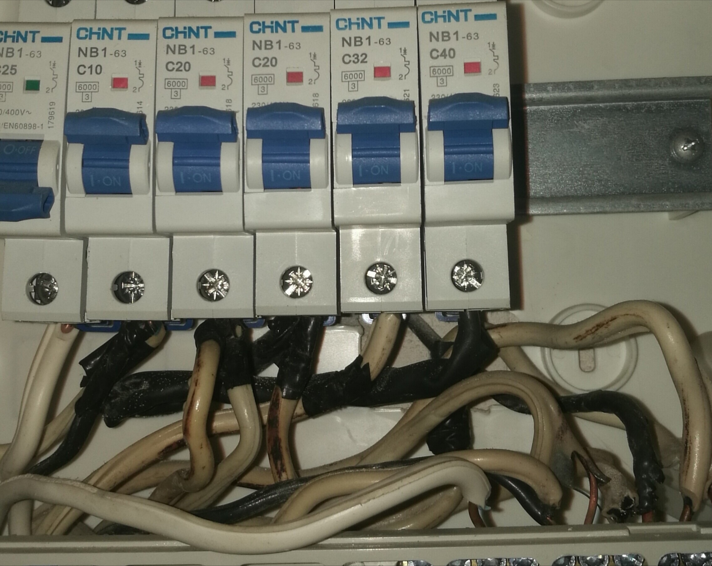

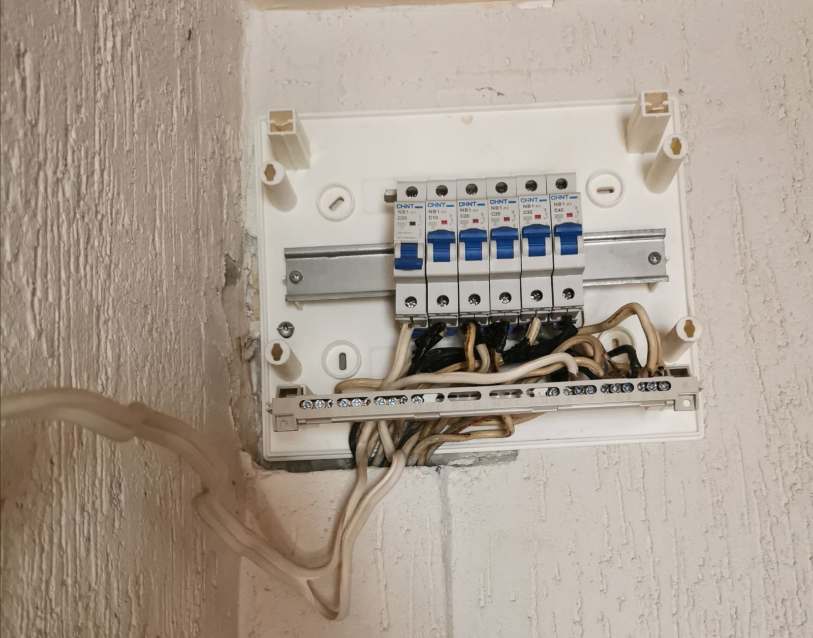

Направих снимка на таблото. Малко я изрязах, че беше голяма и не ми даваше да я кача. Проверих пак всички кабели, здраво са захванати. Направи ми впечатление обаче, че единият от кабелите за осветлението (не съм сигурен дали за хола, или „проблемният” за др. 3 помещения), е черен - всички останали са бели. Незнам дали има някакво значение по принцип, пък и за проблема ми.
Може да липсва нулата за осветлението в таблото както се вижда на снимката
/третият проводник до АП 40А е със стопена изолация на нулевата шина/.
