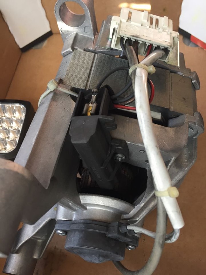

чет сеп 17, 2020 4:16 pmstoy@n написа:
Първо повдигаш пластинката в предната част на обувката и после издърпвш.
Едва ли е така, нищо заключващо не се вижда от тази страна. Нека огледа гърба на обувката откъм мотора, там нещо вероятно се натиска

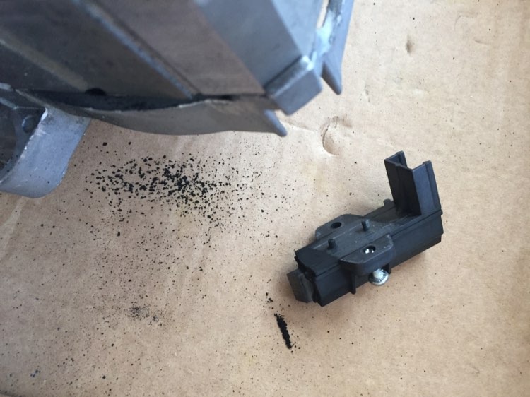

А браво, свършила е наистина четката.
Има две пъпчици, които заключват. Едната я поукривих та излезе.
За моя случай има един лаф "С тез калпави ръце, любов тръгнала да прави..." Ама го сборих. За развиването на четката с чука лек начален тласък и тръгна. Дано магазинът не е със странно работно време, че го утървам. Зор ще видя със закачането на мотора, ама поне ми се видя лек - трябва да нацеля тези уйовини, надолу с главата, с посукани ръце и без да виждам...
stoy@n - специалист
Ще се справиш! По обратния ред и с "мамата" ще стане :-D
чет сеп 17, 2020 5:25 pmstoy@n написа:
Тел. плюнка и много мамата :-)
Продадоха ми само четките... а аз поялника го ползвам само за горене на разни неща, та доста мислих кого да натоваря с връзването на туй към онуй. Ако не ми се получи, утре ще се уча да запоявам
