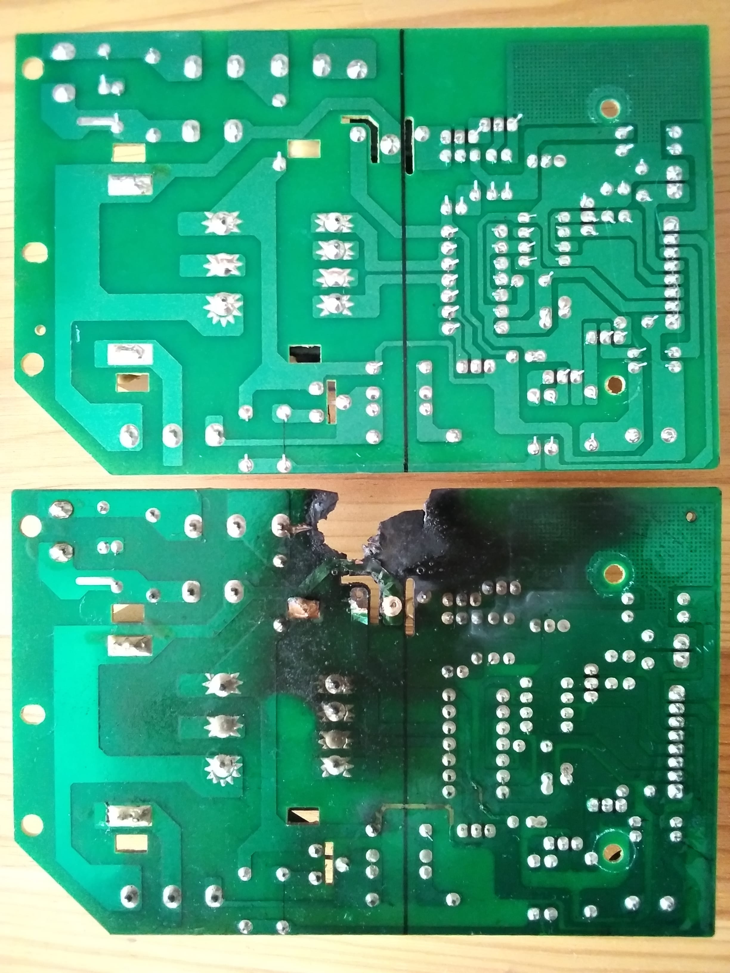

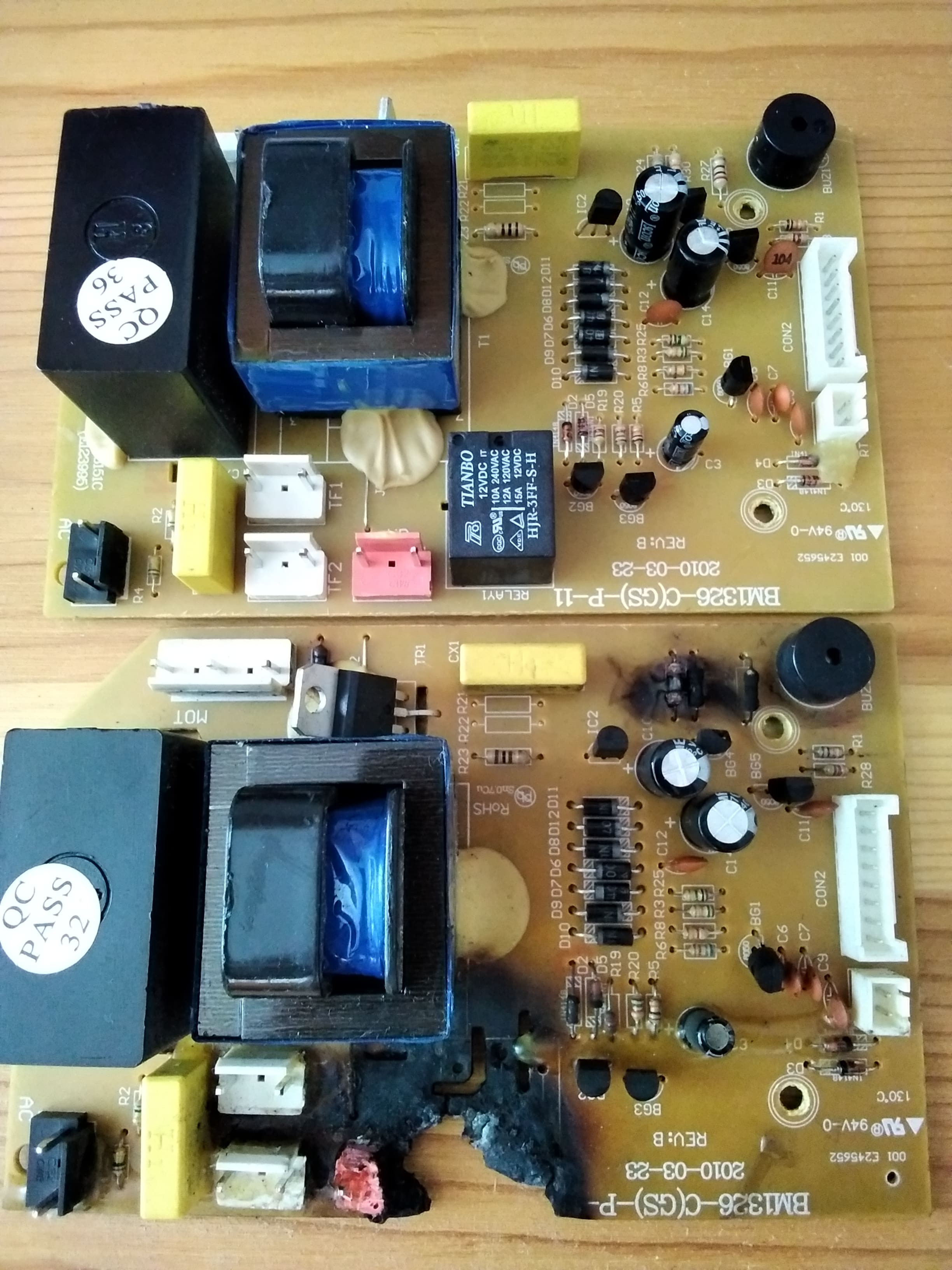

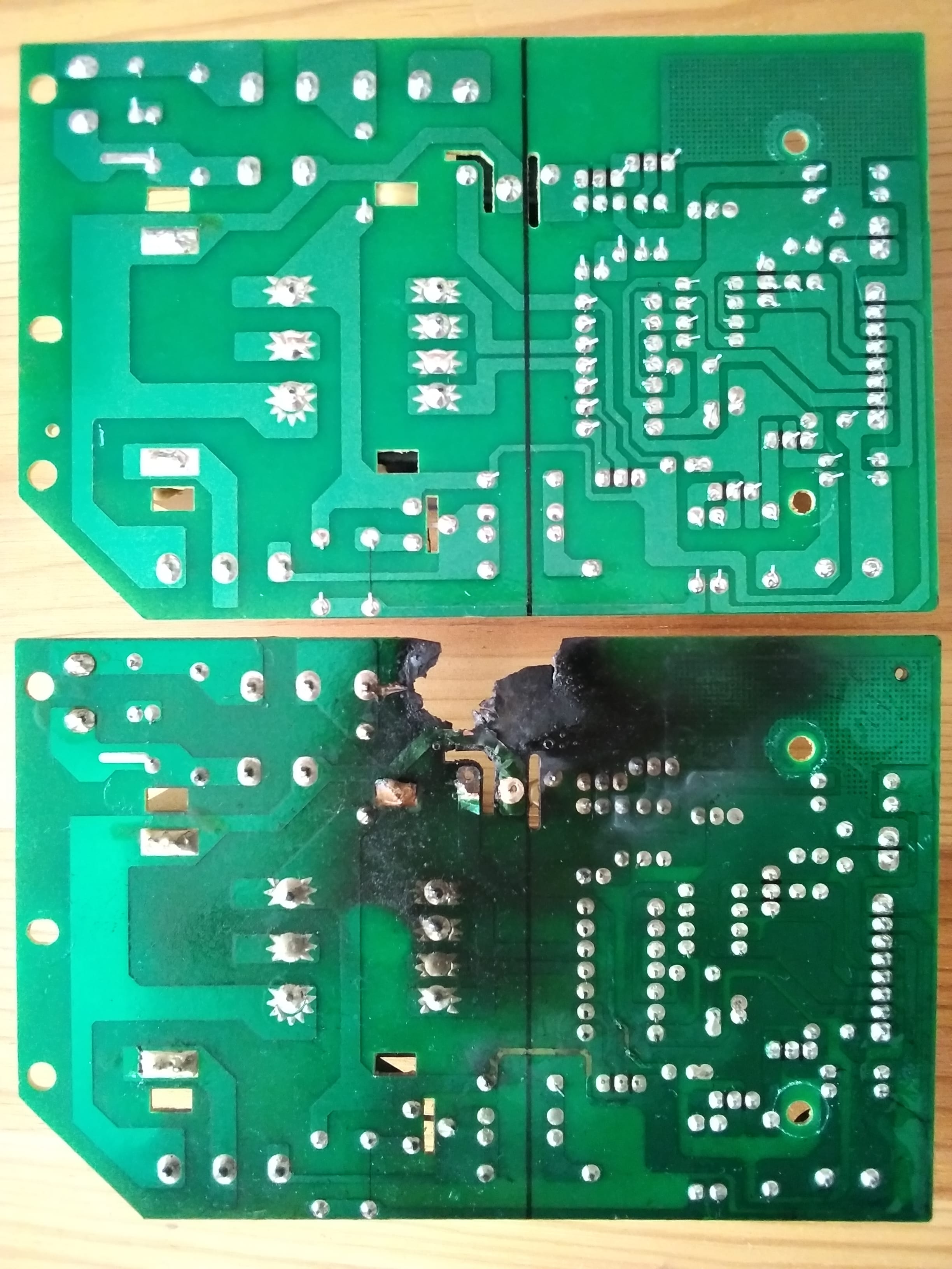

Тук във форума е обсъждан проблем със същата машина и има снимка на платката, на която повечето елементи се виждат добре. Даже и параметрично изгорялото нещо също го има на снимката.
Гугъл също намира снимки.
Ако на питащия не му се занимава с ремонт в световния продавалник има такава платка, но струва, колкото половината пекарна.
Подкрепям kozl - с голяма вероятност и малко разходи платката може да се възстанови.
Аз бих се пробвал да го поправя дори само от спортна злоба (в духа на форума е). Обаче има едно НО - възможно е при изгарянето на релето, 230V да са стигнали до управляващия чип (по кабела на куплунг CON2) и тогава дори ремонта на тази платка да е успешен пекарната няма да проработи.
При опит с платка от работещ модел тази за управлението започна да пищи без цифри на екрана. След нейната подмяна с работеща и двигателят не заработи.
Т.е. са изгорели двете платки и ел. двигател. Няма смисъл да се ремонтира тази за захранването, а и ще е доста трудно, защото сериозно е горяла.
