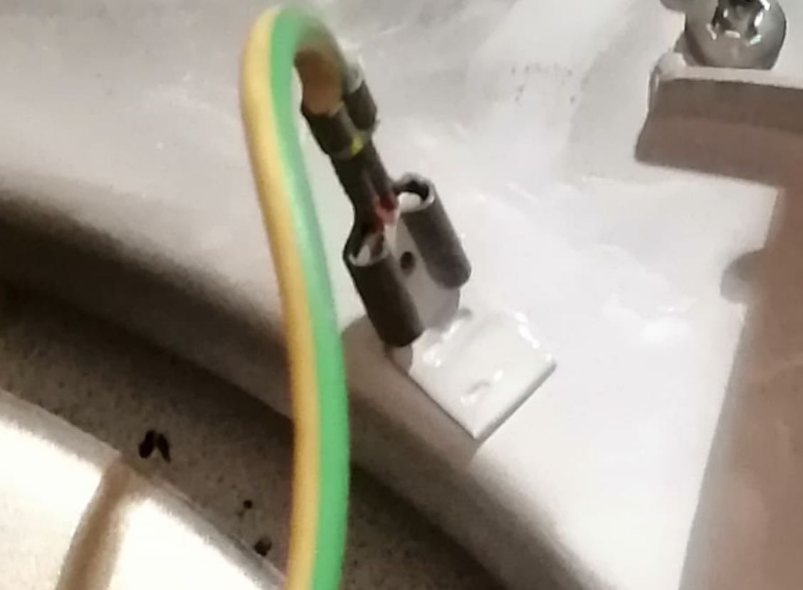

Докато плюете комшията, видяхте ли клемата за земята как контактува с корпуса направо върху боядисаното. Сигурно комшията работи в Теси :axe:

Аз залагам на копчето, защото не свети когато другата индикаторна лампа свети и по начина на свързване:
Другата лампа е захранена от синия проводник след защитата и от кафевия, който излиза от копчето и влиза в термостата. Ако приемем, че кафявото е фаза, а синьото нула и след като другата лампа свети, то след защитата има и фаза и нула. Фаза има до термостата, нулата се губи в ключа, защото неговата лампа не свети. Т.е. пластината от към сините проводници не прави контакт.
Обаче в предположението си изключвам вероятността от прекъснат проводник или неконтактуваща клема.
А приемането за фаза и нула е по причина, че не е ясно къде е свързана фазата в синьо или в кафяво :?

Е така е, но кое по-важно балона или кожуха :?
И къде трябва да контактува заземителния или занулителния проводник?

Няма кое е по-важно, сигурно от Теси са ползвали специална проводяща боя.
Ааа чакай, не се сетих че обувката сама ще надере боята, всичко е точно :lol:

Тая клема не е ли точково заварена за корпуса преди боядисването :?

Тя клемата е заварена, ама обувката как контактува с нея?

Не се ли сещаш, че обувката, където контактува не е боядисана? На работа ползваме метални табла на ритал и имат болт към корпуса за заземяване и винаги болтът е защитен от боядисване и идва небоядисан. Отделно има шайби, които се врязват в боята, както на вратичката така и на корпуса. Вратичката на таблата е изцяло боядисана и там разчитат единствено на обелването на боята при завиване на болта.

В случая не е, изобщо даже :-D

Това изобщо не го видях, но явно от Теси са преценили, че заземяването на корпуса не толкова отговорна задача и може да се разчита обелването на боята от кабелната обувка ако е добре стегната обувката ще олющи боята. Все пак между корпуса на бойлера и водосъдържателя има дебел слой стъклена вата, а и самият корпус е боядисан, така че по-вероятно човек да получи токов удар по водата, докато се мие, отколкото да получи токов удар, когато докосне корпуса на бойлера.
