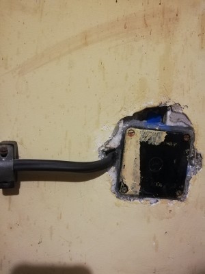

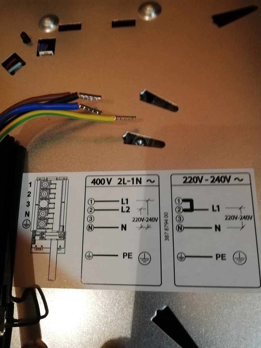

Здравейте. В събота ще ми монтират новите плотове и вградените котлони.Кабела на котлоните е с 4 проводника.Ако правилно разбирам схемата при монофазно захранване проводниците трябва да са три и да има мост в ел. кутията на котлоните. Но при при положение че са четири проводника предполагам е изпълнена схемата за трифазно свързване.При това положение двата захранващи за фаза трябва да ги свържа заедно със фазата от инсталацията.
пон фев 08, 2021 8:12 pmgecata1059 написа: ... при при положение че са четири проводника предполагам е изпълнена схемата за трифазно свързване.При това положение двата захранващи за фаза трябва да ги свържа заедно със фазата от инсталацията.Не! На дясната картинка е нарисувано - слагаш мост между L1 L2 (моста си върви комплект, има го на клемореда).
Избираш си кой от двата фазови проводника да използваш - черен или кафяв.
Другия го изолираш/оставяш несвързан.
