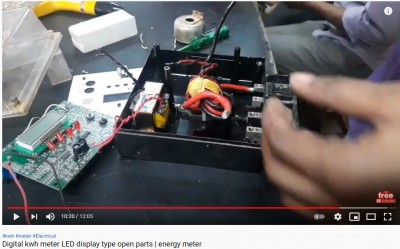

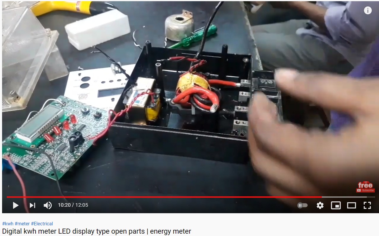

чет фев 11, 2021 5:58 pmkrasi92 написа:
Този дето си показал е трифазен. Продължавай да ровиш
Трифазен ми е тока, да.
По-горе не го нарисувах за да не натоварвам неуменията си на художник. А и вас с тях.. Предполагам още две фази няма да променят същността на въпроса ми.
А сега - нулата на видеото къде и защо минава?
п.с. Отговора на основния въпрос от темата вече ми е ясен. Просто ме човърка отвътре.. Сигурен съм има някой, който знае.

Електромера има две намотки! Токова-през нея минава фазата и се измерва тока, напреженова/-ви/, в нея отиват фаза и нула!! И за това към втората нулата може да свързана с тънък проводник.

Електромера и трифазен да е е с повече намотки но нулата не минава през мерене. Щом те човърка отвътре счупи го тоя дето е при теб ище разбереш. Нали е на енергото и не си го плащал
brick - специалист
Защо да чупи електромера, като схемата я има нанесена върху него - ама кьормусун?! (и автора, и коментаторите)
Нулата минава транзит през вътрешно мостче между 10 и 12 клема.

Аз пък мисля, че в новите електромери тока през нулата се следи.Разбира се, че не участва в измерената енергия, просто се следи дали тока през нулата е приблизително равен на този през фазата.Предполагам е с цел да се избегнат криминални деяния.

Точно както всички казвате е. А видеото?
engineer - специалист
Б@си готиния въпрос. По лични наблюдения от моята практика всички отговори водят до определени съмнения, често прерастващи в люти спорове.
След проведени анализи на редица електромери, включително и по "Метода на големия чук", е очевидно, че екектромера има отделни системи за измерване на тока и напрежението. Енергията се пресмята от измерените стойности, които със сигурност са поне 1000 за сек. И процесорите които им залагат никак не са от най-глупавите. Нулата се ползва от електромера за напреженовите вериги, както и за собственото му захранване (около 3W), което е запаралелено с напреженовата измервателна система. В този ред на мисли, ако няма измерен ток, следва че електроера нищо няма да навърти. Тези три вата остава да си ги плати Енергото само на себе си (доказано опитно).
По въпроса за видеото: като гледам тока се мери на първата и последната клеми - демек на първата Тока идва от Енергото (ФАЗА), на последната Тока отива към къщата - пак ФАЗА. Дебелите кабели трябва да са на тия клеми. Тоя тлъстия тороид по средата мери тока. Схемата се вижда след 7-та секунда на прозрачната капачка върху клемите. На средните 2 клеми - напрежението - на едната - Същата ФАЗА, на другата Нулата. Може да е с тънки жички. Няма начин тока между N и РЕ да се отчете от електромера.

bezpara - помощник
@engineer
Благодаря! Такъв отговор очаквах!
Но. Я виж на 10мин,20 сек как нулата минава през токовия траф. Защо?
