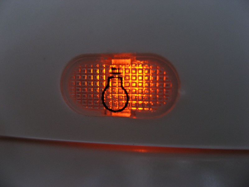

Изгоря момчето,дано не е светнал :shock:
Celeborn - специалист
Е, не ме отписвайте толкова бързо де Изображение :lцl:

Бравос! Светнало е, мяза да е кат истинску - работещо!
И в края на краищата как го подвърза С->А и Д->Б!?
Ся остава да си извадиш един стол , да си отвориш една бира та да му се порадваш!
Хайде на и със здраве за добре свършената работа!:drinkers::drinkers:

... "глимката" не свети?
Вързах ключа, както бе описано и си действа, т.е. всичко би трябвало да е наред. Само че, след като отмине времето на таймера за осветлението, "глимката" не светва??? Не е изгоряла, пише си, че е за ~220V!?!??!?!!??!! :shock:

Още малко пояснения по гореизложения ми проблем - на по-горните етажи ключовете работят, но и там не им светят "глимките".
Това е. Ако някой може да подскаже решение - целят вход ще сме му доволни.

На бутоните за стълбищно осветление има подадена "чиста нула" - т.е. "нула", която не минава през никакви контакти, предпазители и т.н. За да светне глим-лампата, отнякъде трябва да й дойде фаза - дори и да не е "чиста" - т.е. може да преминава през намотка на контактор, на реле за време и др. Явно тая фаза я няма при вас ...
Друга възможна причина е недоброто контактуване на глим-лампата, но пък при няколко бутона да е това ... малко съмнително изглежда.

mladkal - ами оказа се, че няма абсолютно никакво значение как е свързано - работи по всеки начин. Инсталацията за освтелението е с два кабела, като НЯМА фаза. Или поне фазомерът не светва никъде :lol:

пич, ами и при мен е така - никъде няма фаза, просто нулата обикаля от първия етаж до 15-ия и се спуска обратно пак през ключовете. Въпросът ми тук е защо при мен "глимката" не щя да светне?
