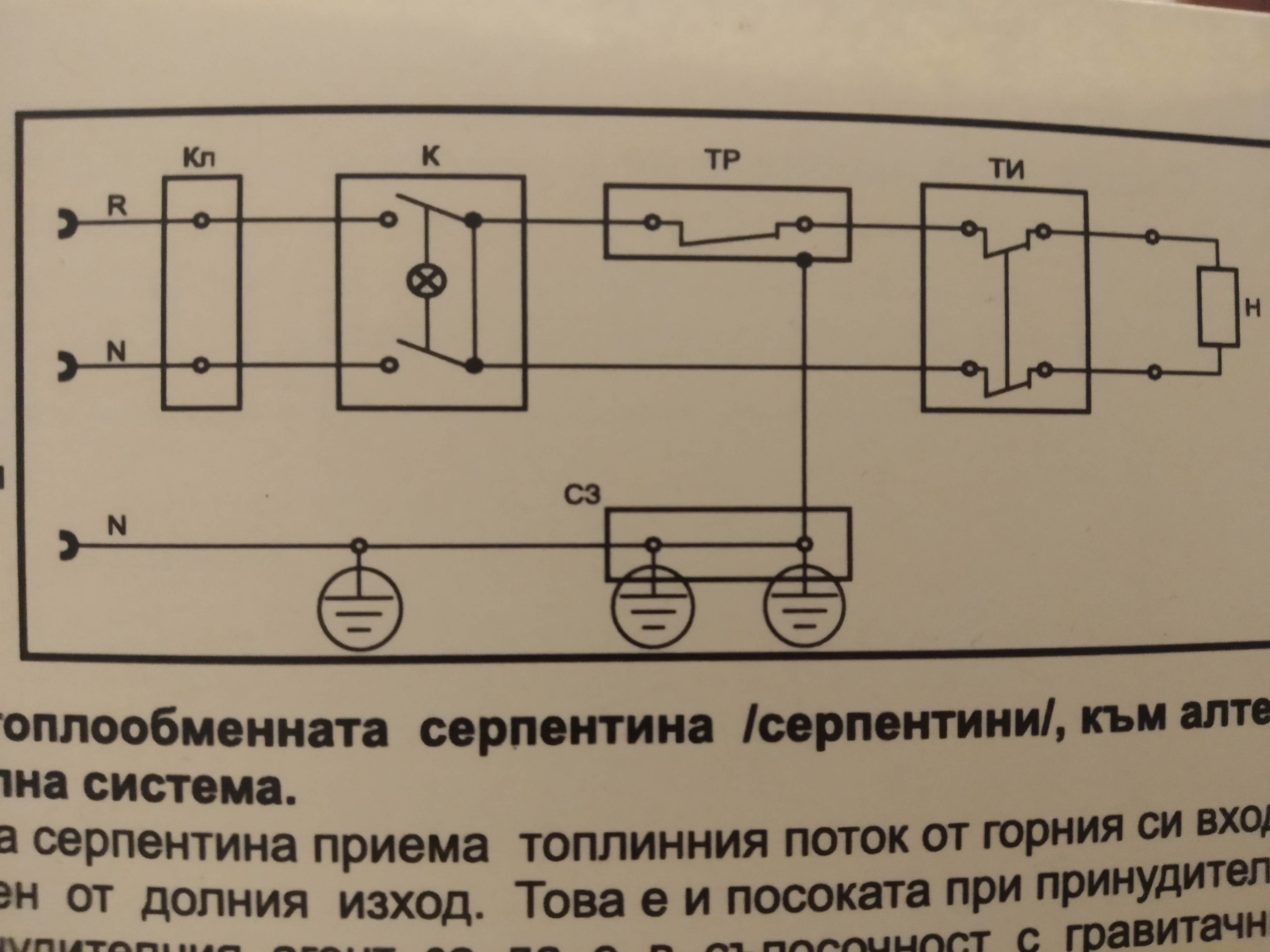

imegogo - специалист
ето я схемата от гаранционната им карта свързах го по нея днес и върнах терморегулатора малко
svemar - помощник
Така или иначе независимо от схемата на свързване при включване на веригата тока преминава през всички елементи и дефектира "най-слабия" независимо, че са оразмерени за товар от 16А. Замервали ли сте мощността? Може нагревателя да е "цъфнал" и да прави верига и през водата особено ако е много варовита.Поради промяна в съпротивлението стойностите на ампер клещите започват да "играят". В такива случаи дефектнотоковата си показва предимствата защото започва да изключва още в началото на възникване на проблема, но при наличие само на зануляване (дано да го има) изключва предпазителя и то чак като се прескочи стойността му.

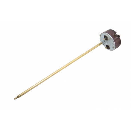

Терморегулатора от този вид ли е?
Ако е от този вид като го свалите вижте дали има следи от изпарена вода. При напукване на нагревателя или на тръбичката, водата подлизва в терморегулатора и го дефектира.
krasi92 - майстор
В по новите модели е точно такъв терморегулатора. Тази марка имат проблем с рехава изолация които се решава лесно с добавяне на такава и проблем ел часта които е хроничен. Когато сондата на терморегулатора не е напъхана до края на тръбичката при всяко пускане на водата теморегулатора реагира и боилера загрява до стоиност при която защитата задеиства и трябва да се възстанови ръчно или да се подмени.. От честите цикли на вкл. /изкл. и в комбинация мощщен нагревател и ниско напрежение терморегулатора загива. Желателно е да се ползват резервни части от тяхната сервизна мрежа за да важи гаранцията на водосъдържателя. Нагревателите са със съмнително качество и често дефектират. Попаднаха ми едни от западните ни съседи които са по добри и купувам от тях на боилери с10+ години.
