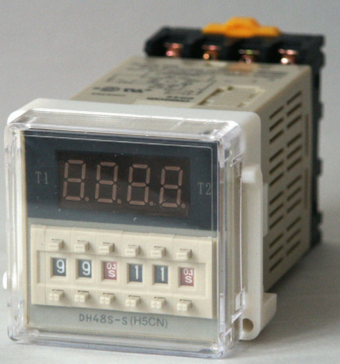

Aко вземеш цикличния таймер ще се наложи да сложиш и допълнителен контактор или реле за управление на помпата ти.
infomar
Вакуумната помпа ще работи постоянно 24 часа една седмица
- всеки час или на два часа ще се запуска около 1-2 минути.
Времето през което реално минути ще работи ще определя опитно но предполагам че ще бъде в интервала 1-2-3 минути всеки час.
Трябва да е циклично реле с контактор.
Какво означава "Настройка: чрез 4 разряден BCD код"?
DH48S-S https://www.alo.bg/7165003
Не ми е ясно какъв е този "BCD код"!

Защо искаш да си дадеш парите за нещо толкова скъпо и сложно като за целта не ти е необходимо?
пон мар 28, 2022 9:15 aminfomar написа:
Написано е неграмотно. Става дума за BCD кодер е не код.
Ей това е кодера - ЦЪК
infomar
Намерих каквото ми трябва, или си мисля, че е това което търся.
Циклично реле време DH48S-S - https://aliteh.bg/bg-product-details-16 ... rettyPhoto
Може да работи в часове, минути и секунди.
В лявата част се задава времето на изчакване - до 99, а в дясната времето за работа - до 99. Товар до 5 А и работи на 220 в.
- 99 могат да бъдат секунди, минути или часове.
Благодаря на всички които помогнаха със съвети.

Ако е спрял тока и като дойде, броенето май почва пак отначало с това реле.
infomar
пон мар 28, 2022 6:35 pmDMN написа:
infomar написа:
Така е, но не е проблем.
Вакуум помпата само поддържа вакуума в един съд. Повече от това което прави няма как да направи. Дори времето на паузата да се намали не е фатално. Това е вакуумна сушилня.
