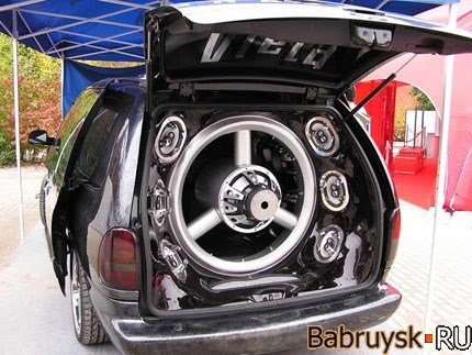

lyki - специалист
А такъв звук ...?
Какъв ли звук вади/
