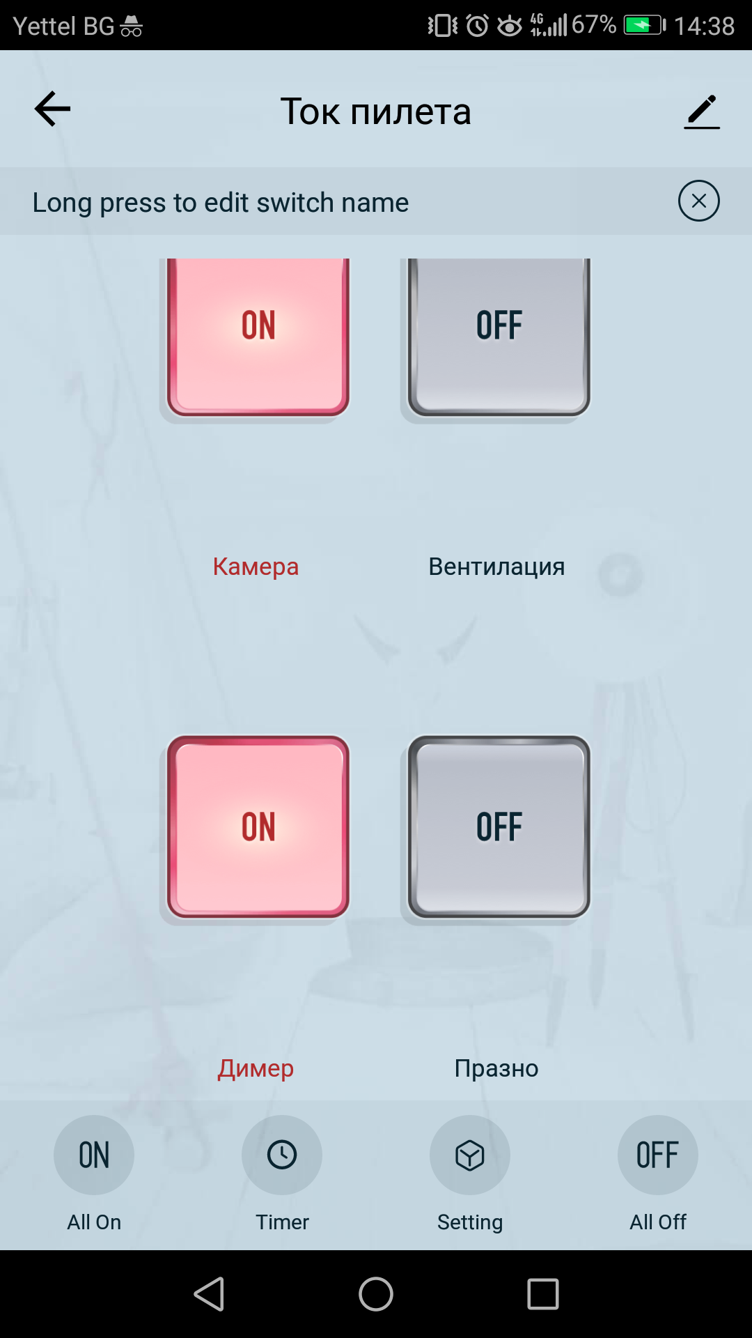

На всеки 2 часа включвам за 6 минути в контакта кабел, който захранва таймер, управляващ два вентилатора, монтирани в пвц тръба. В последствие искам да сложа на единия край на тази тръба клапа, която да се отваря от показания актуатор автоматично в момента, в който включа в контакта кабела,захранващ таймера с вентилаторите, и съответно щом извадя кабела от контакта актуаторът автоматично да затваря клапата. Възможно ли е, и ако да - какво ми е нужно за да се постигне.
За допълнителен кабел с постоянно захранване за актуатора - разбрах.
Добавено - целево опростявам ситуацията с щепсела за да стане ясно точно какво ме интересува. Влагомери и броячи нямат отношение към изпълнението на това, за което питам, затова и не ги споменах, иначе - те са "ръцете", включващи и изключващи щепсела в контакта:

Трябва ти разклонител с копче. В него включваш кабела на вентилаторите и кабела на клапата. При включване на копчето и вентилаторите и клапата ще тръгнат.

Ама като се изключи копчето, няма да се затвори клапата - трябва и постоянноо захранване.
petromaniq66 - специалист
Це-ка ключ в едната позиция храни клапата и таймера с вентилаторит в другата само клапата.

Ако си вземе клапа със задвижка като и спреш тока тя се връща в начална позуция.

Загледах отново този модул:
Прикаченият файл ток.jpg вече не е достъпен
Ето му и схемата:

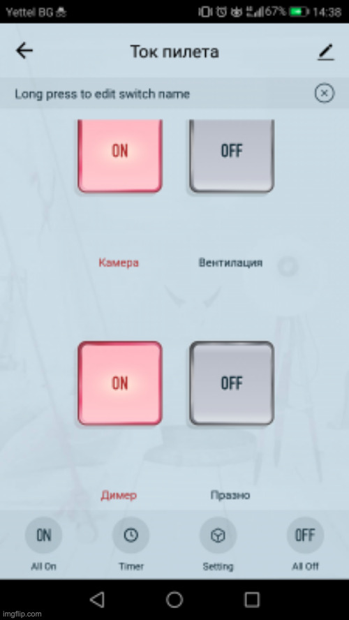

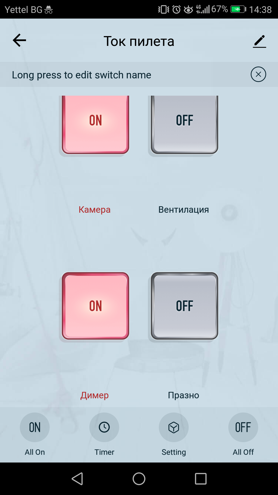

Гнездо 4 (празно) е празно. Мога от него да пусна кабел и да го ползвам за затваряне на клапата. А кабелът от гнездо 2(вентилация) да ползвам за отварянето и.
Имам опция да създам задача: ако часът е 10(или 11, 12, 13 и т.н., модулът знае колко е часът) модулът да подаде ток за 6 минути към гнездо 2 (вентилация), след което да го изключи, а след 6 минути и 1 секунда да подаде ток към гнездо 4(празно) за 5 секунди.
Дали това не е решението?

На клапата и трябва "ток" само докато се премести от едното до другото крайно положение - трябва само да измериш времето и да го зададеш на контролера, а можеш и да се застраховаш а малко повече време за реакция.
