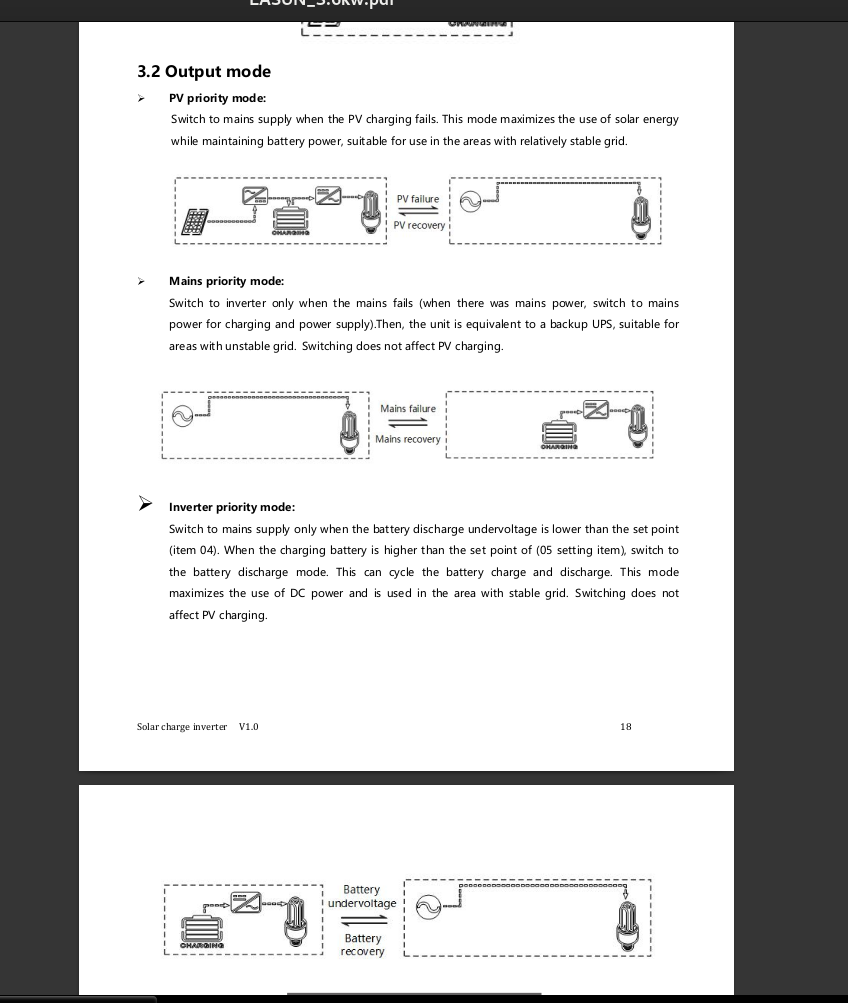

Е, то като гледам .... при твоите EU сертифицирани уреди нещата са изяснени ... а моя Easun SMX-II-3.6kW...за него мисля че имаше дискусия в някакъв форум дали за тези , които са отАлито , но от Германия за Германия не е деактивирана някаква определена функционалност съгласно несмкото законодателство. Явно относно моя казус ще се разбере по опитен път...но това е цената на ниската цена... :weedman:

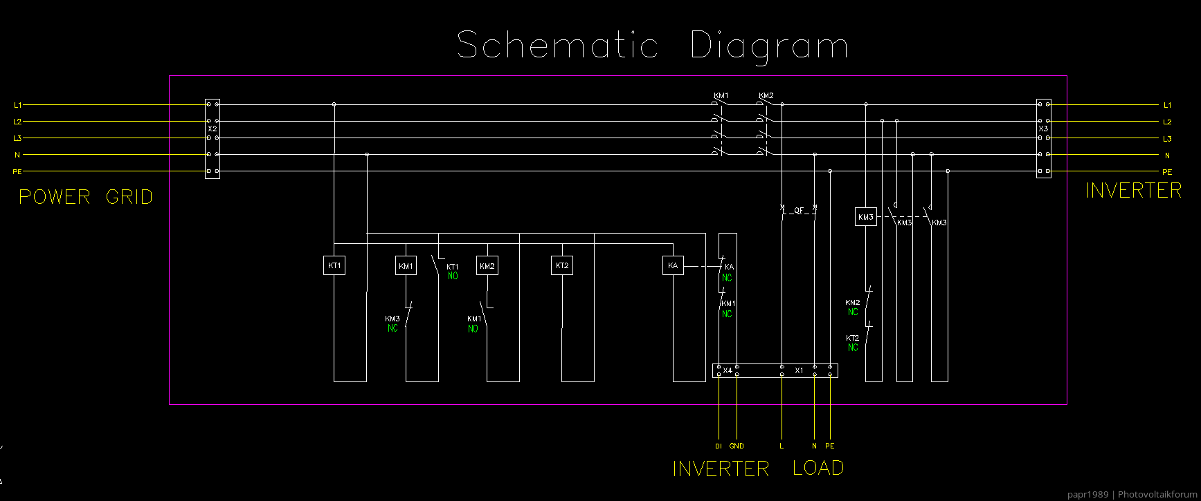

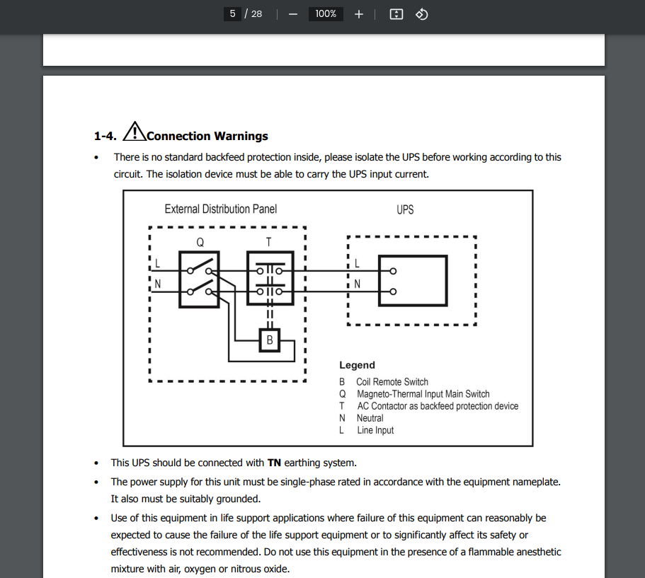

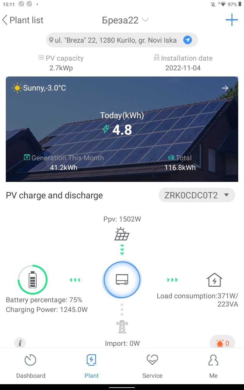

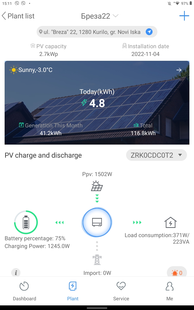

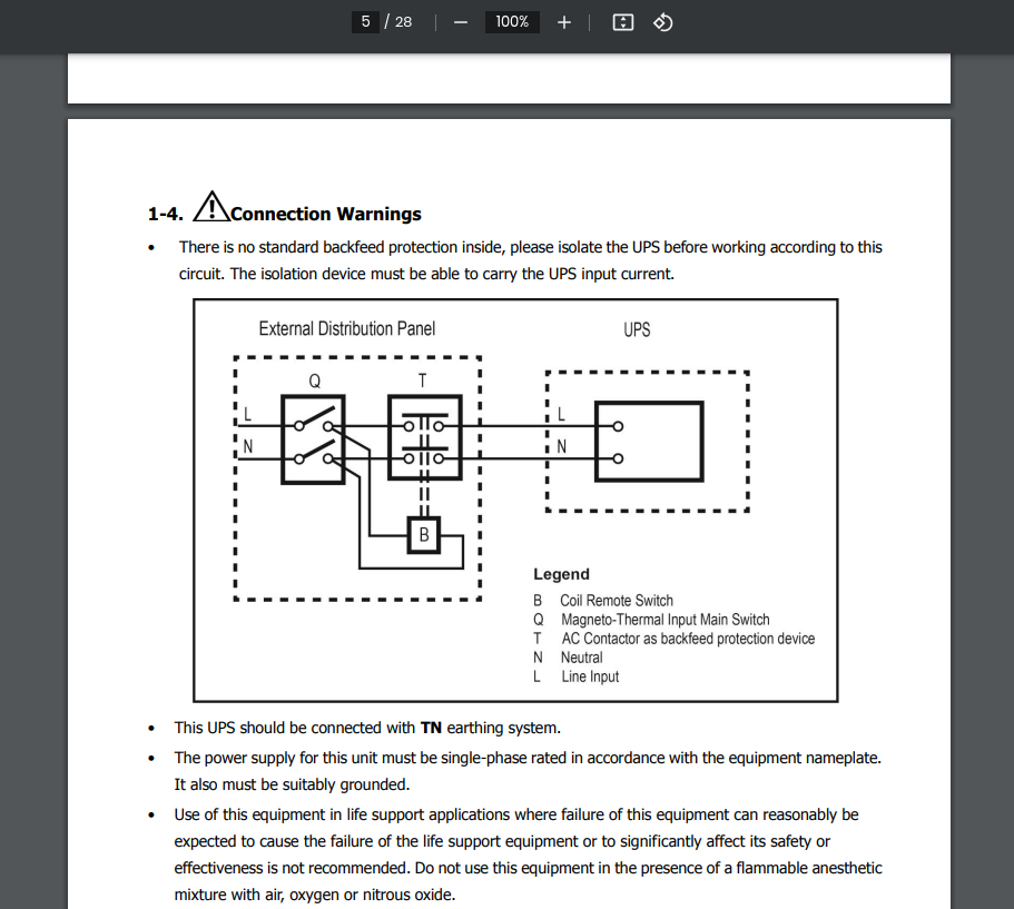

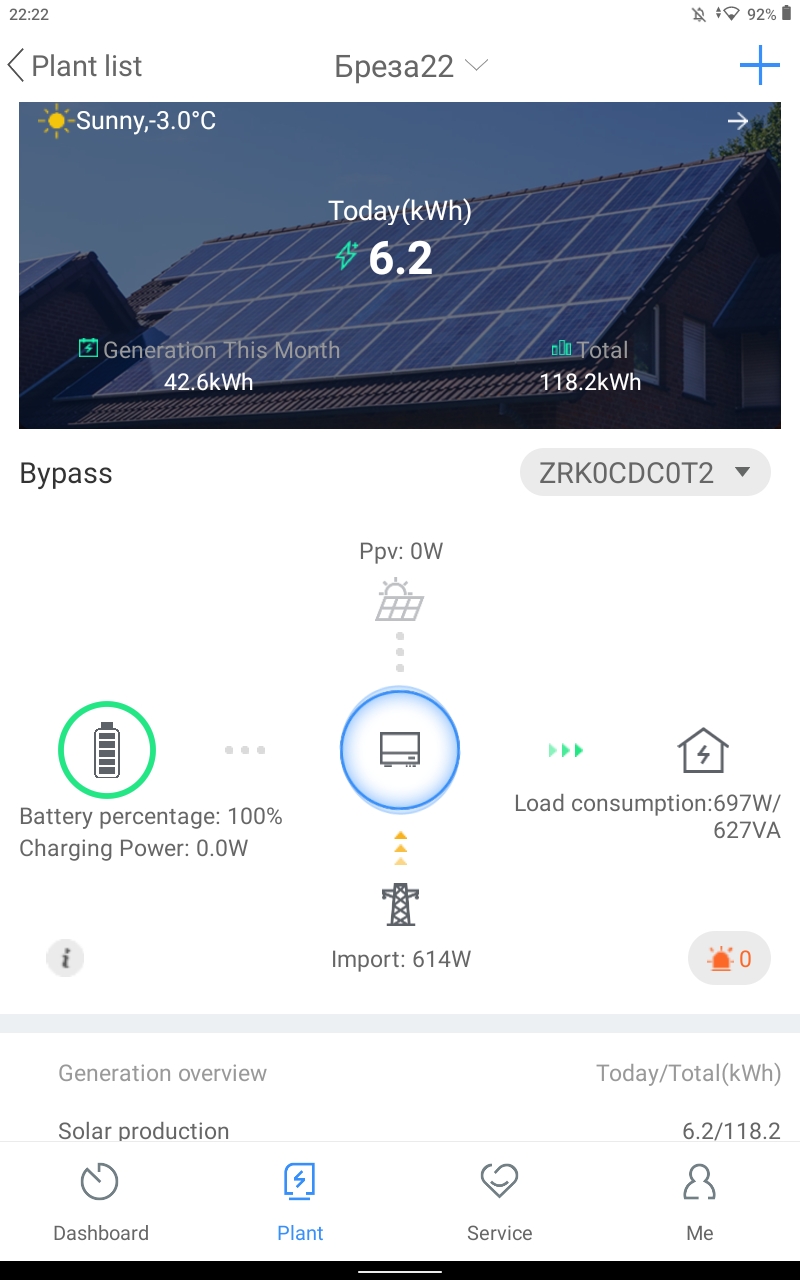

Ето тук се вижда как и Гроват спира на 100% мрежата когато има достатъчно от PV. PW работи по същия начин, като и двата инвертора са офф грид. Като и при двата при такова прекъсване на мрежата се прави с някакво силово реле и това трябва да гарантира, че няма да има връщане. Реално аз добавям един контактор последователно на захранването на инвертора. Бобината на контактора се захранва от страната на мрежата. Понеже всичко е направено да не връща, при отпадане на захранването отпада и контактора. Така си гарантираш, че при липса на захранване от мрежата физически е прекъсната веригата.
На хуавей бекъп бокса така работи, но там контакторите са три и няколко релета. Като има два контактора последователно вързани за повече сейфти. Третият събира нула и земя при отпадане на захранването. Релета са време и комуникация с инвертора, да знае дали наистина няма захранване и дали третият контактор е сработил. Но един такъв бекъп е хиляда лева. С евтини контактори и релета ще се сглоби за 200-300лв макс според мен. Схемата я има в нета.

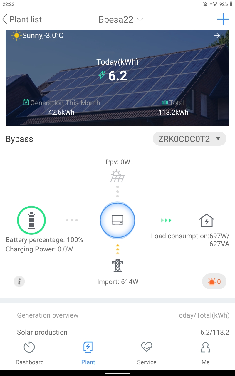

Screenshot_2022-12-20-22-23-00-755.jpeg Само от мрежата
Screenshot_2022-12-20-15-11-18-388.jpeg Зарежда и само от PV е достатъчно.

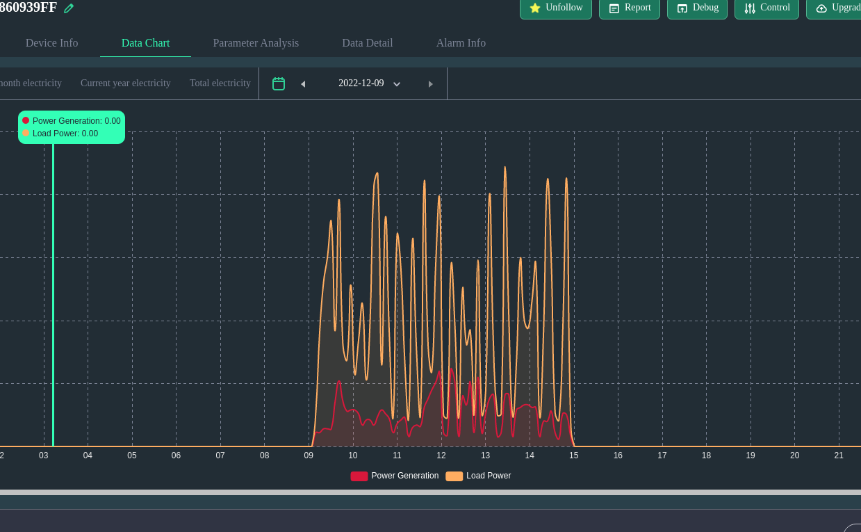

Мда... има идея цялата работа. Аз също мислех, да сложа един контактор на входа буквално след арестора, само че започнах да се чудя дали не се унасям. Защото аз , освен всичко имам и AТS , който включва на "резервното захранване - чистата мрежа" ако се претовари инвертора. А понеже не исках да лежа на неговата китайска преценка, съм сложил и една "tyya" на изхода , следяща напреженията и тока и което и да се окаже извън границата тя се откача и се закача когато всико е наред ( инвертора е слабичък и печките го тормозят) след като Инвертора , или "Туята" си отброят / рестартират отделно ползвам и реле на 3 мин, за да не му хрумне голямо превключване на AТS -а ....отеделно имам и 10 киловатов стабилизатор накрая..и той "брои " ...и се зачудих докога ще усложнявам системата :weedman: Не говоря за 58-те ми "смарт" китайски соноффа и туи...... вече ми казват, че нещо явно се разболявам, и пада голямо "щракане" . Гледах няколко пробни графики на "смесването " на китаеца и има някакви моменти, в които наистина се чудя накъде се движи "тока". например ето тази...към 12 часа нещо ме притеснява как се доближават тези графики, а и като отчитаме сериозната латентност ... Но явно ще се прежаля и за контактора...за спокойствие.... :-D

Не се прежалвай. Няма смисъл. Ако инвертора е синхронизиран с мрежата и започне да връща контактора ще си остане задържал и ефект от него няма да има. При променливо напрежение посоката на тока е много относителна и доста трудно се определя. С токов трансформатор може да определиш големината на тока, но посоката е под въпрос.

Точно така, ако връща се предполага, че контактора ще задържи и няма да разпадне веригата. Но има едно неизвестно което го гадаем как точно е изпълнено. А реално офф грид инверторите когато работят в "островен" режим вход и изход нямат нищо общо. Двете неща са разделени и затова реално не трябва да върне, иначе досега няколко милиарда (предполагам) UPS трябва да връщат яко. Направи ли байпас заради претоварване, инвертора изчезва от сметките.
Когато е мрежови, инвертора се наглася според мрежата и когато мрежата изчезне той разбира и спира подаването. Точно в този момент се разпада контактора. Както казах, Хуавей са сложили два последователно и няколкото милисекунди са достатъчни да се отвори един контактор.
