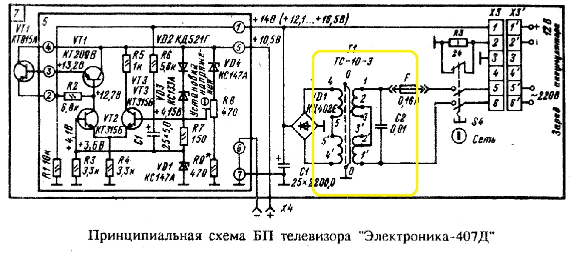

Благодаря много, тук от тази схема се вижда че дава изправено напрежение 28в, което е 20 в променливо както си и пише, всичко е точно, само незнам защо на схемата го пише в скоби 12+16в, а иначе пиши 10+14в, които тръгват към слаботоковата верига, как се намалява на 14 и 10в., то се вижда че съм начинаеш, но ..имам желание да понауча.., Мерси много са изчерпателния отговор.
Освен това 3 и 3" къде отиват, нещо виждам заземяване..
На вторичната дали са еднакъв брой навивките на едното и другото рамо, сигурно са..което значи чеможе да се извадят 2x10v??
Мерсиии!!

Тук същона вторичната на моя траф има още една връзка между навивките с бял проводник, не ми става ясно кое с кое свързва...

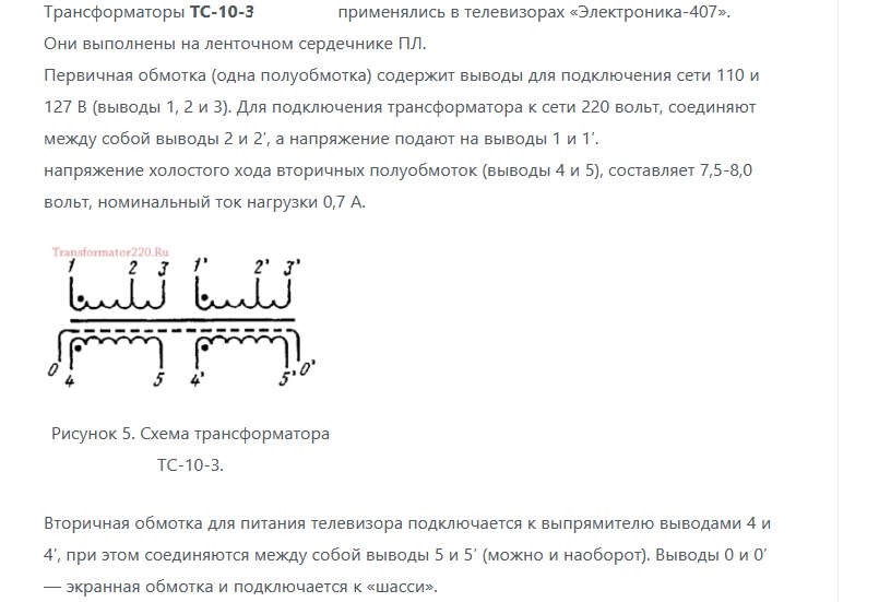

пет яну 06, 2023 3:36 pmFredifredi7117 написа: Благодаря много, тук от тази схема се вижда че дава изправено напрежение 28в, което е 20 в променливо както си и пише, всичко е точно, само незнам защо на схемата го пише в скоби 12+16в, а иначе пиши 10+14в, които тръгват към слаботоковата верига, как се намалява на 14 и 10в., то се вижда че съм начинаеш, но ..имам желание да понауча.., Мерси много са изчерпателния отговор.На вторичната навивките са еднакви в двете рамена. Всяка от вторичните намотки дава по около 8V ПРОМЕНЛИВО напрежение на празен ход.
Мерсиии!!
3 и 3" никъде не отиват. Те се използват когато трансформатора трябва да работи на мрежа 127V променливо.
Белия проводник свързва двете секции на екраниращата намотка - изводи 0
Единия извод е желателно да се свърже към общата маса на захранваното електронно устройство.
За останалото ето това е едно добро начало - Първи стъпки в радиоелектрониката от к. т. н. инж. Атанас Шишков
Трансформатор ТС-10-3.jpg (101 KиБ) Видяна 1588 пъти

пет яну 06, 2023 4:21 pmhidrazin написа:пет яну 06, 2023 3:36 pmFredifredi7117 написа: Благодаря много, тук от тази схема се вижда че дава изправено напрежение 28в, което е 20 в променливо както си и пише, всичко е точно, само незнам защо на схемата го пише в скоби 12+16в, а иначе пиши 10+14в, които тръгват към слаботоковата верига, как се намалява на 14 и 10в., то се вижда че съм начинаеш, но ..имам желание да понауча.., Мерси много са изчерпателния отговор.На вторичната навивките са еднакви в двете рамена. Всяка от вторичните намотки дава по около 8V ПРОМЕНЛИВО напрежение на празен ход.
Мерсиии!!
Много благодаря, за изчерпателнияя отговор и за линка който сте ми пратили за трафа и за Шишков.., тази екранираща намотка между първичната и вторичната ли се поставя?

пет яну 06, 2023 7:36 pmFredifredi7117 написа: ... тази екранираща намотка между първичната и вторичната ли се поставя?Да. Предназначението и е да спре смущения проникващи от мрежата към захранваното устройство.
