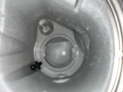

Комбиниран датчик за Т и мътност - да, но ако по датчика за Т се управлява нагревателя по зададената Т в програмата, то мътността какво управлява :?
Аз пък имах предвид само датчика за мътност, защото както беше писано за Бош ако има налична вода в зумпфа и не е мътна, то тази вода не се изпомпва в началото на програмата. Е да ама при АЕГ-то не е така.
Това е снимката с 2-та сензора на Беко-то. Предполагам горният е този за температурата, незнам долният за какво е.
Циркулационната помпа има 4 проводника - 2 за захранващо напрежение и 2 за управление. Това, което мисля да пробвам е дали след като напълни водата, се подава някакво напрежение на управлявашите 2 проводника.
kozl - майстор
Белият сензор прилича на такъв за мътност. Но по колко проводника има към тези сензори?
На АЕГ циркулационната помпа също е с 4 проводника към куплунга. Отделно от куплунга има и 2 за кондензатора. Към ел.двигателя на цирк.помпата има и кондензатор.
От куплунга два проводника са за 220V от управлението (минават през вратата) и другите два от куплунга са от тахогенератора закачен за вала на цирк.помпа.
При Беко-то не знам дали е така. Не съм отварял до сега Беко.
