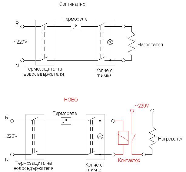

Удома съм го свързал по показаната схема. На оригиналната схема терморелето превключва около 13 А за бойлер 3kW (какъвто е моя) и се скапва след 3-4 години работа. На преработената схема терморелето превключва около 0.2 А и практически е вечно. Удома работи от далечната 1998 г. Имам и часовник за дневна/нощна, контака на който е свързан във веригата на терморелето. Не е показан на схемата.

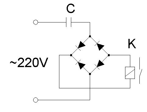

За да се избегне бръмченето препоръчвам тази схема... Кондензатора се смята по формулата
С=3200/R uH (микрофарада)
Кондензатора е за ~400V (0.1 - 1uF e около 0.60 - 1.00 лв)
R е съпротивлението на бобинатана контактора (Ома).
Схемата е приложима само за контактори с бобина за ~220V. Успешно я ползвам за контактори и релета с бобина за =220V. НИКАКВО БРЪМЧЕНЕ И ГРЕЕНЕ :-)
За допълнителни въпроси може да отворим нова тема във форума.

В съвременните бойлери трудно се вгражда контактор,защото терморегулаторът е включен директно към нагревателя-на ножов контакт.За да се постави контактор е необходимо доста побългаряване
engineer - специалист
vankata е напълно прав. Необходимо е да се ползва външна кутия в случай, че контактора не може да се скрие. За късмет на пазара има всякакви видове и размери. Малко играчка трябва за ножовите връзки, ползва се само мек проводник (ПВА-2), кримпване, калайдисване на крайщата, които стъпват на клеми или ползване на специални накрайници, дупчене на стената за захващане на кутията и прочие базикни.

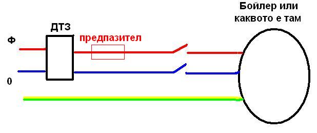

Като видя бойлер с ключ който прекъсва нулата се сещам за инсталациите правени преди 40 50 години когато имаше предпазител и на нулата.Това не е правилно,да не кажа друга дума.През ключа трябва да минава само фазата!

krasiorocknroll написа:
Веднага мога да оспоря това твърдение: Предпазител наистина се слага само на фазата. Ама копчето е след това, така че няма проблем. Ако обаче се ползва ДТЗ, защитната нула се свързва директно!
Като допълнение - удома прекъсвам само фазата. Но прекъсването на нулата НЕ Е неправилно.

Мисля, че е по-добре и работната нула да не се прекъсва, а контактите за се вържат паралелно и да прекъсват само фазата. Така ще издържат повече, а и нулата ще ти е резервирана.
Тани - модератор
Аз практикувам следното - до ключа за таблото 2 кабела - фаза и нула. След ключа три кабела нула ,, фаза и зануляване. Последния е свързан за нулата преди ключа.По този начин бойлера е винаги занулен без значение дали е включен ключа или не е. А при ключ 45 ампера на контакт , каквито ползвам вероятността от дефекти в ключа е почти нулева!
