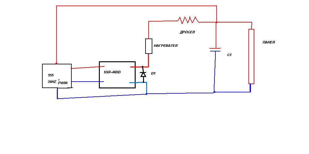

ivanovbg - майстор
Като преспах ми дойде друга идея. Това е принципната схема. С един 555 се реализира PWM генератор на около 20-30HZ (защото скоростта на превключване на релето е 10мс) управляван по напрежението на панела и командващ релето. Някой ще може ли да ми сметне нужния дросел и кондензатор нагревател 18 ома и максимален ток 10А ?
brum - майстор
Като почнеш със сметките ще стигнеш до готовото решение. Или си вземи купешко, или пускай панелите директно.
Ако пуснеш панелите директно помисли как ще ги изключваш. Че да не паднат стени като кипне бойлера.
И на 20 херца кондензатора може и да струва колкото няколко панела. А дросела ще е с размер на няколко киловата трансформатор. Обаче ако смениш "релето" с мосфет ще можеш да вдигнеш на 20 килохерца и да смъкнеш и дросела, и кондензаторите 1000 пъти.
