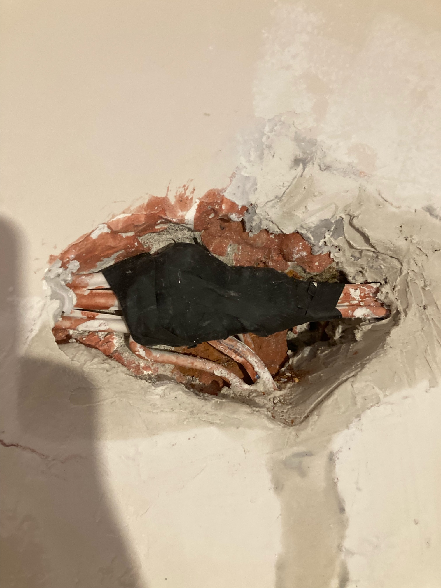

Няма проблем да се разминат снадките. На хоризонталния проводник изолацията на най-горния и най-долния се оголва например наляво от вертикалния, а на средния - надясно.
горе долу е така
След като не съм свършил работата, значи нямам право да търся кусури, но...
Бойо, тури някоя снимка на готовото "изделие"!
boyo - специалист

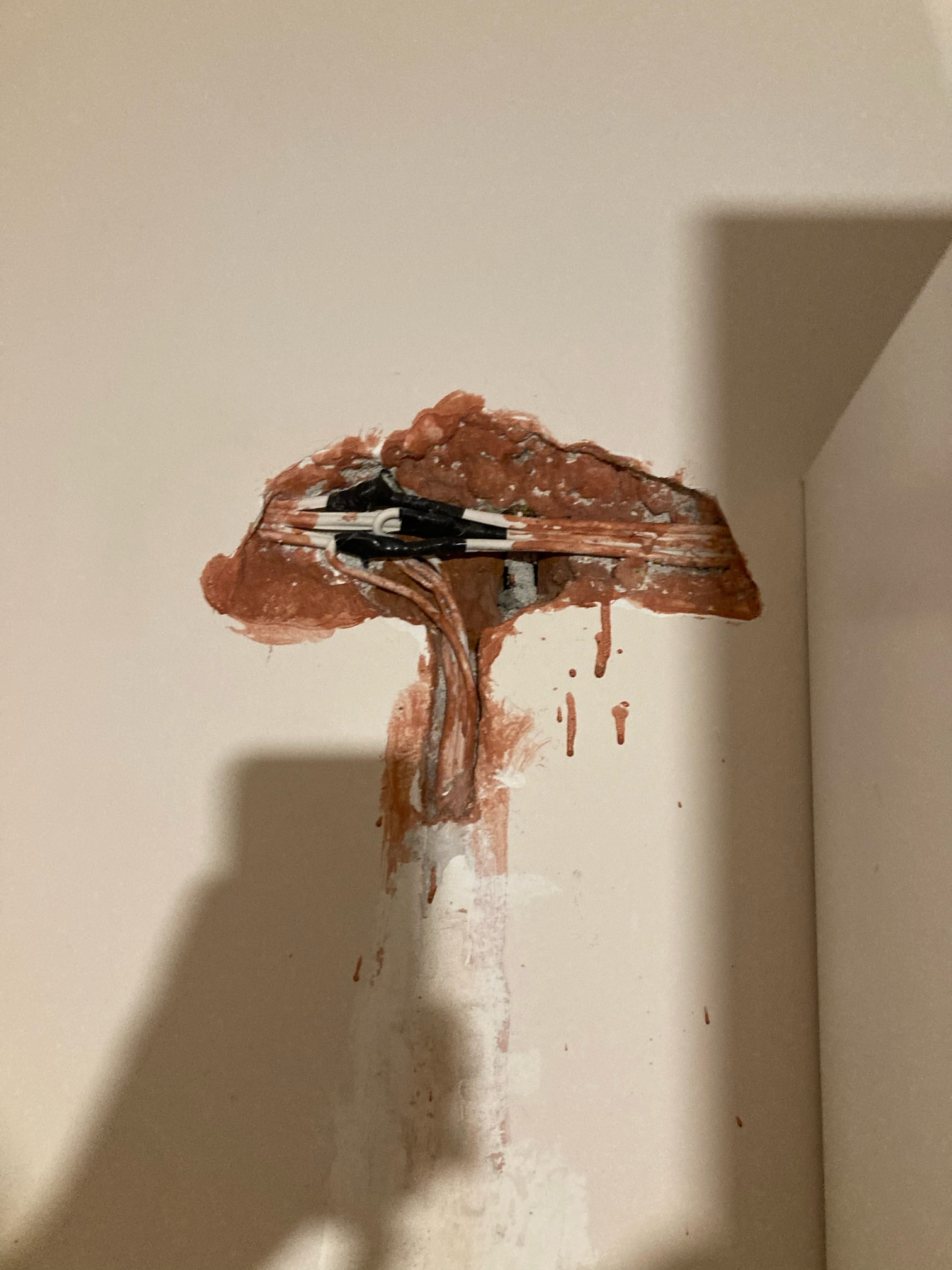

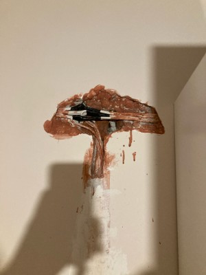

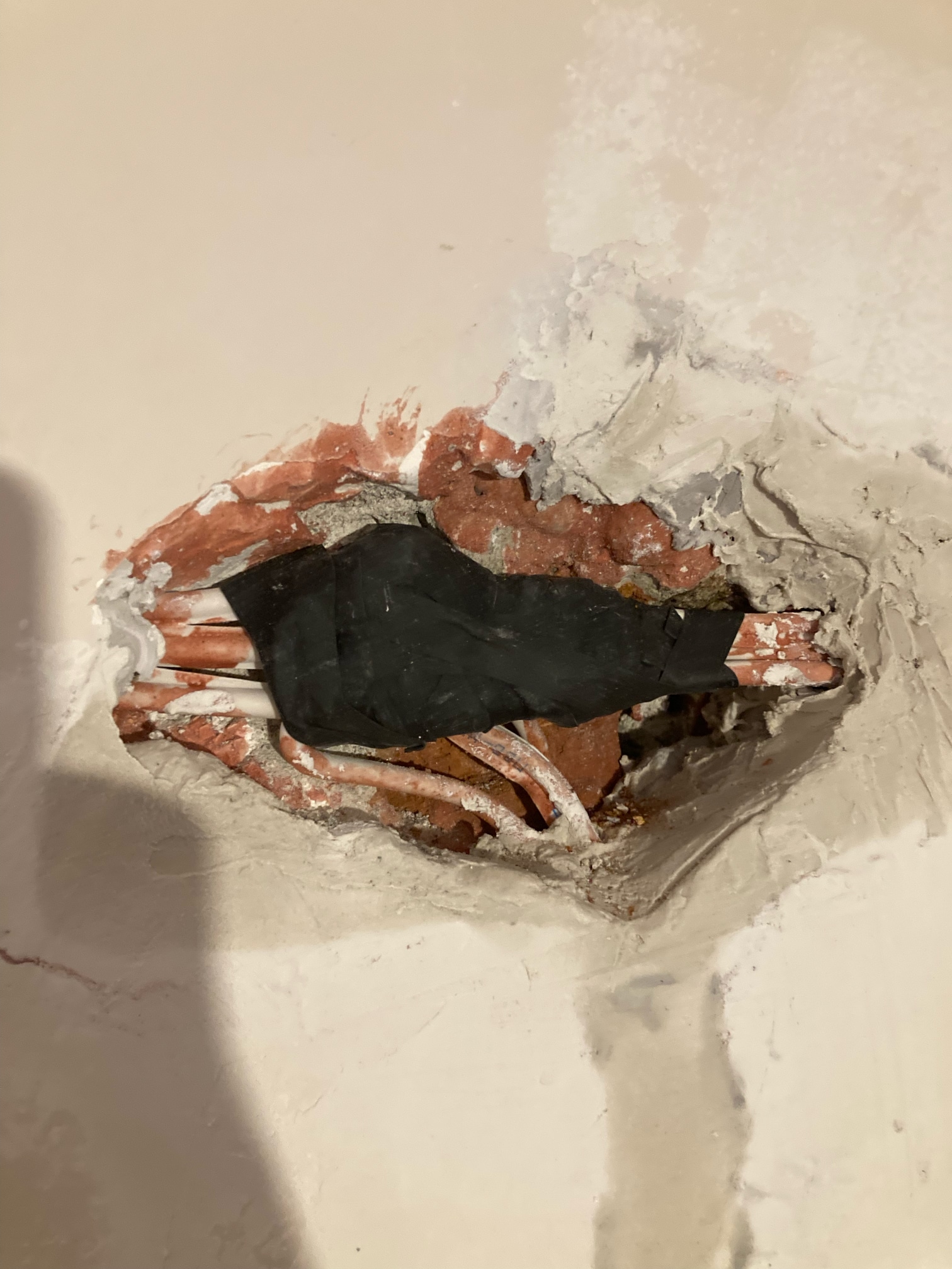

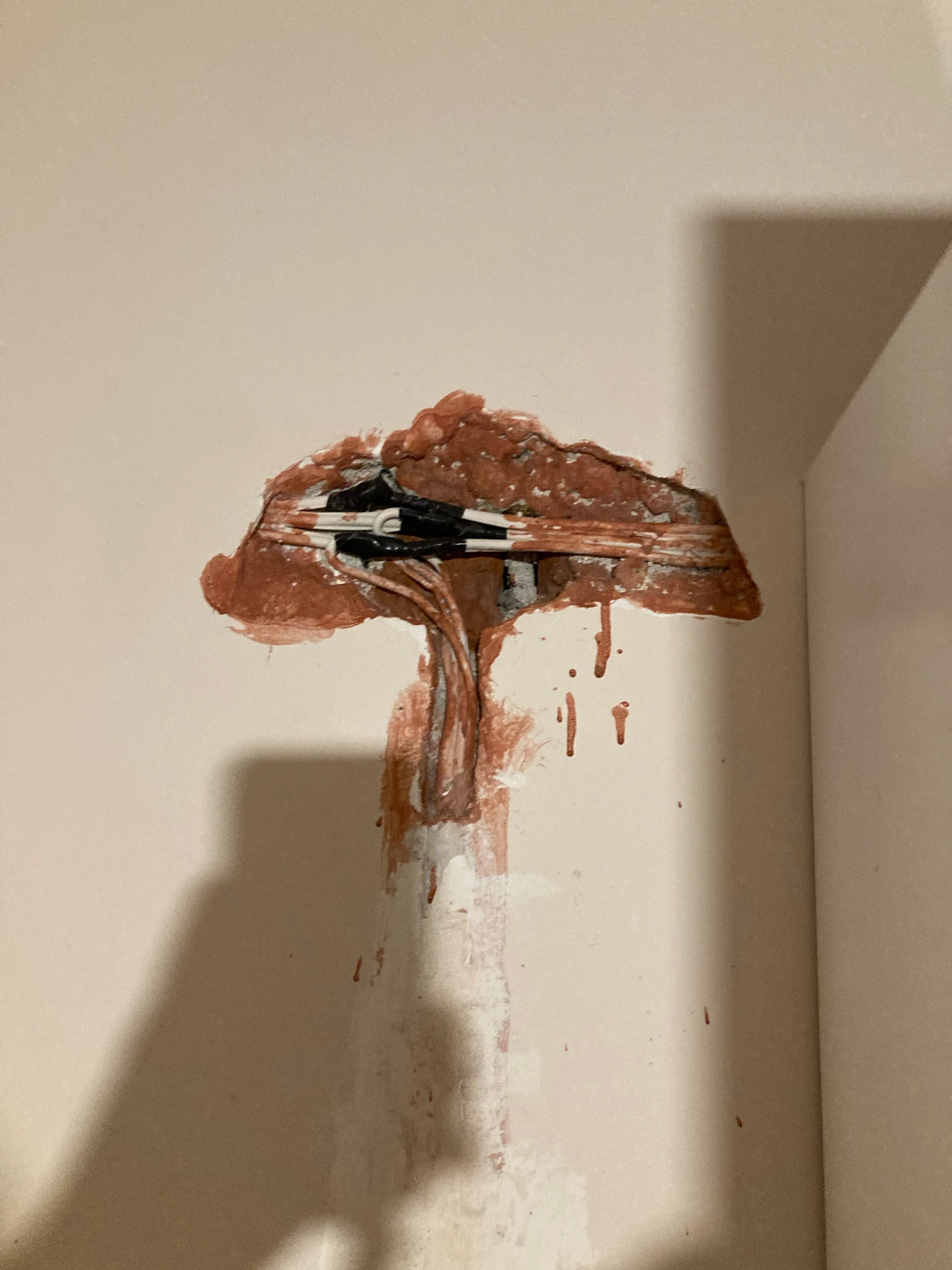

Ето снимка. Човекът беше хубаво омотал всяка връзка с изолирбанд. Аз се мъчих да ги омотая отгоре със самовулканизираща лента, но поради липсата на пространство не можах да го направя перфектно. Все пак сложих с много мъка около всяка спайка , след това сложих и още малко отгоре върху всичките общо, така че да имат все някаква допълнителна защита от влага и т.н.
Сега остава последното ми чудене - кое е по-добре, да запълня плътно кухината с гипс от всички страни, или да сложа отпред колкото да затворя дупката, пък зад кабела да остане кухо? Тоест спайките е по-добре да са плътно в гипс, или по-добре да са на въздух до колкото е възможно?
преди каучоковата лента:
MamaMy - майстор
Това трябва да е кутия. Няма начин снадка да я оставиш замазана. Понеже няма начин за монтаж на кутия, направи от меканит капак с формата на дупката и крила подвити на вътре. Идеята е като го шпакловаш тънко отгоре след това кухината да кънти при почукване за да може да бъде открита при проблем.
iliya_i - майстор
Аз не разбрах какъв точно е проблема да се поразкърти още малко и да се навре кутия зад кабела с отвори изрязани до капака.
После около кутията малко гипс криво-лява (нали ще е скрита зад шкаф).
boyo - специалист
мога да сложа кутия на която съм махнал дъното (него мога да го мушна отделно), гипсът ще я държи така че не е драма, но разкъртването ще е играчка. Точно над кабела има бетонен трегер, зад кабела не мога с дрелката, така че ще си играя с чук и отверка бая време.
Та въпросът е - смисълът на кутията е просто да може да се ремонтира снадката при нужда по-лесно, или има някакви предимства откъм защита/безопасност.
Като цяло ме вълнува да е безопасно, да не стане пожар в общи линии. Иначе ако се наложи ремонт - снимал съм точната позиция с рулетка, знам до сантиметър къде трябва са се копне

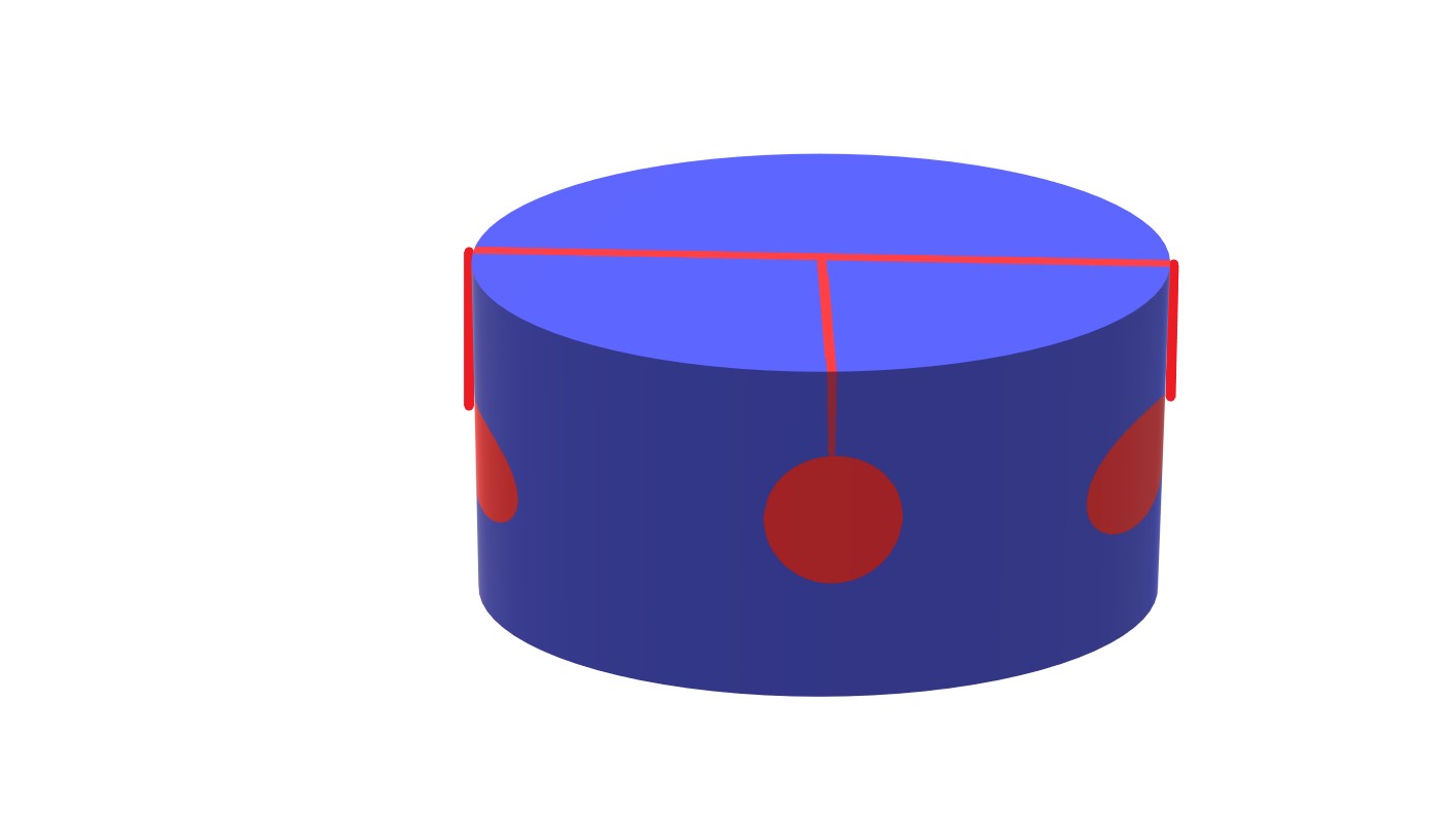

Аз изрязвам дъното на кутията, където се проектират кабелите.
След това цепиш стените от дъното до отворите , през които ще минават кабелите.
Така запазваш периферията на отвора за капачката и тя ще си щракне
както си му е реда, също и лесно се подравнява към мазилката и те така...
Гледано от към дъното на кутията:
Червените линии са срезовете, може и да са по широки.
Без име.jpg (36.48 KиБ) Видяна 1276 пъти
ПП При такива връзки е задължителна кербовка или запояване.
