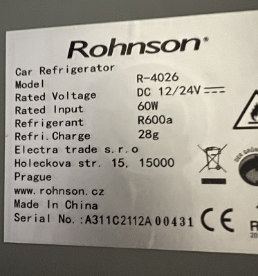

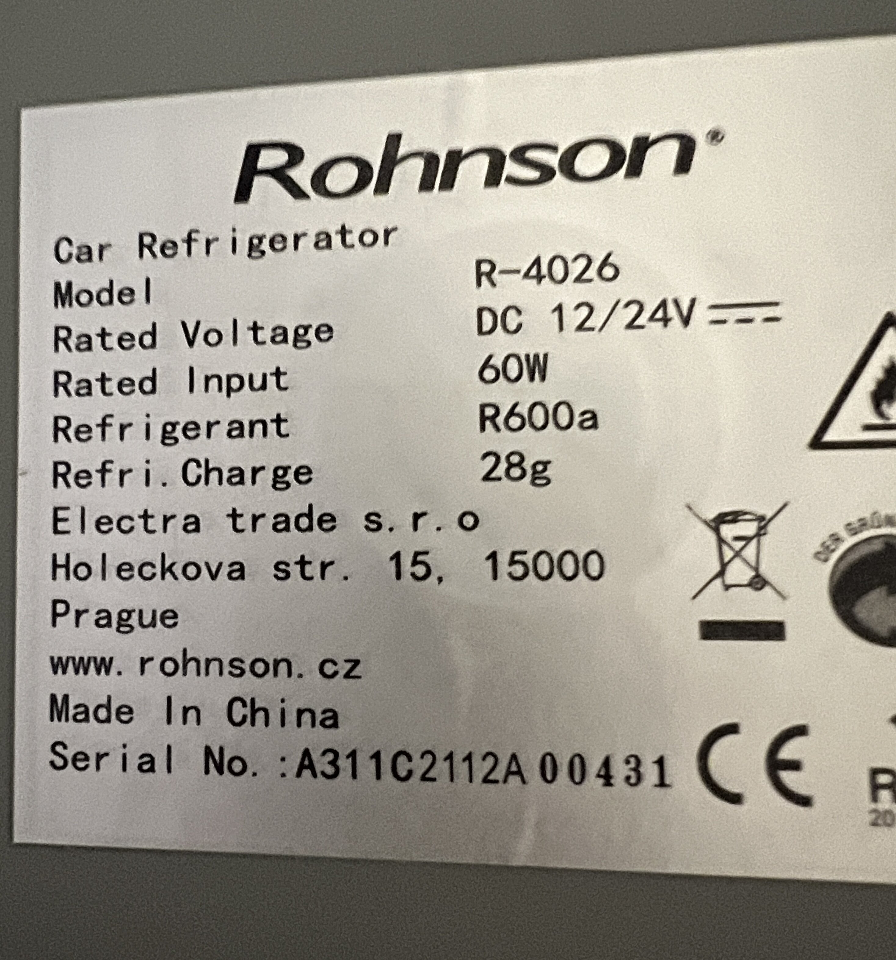

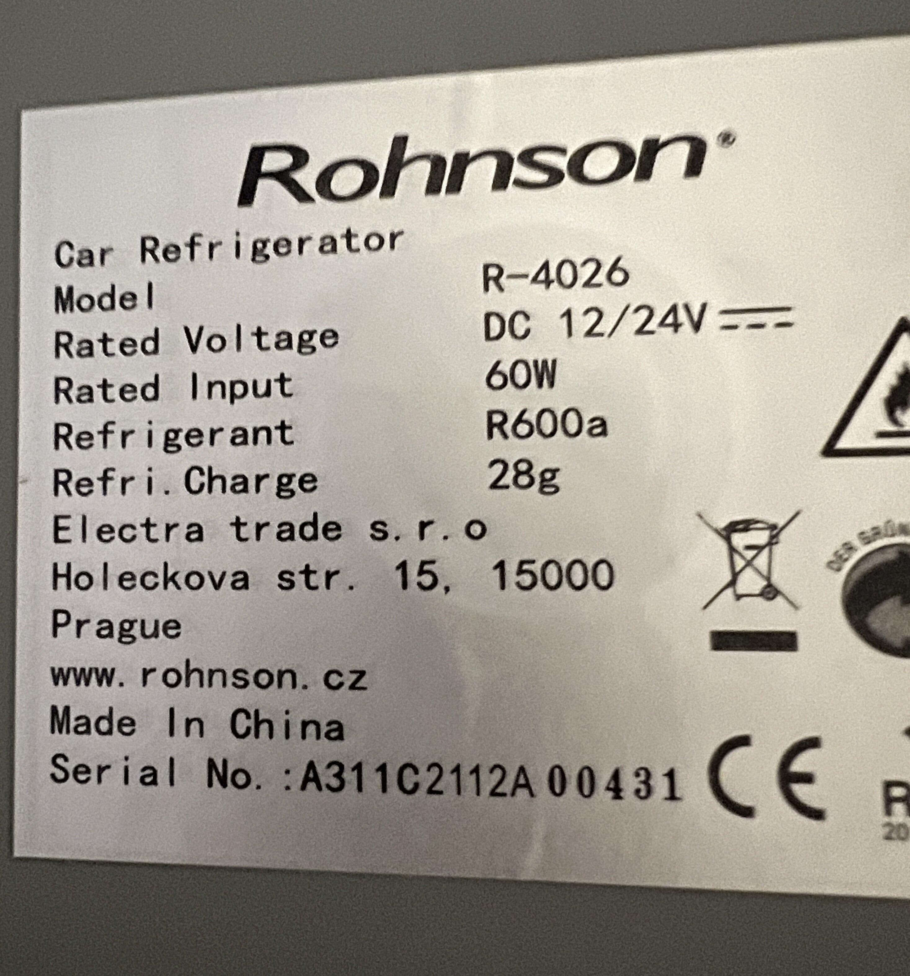

Една снимка на табелата/модела на хладилника ще е от полза явно.

Това е модела: https://rohnson.cz/en/produkt/r-4026-igloo-box/
За този ронсън, Иванов ти каза решението.
чет ное 02, 2023 8:23 amivanovbg написа:
Всичко зависи от количеството на предметите. Ако се събират в хладилника за колата и той успява да поддържа нужната температура е най добрия вариант. Юпс за него не ти трябва. Трябва ти само акумулатор и зарядно за него.
Даже се оказа, че работи и на 12 волта. Онзи адаптор негов ли е?
