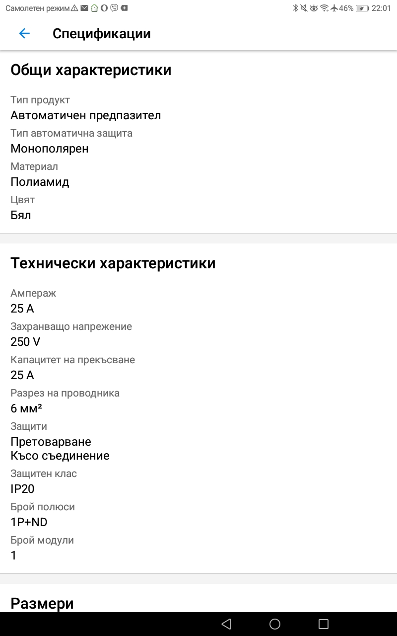

Wifi предпазител с измерване на консумираната ел. енергия. ....
Това не е предпазител (бушон), а реле (ключ) управлявано през Wifi.
Кой слага ключ за предпазител???
Предпазител да се ползва като ключ може, но ключ
за предпазител :? ,не винаги нещата на този свят са реципрочни...
В ЕМАГ има такива устройства - същия вид, същата марка... а и други такива.. с други имена. Само че са тройно и четворно по скъпи от тези в Алито..!Всички Те се водят- автоматичен предпазител! :?:
В характеристиките пише - Претоварване - късо сиединение. :?:
https://www.emag.bg/inteligentna-bezopa ... on-section

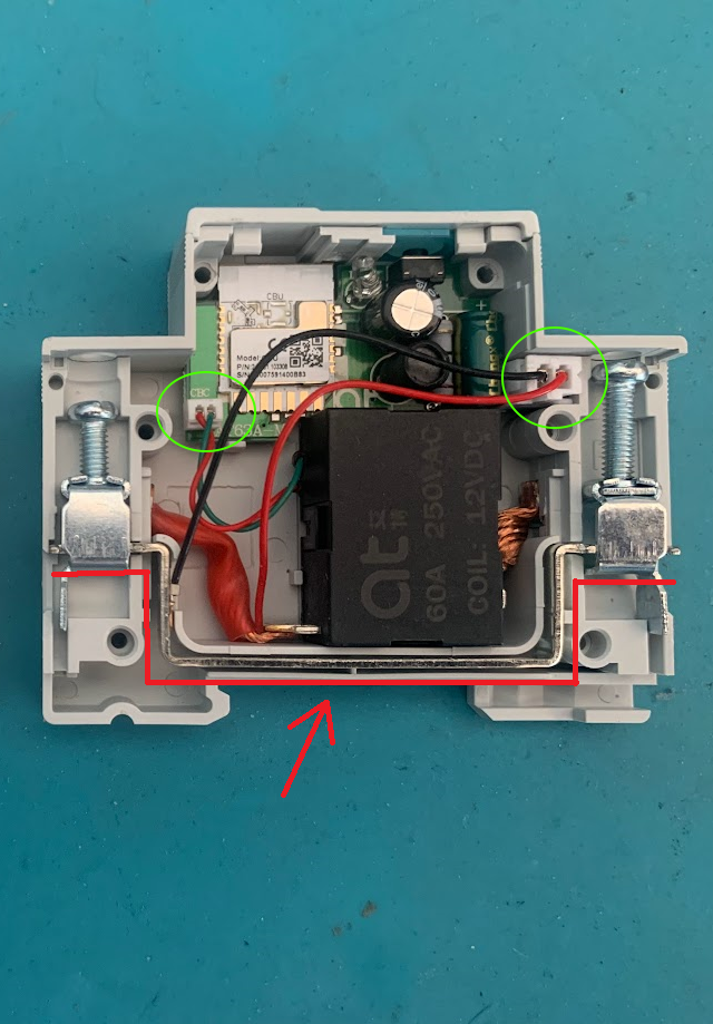

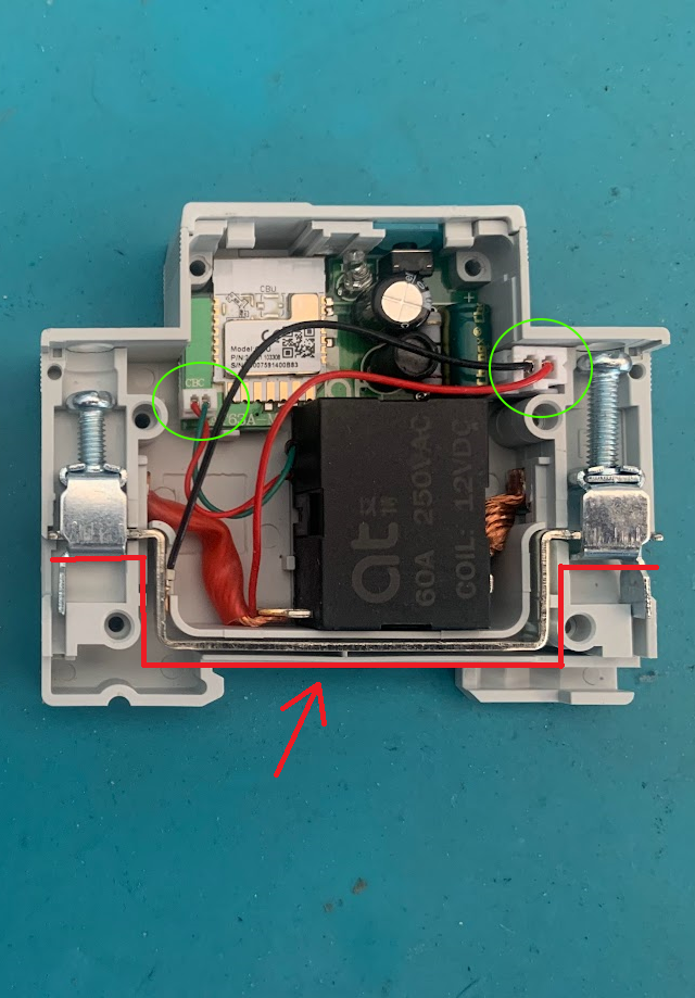

Преди тези шитни ВИНАГИ си слагайте автоматични предпазители за посочения номинален ток или по-добре - по-малки.
Лошо няма, който иска да използва такива, но НЕ и като основни предпазители на които да разчита при проблем...
agj - майстор
чет дек 21, 2023 10:52 pmhidrazin написа:
Което означава че ако предпазителя е 63Ам. -Шитнята трябва да е 50?Правилно ли съм разбрал?
kozl - майстор
Моето мнение е, че не си разбрал правилно щом ти трябва за електромер.
hidrazin е показал снимка на у-вото и къде са скрити амперите. Като изключим еквивалентността на европейските и китайските ампери, търси реле на поне 60А в wi-fi 3в1 устройство (предпазител, управляем контактор и електромер).
чет дек 21, 2023 11:29 pmagj написа:
Не, обратното. На снимката се вижда че релето вътре е 60А а на шитнята пише 63А
Винаги трябва да имаш някакъв запас - примерно реле за 63А трябва да го предвиждаш максимум за 50А а тези са го "позасилили". :-D
