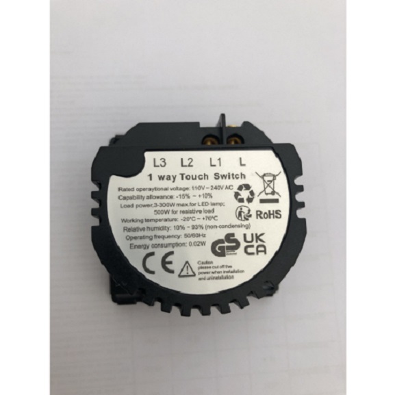

Сензорните ключове имат един параметър: Минимален товар.
Разбрахме, че имаш крушки (някакви) и панели (някакви), че и ключове (накакви).
А НЯКАКВА конкретика за казване имаш ли?

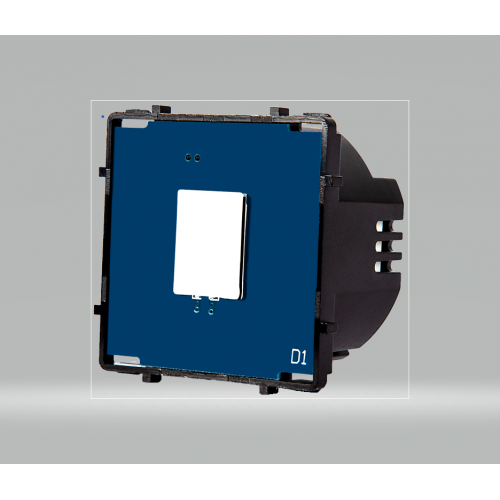

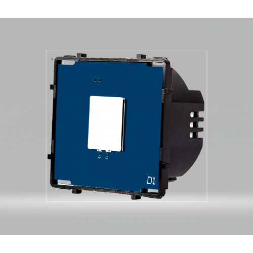

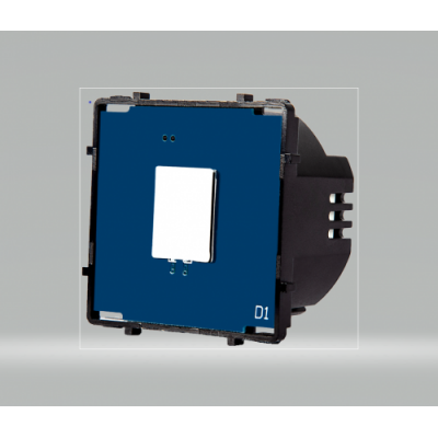

Конкретика
Панелите са китайски от български магазин - 15W, 220V, 1200lm, не димируеми
Ключовете са също китайски от Практикер. За тях качвам снимки.
