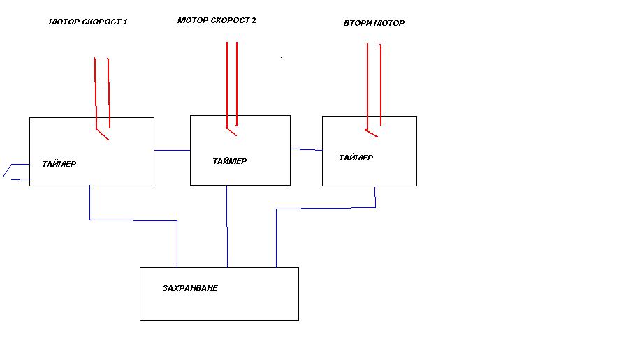

Как се сменят оборотите на първия двигател? Има ли изчакване първия двигател да спре да се върти и ако има за колко време спира.

Ако няма паузи между превключванията и управлението на двигатели и скорости е с помощта на контактори, най лесно става с три от тези таймери https://protonbg.bg/taimer-timer-rev-1-3752-14031 Навръзваш ги последователно, а изходящите релета управляват съответните контактори. Само запускаш първия и те се изреждат. Времето си гласиш индивидуално на всеки от тях. Ще се наложида сложиш и едно захранване на 12В.

вт фев 20, 2024 10:12 pmvelikov7227@abv.bg написа: Трябва ми това:
1 Значи включена 1 двигател за 4-8 минути
2 Същия двигател на бързи обороти за 6-9 минути
3 Включва 2 двигател за 3 минути
Това ми трябва с реле време което е необходомо
Зае*и, с тоя правопис и обяснения задачата клони от много трудна към невъзможна.

ср фев 21, 2024 1:08 amivanovbg написа: Ако няма паузи между превключванията и управлението на двигатели и скорости е с помощта на контактори, най лесно става с три от тези таймери https://protonbg.bg/taimer-timer-rev-1-3752-14031 Навръзваш ги последователно, а изходящите релета управляват съответните контактори. Само запускаш първия и те се изреждат. Времето си гласиш индивидуално на всеки от тях. Ще се наложида сложиш и едно захранване на 12В.
Благодаря много това ми върши страхотна работа
