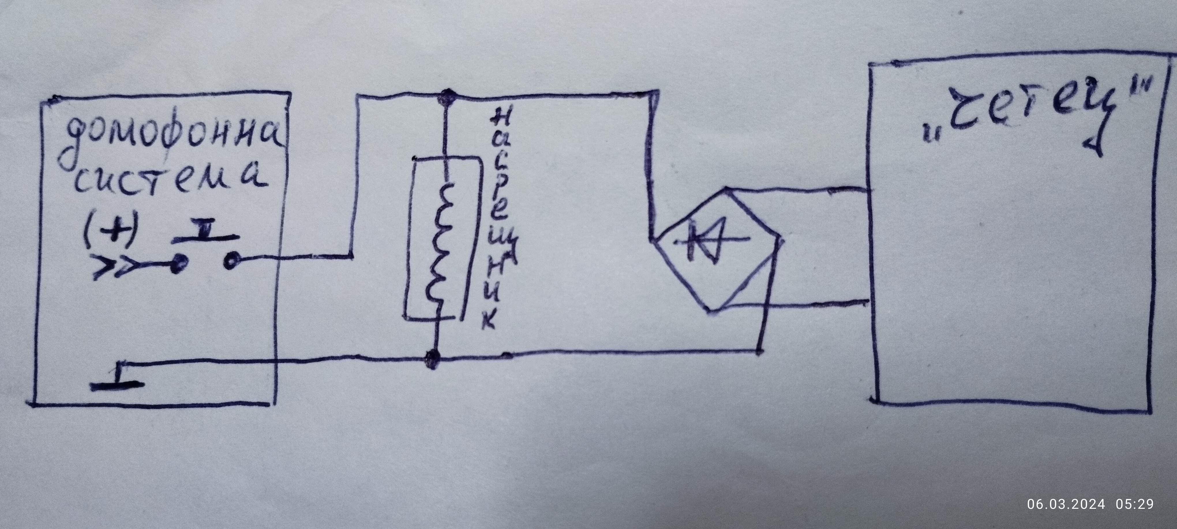

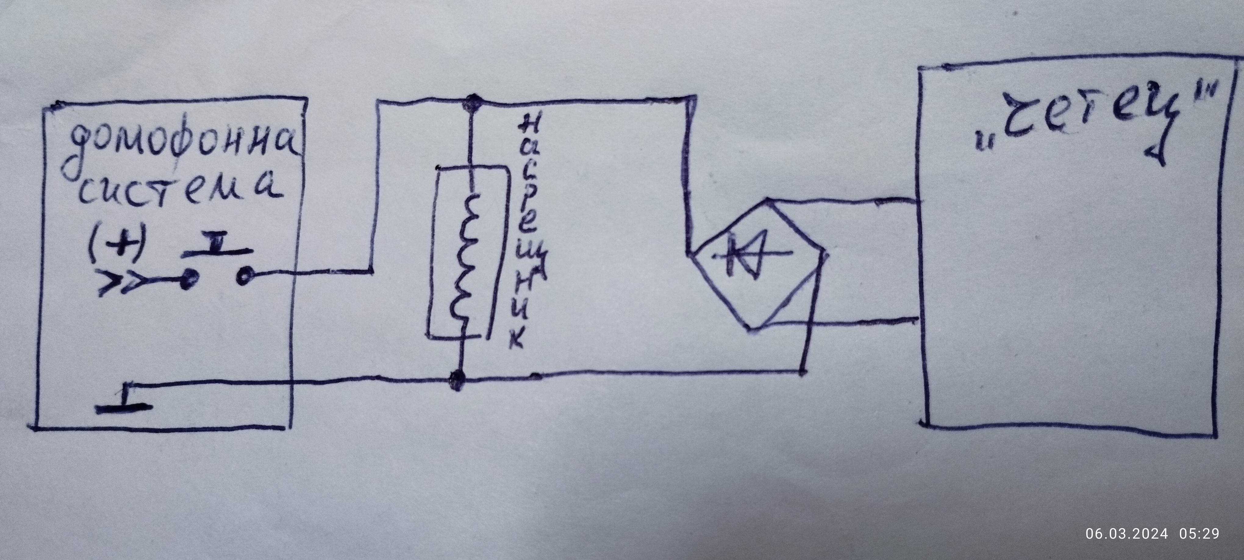

вт мар 05, 2024 7:43 amkozl написа: Да много вероятно четеца си има грец, за да изправя променливия ток.Не захранване четеца с насрещника.
Обаче какъв е този насрещник от който ще захраниш четеца![]()
Ако е електромагнит до него ще има ток в затворено положение на вратата и вероятно четеца захранен от електромагнита ще разпознае чипа-ключ, но как ще се отвори врататаТрябва четеца да прекъсва тока към ел.магнита.
Ако насрещника е език с електромагнит, то ток ще има само при подадена команда за отваряне на вратата. Т.е. при затворена врата четеца ще е без захранване от насрещника, следователно ненужен.
Доюофоните се захранват с 12 в прав четеца се захранва с 12 в променлив. След домофон и четец преди насрещника се срещат прав и променлив и не сработва насрещника така искам след четеца да изправя тока да може да се комуникира и от двете
