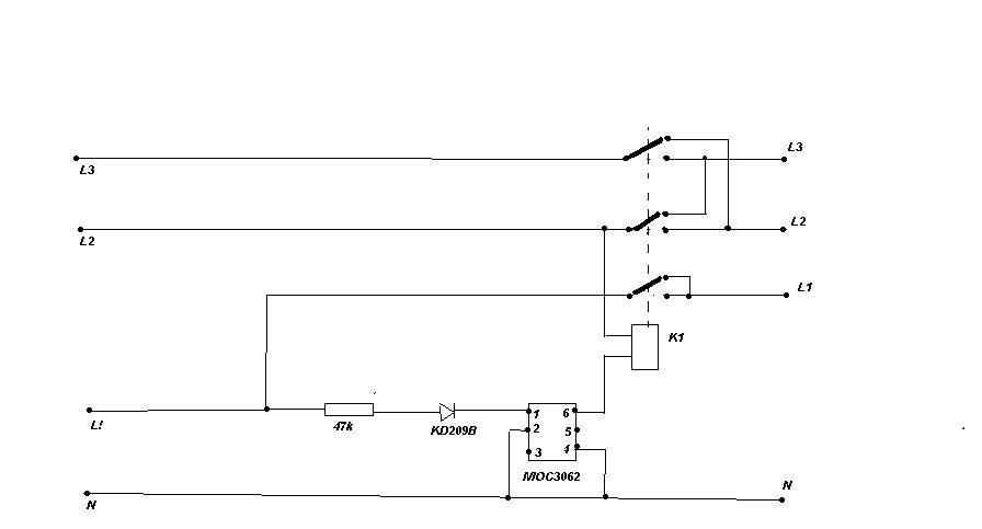

пет мар 22, 2024 7:28 pmivanovbg написа:Само , че аз искам този компресор, където и да се вкл. в които и да е щепсел посоката му на въртене да не се променя . Иначе за ръчно сменяне на фазите ми е ясно, но това е , че няма аз да работя с този компресор. Ще работят различни бригади и ако объркат посоката на въртене ще помелят едни лопатки, които нагнетяват въдух и по този начин ще се наложи да купувам нови, които са доста скъпи !пет мар 22, 2024 6:57 pmELSE написа:Важното е , че си си взел бележкапет мар 22, 2024 6:31 pmivanovbg написа: Първо си оправи темата. Писането само с главни букви се интерпретира като викане, а аз не желая да помагам на крещящ човек. Иначе е много лесно.от къде мога да редактирам![]()
След като свърши един за друг ще ти пусна една лесна схема на удължител с два контакта, един щепсел и две крушки. На който контакт е светнала крушката там включваш компресора.
Може да се ползва от всеки без никакви познания.

Както ти обещах. К1 е трифазен контактор дето издържа тока на компресора. За първоначалното тестване на схемата трябва да е в контакт в който върти правилно. След като се включи в мрежата при правилни фази включва контактора. При неправилни не включва, но фазите са разменени и посоката ще е същата. После включваш компресора от бутона му. Елементите ги има и не са скъпи. MOC3062 може да се замени с MOC3082

пет мар 22, 2024 10:20 pmivanovbg написа: Както ти обещах. К1 е трифазен контактор дето издържа тока на компресора. За първоначалното тестване на схемата трябва да е в контакт в който върти правилно. След като се включи в мрежата при правилни фази включва контактора. При неправилни не включва, но фазите са разменени и посоката ще е същата. После включваш компресора от бутона му. Елементите ги има и не са скъпи.Тази схема ще я пробвам!
Замислям вариант, ако се добави още един контактор + 1 бр. фазово реле, което обръща автоматично посоката дали ще стане ?

пет мар 22, 2024 10:35 pmELSE написа:Еми това си е точно фазово реле с автоматично обръщане на фазите при нужда. Контактора е най скъп, другите елементи са под 5 лв. общо. Но както си решиш. Успех.пет мар 22, 2024 10:20 pmivanovbg написа: Както ти обещах. К1 е трифазен контактор дето издържа тока на компресора. За първоначалното тестване на схемата трябва да е в контакт в който върти правилно. След като се включи в мрежата при правилни фази включва контактора. При неправилни не включва, но фазите са разменени и посоката ще е същата. После включваш компресора от бутона му. Елементите ги има и не са скъпи.Тази схема ще я пробвам!

пет мар 22, 2024 10:39 pmzz_stefanov написа: Иванов, тая схемичка лепил ли си я някогаПоне 10тина турбозолни машини съм направил с тази схема. Отказ няма.![]()
