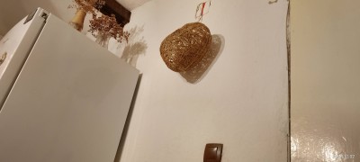

Обадих се на ел.техника и се оказа, че има 2 разпределителни кутии - по една над всеки контакт в близост до вратата на спалнята.

Ако въобщи има РК ,то би трябвало да са над първите контакти в ляво и дясно. И евентуално в дясно от вратата.

Ми да се обадиш е най логичното, ако е жив майстора, а да снимаш още по логично. Дано поне си разбрал, че кутиите не се замазват.
И се обозначава по оригинален начин.
Естествено, долу има контакт.

ср окт 02, 2024 8:29 pmchapara написа:
И защо не се замазват :?
В новите сгради всички РК се замазват. Даже вече на мода са РК над окачен плътен таван. За достъп до РК дупка в тавана.
То с ВиК-то не е ли подобно като са скрити тръбите. Къртиш - поправяш.
Има фирми, които продават жилища с документация (снимки с размери) за скритите инсталации, ама цените им по-високи :roll:

Тук сякаш не говорим за нова сграда!!? Пак залитна.
