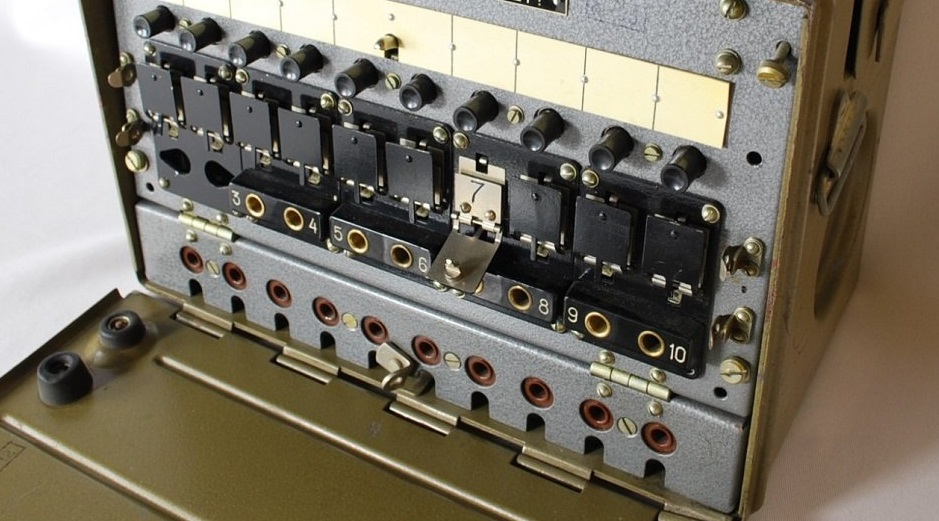

Това си е обикновено реле само дето има индикатор за положението на контактите и бутон за ръчно задействане.
На него му трябва клапа задействана с ел. - такива имаше по таблата на старите подстанции.
(ако правилно съм го разбрал с толкова оскъдна информация)
Един електромагнит освобождава зъбче и една ламаринка пада надолу.
Подобни имаше и в старите руски телефонни номератори.
Явно иска нещо да му индикира от какво е изключил трафа - демек когато вече няма напрежение.
Само дето не знам вече някъде такива клапи да се произвеждат или от къде да се сдобие.
Аз нямам такава. Ето пример:
