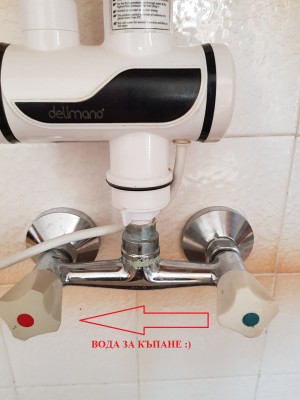

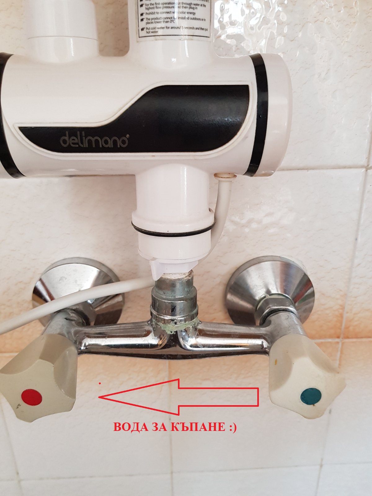

Бойлера захранва баня, мокро пред банята - където е и самия бойлер - и кухня. Но кухнята е от другата страна на къщата и водата отива половин час до там, та не се ползва. Махнал съм чучура на смесителя - от старите с двата въртока и на негово място отгоре съм завил проточен смесител. Просто студената вода стои постоянно пусната и захранва проточното. Обаче някой е пипнал и е оставил малко отворена и топлата вода :)
И така като пуснеш топла в банята или мокрото - дърпа от студената в кухнята вместо от бойлера защото и е по-високо налягането.
Та като затвориш хубаво кранчето на топлата вода в кухнята проблема изчезна.

Забравих да си прикача кухненското произведение - знам че е грозно, но когато му дойде времето за цяла нова кухня :)
