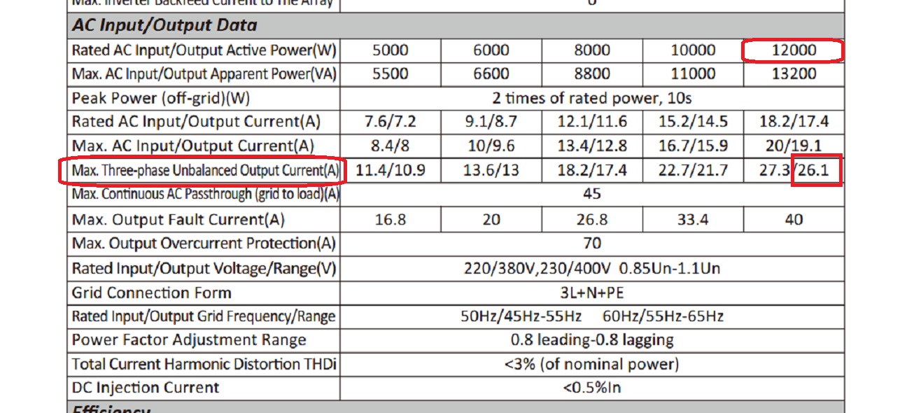

Във връзка с тези постове. Вчера бях в един магазин от който ще взема инвертора, там доста добре ми обясниха възможностите на самият инвертор.
На хартия при несиметричен товар на фазите му дават до 6Kw. Аз лично никъде не видях да пише нещо такова, а може и да съм го пропуснал.
Някой дали може да потвърди дали това е така.

вт дек 03, 2024 3:59 pmДетето написа:
Правя корекция на предния си пост. Наистина го има на хартия.
Но в една по-подробна хартия и не е дадено във ватове или киловати. Дадено е в ампери.
То затова и аз го пропуснах и добре че беше един колега да го забележи.
Гледай очертаното с червено - за инвертор 12kW максималния изходен ток на фаза при небалансиран товар е 26,1А
Сметки 26,1 х 230 = 6000W
Но аз го разбирам така - ако едната фаза я натовариш с 6kW активен товар, за другите две ти остават общо ... пак 6kW
Ся дали на двете по 3 или на едната 4 а на другата 2 е без значение.
P.S.Общо взето това с небалансираните товари при трифазни инвертори хич не го обичам.
Освен при SOFAR където няма такива ограничения но само в OFF GRID режим.
Deye трифазните в ON GRID като небаланс ги бива но до 50% небаланс...

Хвърлям се на трифазен, защото няма да преправям и да си усложнявам живота. Захранващият кабел го включвам към инвертора и от него към къщата.
При монофазен, ще трябва или да си избера фаза на която да има захранване или да обединя трите и да правя галимации. На всичкото отгоре монофазните са по скъпи от трифазните.
