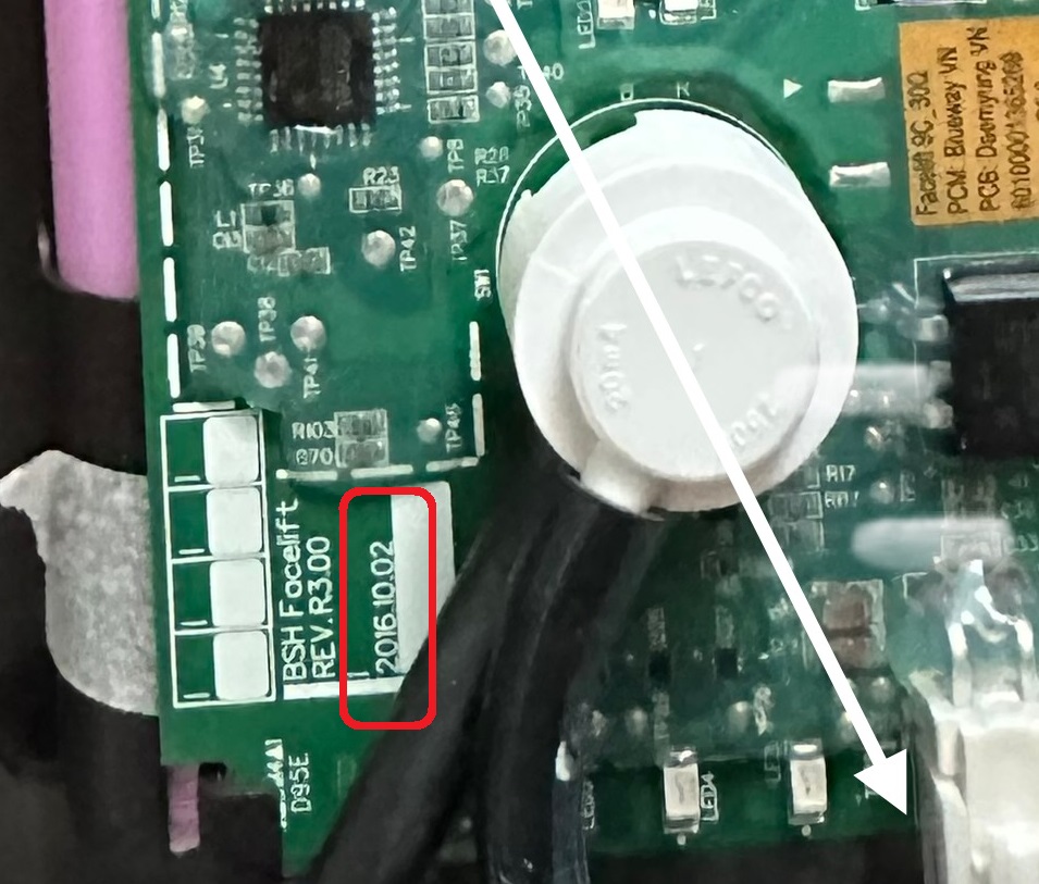

ср ное 27, 2024 9:15 pmLutchezar написа: Ясно е че елементите не са заредени. С това зарядно сигурно над 20 часа е зареждането.Прахосмукачката е чисто нова, както и зарядното към нея.
Препоръчвам с адекватно зарядно да заредиш елементите един по един без да ги сваляш като начало.
И както писах, проблема се е порадил, след продължително забравено зареждане поне 2-3 дни.
