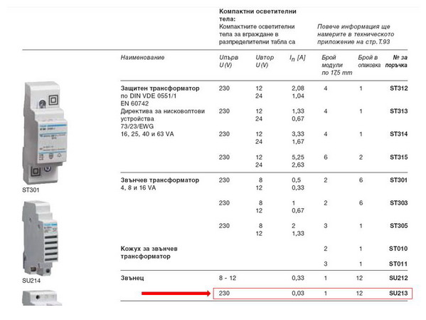

Johny , нещо тези дни определено не си в час! Мислех си, че поне в теми по електротехника няма да ми се наложи да споря с тебе!
Прости сметки:
Звонок 220В/0,03А 85дБА | Hager SU213
3 звънеца по 0,03А = 0,09А
R = U/I = 220/0,09= 2445 ома
I = U/R = 12/2445 = 0.0049 А
Няма такъв трансформатор, който да се натовари , а да не говорим да изгори от такъв ток!
И пак същия съвет: Не си изсмуквай информацията от пръстите и не търси под вола теле , а работи с ФАКТИ!
biggie за да разберете къде е проблема , разкачете кабелите от трафа от към 12 волта и свържете омметър към тях. След това някой да започне да натиска бутоните на звънците един по един , докато не установите къде има късо съединение. Там мултицета ще покаже много ниско съпротивление!

Ако този звънец е на 220V, то при късо съединение, ще се стопят всички проводници. Нека господина да даде точни параметри и тогава да коментираме.
Tани написа: 3 звънеца по 0,03А = 0,09АAз дадох пример за друг звънец и звънчев трансформатор/виж линка/, но се извинявам, че не видях това: http://din.com.ua/index.php?productID=486 . Само че този модел звънец е на 220V и от къде се появиха тези 12V, никой не не казва. И какъв траф ползва и защо?!
I = U/R = 12/2445 = 0.0049 А Да ама не: 220/2445=0.089 А
А ти Тани, ако си учил електротехника, си погледни лекцията за паралелно свързване на съпротивления. Аз съм учил ТОЕ 5/пет/ семестъра. Така че нищо не съм си изсмукал от пръстите.

biggie написа:Здравейте на всички!
Хипотетично(а то беше факт:)!) ако в инсталацията на един жилищен вход във всеки апартамент са поставени звънци за 220V, които са захранени от трансформатор 220V - 12V на страна ниско напрежение какво се очаква да се случи?
Аз видях какъв беше ефекта.. и имам теза защо е така...но моля ви да дадете вашите компетентни мнения..
Благодаря предварително!

Звънчевите трафове по данни на производителя имат вторичен ток 0.8 А. Но при ПВ < 10 %. И това е заради страховитата самоиндукция от постоянната комутация. На неверниците ще предложа да захранят звънец с батерийка 9 В. Докато звънеца работи - да близнат клемите. Ще се подмладят с 10 години
Правил съм го в трети клас - и досега ми е изопната кожата
