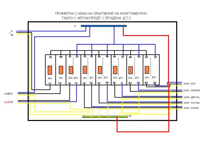

sez_djebel написа:
В случая е предвидено главното табло да има индивидуален заземител - поцинкован кол със спротивление на заземлението не повече от 10 ОМ.Вероятно нулата на захранващия кабел и индивидуалният заземител ще са свързани в гл.табло -т.е. TN-C+TN-S :!:
Да точно такова е изискването за повторно заземяване на неутралата с съпротивление на всеки повторен заземител до 10ома. И както се каза по-горе от Милен, трябва да се има впредвид и сезона при измерване на тези 10ома. :? В часта на енергото мрежата е TN-C, а за консуматорите TN-S след това табло. :roll:
pavelari - майстор
А какво ще кажете ако си направим PE-N проводник. Не е ли по-сигурно с него
sez_djebel - специалист
pavelari написа:
Така както предлагаш вероятно ще се действа ако захранващият кабел от гл.табло до апарт.табло е двужичен. :!: Но в случая така или иначе имаме трижичен кабел и затова по логично е това да стане в гл. табло :!:
