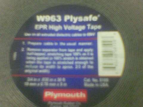

колеги,лентата за която говорите е BISHOP 963,ima i 962 тя е маслоустои4ива,внимаваите какво купувате номер 15 е полупроводник,да не се изложим някаде.На фирма 3М някои номера са разли4ни,ина4е е супер яко да работи6 с тях,супер изолация.Има и друга фирма СКОЧ,но кои каквото намери ...и аз сам за усукването!
