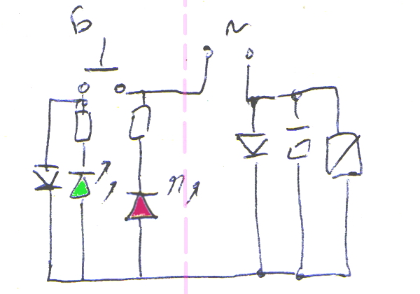

mitcd написа:
Това е добре.А моят бутон свети червено(ярко) и след като се натисне става зелен .Ха познайте как става номера ?
С двуанодни светодиоди :wink:

Lyuben_K - напреднал
Justy написа:
mitcd написа:
Това добре, ама от къде ток докато е натиснат бутона, че да свети зелено? Да няма скрита вътре батерийка от часовник, като тези в запалките? :-D

Justy - майстор
Lyuben_K написа:
Justy написа:
mitcd написа:
вно бутонът е с превключваща контактна система. Иначе чрез шунтиране от бутона на едната верига - но ще имаш различно светене на двата диода, а и трябва да ссъобразиш, че резисторите ще се явят в паралел.
mitcd - специалист
Нещо такова.Само не споменах че звънеца не е камбани с намотка
PS:ако на някой не му допадат моите драсканици да каже(пише) но така ми е най лесно
sstefanov - майстор
Така ще светят и двата светодиода при натиснат бутон!
И ако са в общ корпус ще стане жълто.
mitcd - специалист
Не и ако червеният е паралел на бутона! Нали ???
ELEMENTAL - специалист
Ако ти е в паралел с бутона червения светодиод и останалата част от схемата е същата, то при отпуснат бутон ще светят и двата светодиода.
