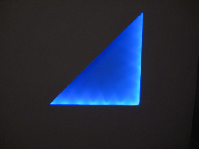

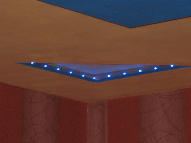

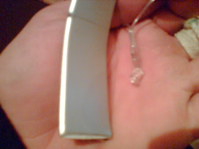

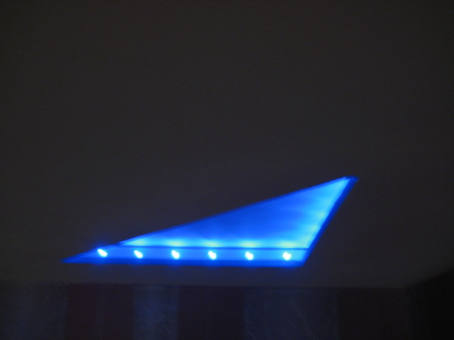

The_FAN пак са диоди ...ама направиси сам .
Ъгъла на излъчване е 160 градуса ако не се лъжа , разположени през 6 см . върху лента Еталбонд , за да има нещо като рефлектор от алуминия.
100 диода , 10 лв.
И много много търпение.
Нямам други снимки но ако искаш мога да сложа.
Само да си намеря "фотото" , че с телефона , е ...нищо не излиза. :?

TAKEZO, би ли споделил от къде вземаш светодиодите и колко mcd/mA са
Takezo Sensey - модератор
Купих ги декември ...като диодни лампи за елха. :idea:
Рязах , запоявах ...и ето ефекта.
