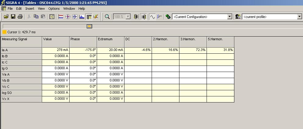

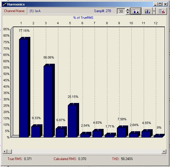

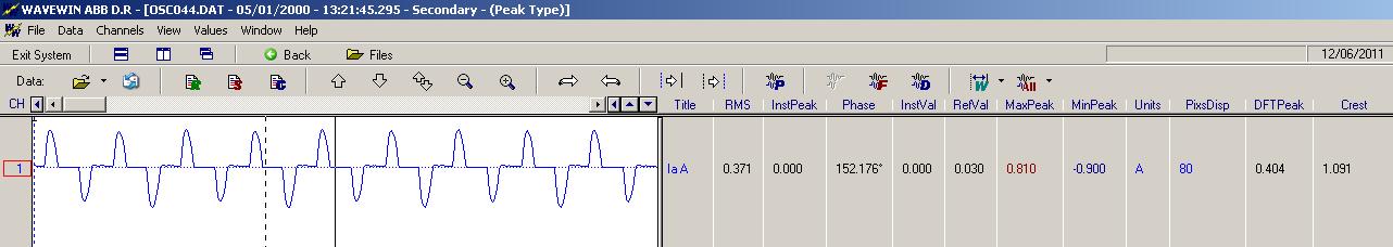

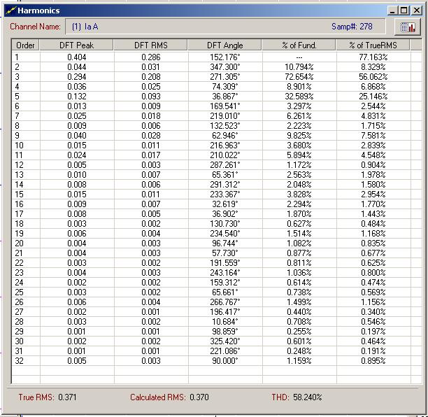

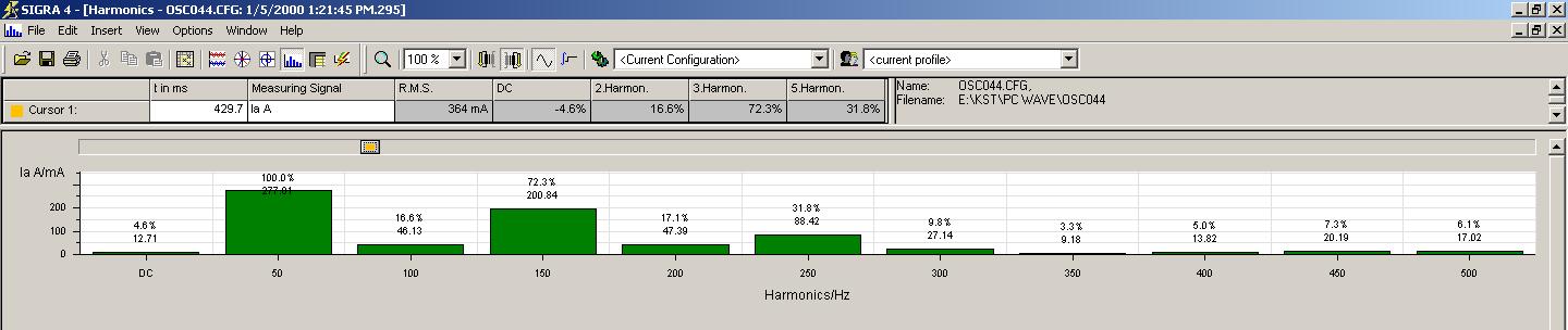

engineer - специалист
След като доста глупости се изприказваха, темата стихна експоненциално.
Сега може пак да я поразклатим. Седнах да направя анализ
какъв ток консумира компютъра ми в офиса (без монитора).
На фиг. 1 е дадена осцилограмата на реалния ток. Май е доста различен от синусоида (както се очакваше)
Ефективната стойност True RMS е около 370mA, което съответства на около 80VA.
Пиковете обаче са от -900 до +810 mA.
От анализа на хармониците (фиг. 2) се вижда, че основният хармоник (50Hz) не надхвърля 280mA (средно 77%),
имаме значителни 3-ти и 5-ти хармоници, които класическите амперклещи не измерват.
На бар-диаграмата са показани в % от True RMS.
Има също постояннотокова съставка, около 5%, които амперклещите също не измерват.
Ако имаш желанието да сумираш хармоници, трябва да имаш предвид, че се сумират моментни стойности,
а не ефективни, тъй като някои от хармониците се явяват с обратен знак и ъглово отместване спрямо основния.
За улеснение съм ги добавил в табличен вид фиг. 3.
От там ти идва грешката, щото реално измерваш само основният хармоник, поради
природата на трансформаторното преобразуване на първичната величина.
Напомням че в условието на задачата изрично беше упоменато, че мерим замо ток.
Съвсем умишлено съм махнал напреженовият канал, за да няма спекулации с cos ф.
Измерването го направих с Multilin F650 Bay Controller на GeneralElectric, софтуер EnerVista V 5.48
Устройството сканира с честота 3.2kHz, т. е. имаме 3200 измервания на секунда,
което е напълно достатъчно да направим анализ до 51-ви хармоник.
За анализа ползвах SIGRA 4.41 на Siemens version 4.42.01
и WaveWin 32 на ABB version D.R
Безкрайно ми е любопитно да чуя версията на Даскала.
Мога също да ти предоставя файла да си правиш анализи. Форматът е Comtrade.
Skype: eng.iliev
фиг. 1 "Синусоидата" на тока
фиг. 2.1 Хармониците
фиг. 2.2 Хармониците
фиг. 3.1 Хармониците в табличен вид
фиг. 3.2 Хармониците в табличен вид
