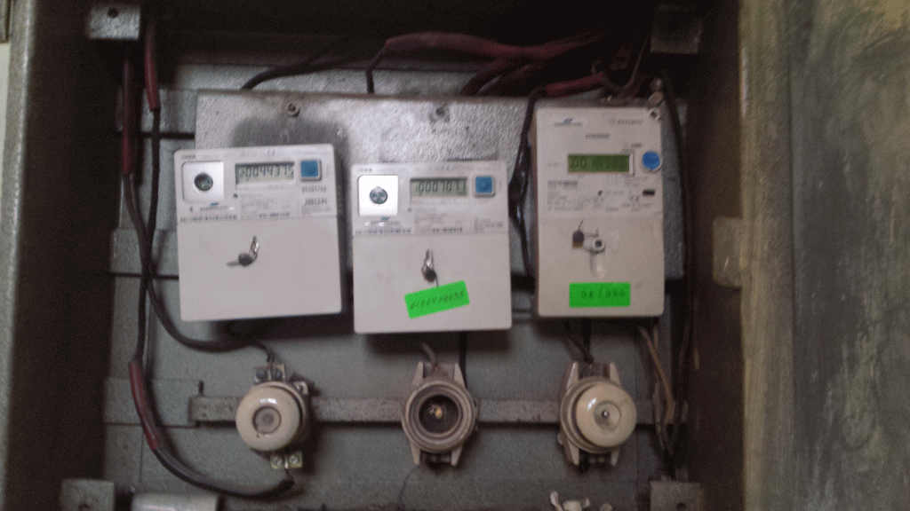

Ето електромерното табло.Предпазителят ще бъде сменен със 63 А АП.Идеи за смяна на проводника?
nikolov333 - майстор
plam43 написа:
..Ето електромерното табло.Предпазителят ще бъде сменен със 63 А АП.Идеи за смяна на проводника?
В това табло не пипай нищо докато не му дойде времето..За сега остави кабела, който влиза у вас за да имаш захранване а когато прекараш кабелите и новото трасе до него и си подготвил таблата с предпазителите, викни някой, който да реши, какво къде и как да свърже..
plam43 - специалист
nikolov333 написа:
plam43 написа:
Благодаря и аз така си помислих.
