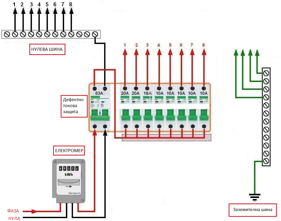

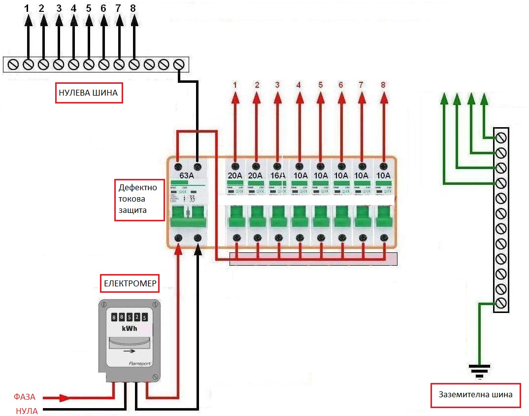

kolcho написа:
кабелът на ДТЗ да се върже за нулата, влизаща в апартаментното табло
По принцип на мен ми е ясно какво искаш да кажеш, но мисля(без да съм специалист), че не си го написал много точно. Кой е този кабел на ДТЗ? Мисля, че под "кабела на ДТЗ" имаш предвид третия проводник - защитния, който въобще няма пряка връзка със свързването на ДТЗ, в ДТЗ влизат и излизат само фаза и нула.
kolcho написа:
да се върже за нулата, влизаща в апартаментното табло, ПРЕДИ предпазителя,
За кой предпазител на нулата става дума :? .
Според мен искаш да кажеш - третия проводник(защитния) да се свърже за нулата ПРЕДИ ДТЗ, а не след ДТЗ, за да работи както трябва :) Прав ли съм?
LENOVO 044.jpeg (19.94 KиБ) Видяна 1832 пъти
