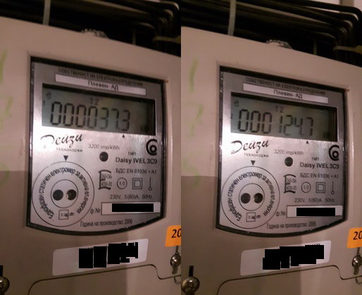

Сега малко практика.

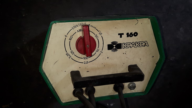

Измъкнах един електрожен Кракра ей го на
Изключих АП-тата и оставих само на 1 контакт, в който включих Кракрата на празен ход и 100А зав.ток през таймер нагласен на 5 часа . А това са отчетите
Elmer ot4et-1.jpg (55.46 KиБ) Видяна 1878 пъти

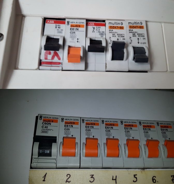

А това са предпазители разни
Ba6oni razni.jpg (104 KиБ) Видяна 1878 пъти
А дано не е спирал тока, че шъ ми провали експеримента. Докато правих постановката си тествах АП-то с крива Б. при превключване на повече от 100А щрак пада, без да пада този в ГРТ и без да пада този до него, който е последователно включен на АВВ-то :shock: . Кривата работи :roll:

Ако съм разбрал правилно опита с електромерите, кракрата е изгорила 87 киловатчаса за 5 часа. Правилно ли съм разчел снимките :?:

Според личния ми опит с тази серия на Марлен Жарен (който не е голям, само две бройки един С40 и един С63) хич не го чакай да падне. Мноу са яки и деянят на всякви токове :prayer:
